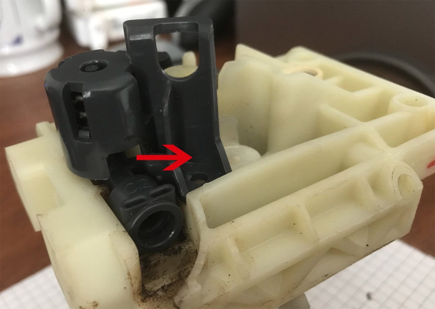

Guten Tag,
bei meiner DeLonghi lief Wasser beim Spülen und Kaffeemachen innen in den Trester.
Auf der Suche nach der Ursache bin ich auf den oberen Brühkolben gestoßen.
Ich habe einen neuen Brühkolben gekauft und eingebaut.
Einbau hat dank Anleitung gut funktioniert. Es gibt aber nach wie vor eine Undichtigkeit
an dem Ventil auf dem Brühkolben (siehe Bild).
Wenn das Ventil beim Spülen hochfährt kommt, meines Erachtens das Wasser zu früh,
so dass es kurz rausspritzt bevor das "Ventil oben" ist und dicht macht.
Was ist eigentlich die Funktion dieses Ventils?
Ich würde mich über Hinweise zu meinem Problem freuen.
Gruß Skip
