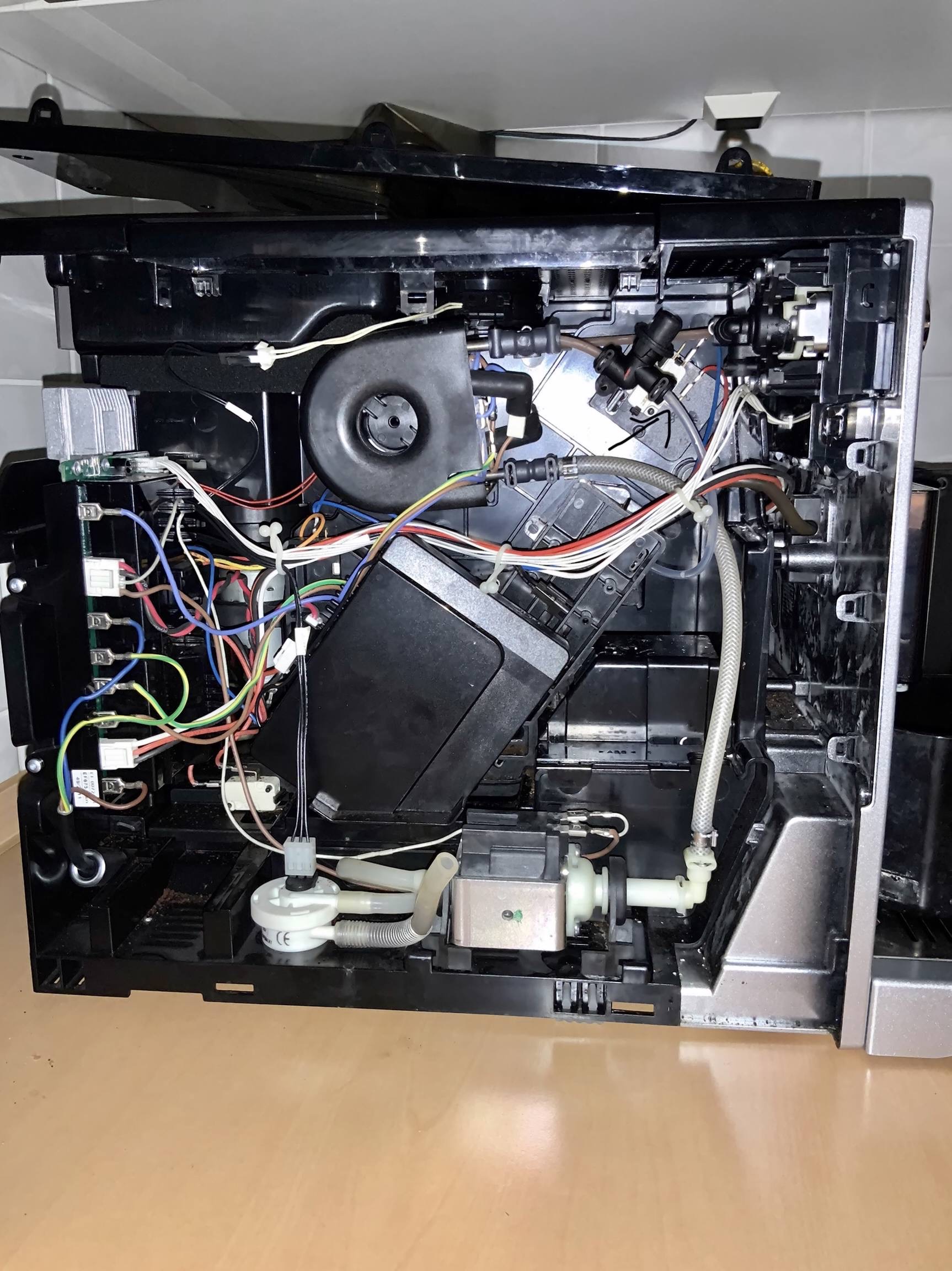

      Ich frage mich nun, wo könnte die Engstelle noch liegen, wenn alle für mich erkennbaren Schläuche freigängig sind bis hin zum auf dem Foto markierten Schlauch, der relativ weit hinten im Wasserlauf ist, kurz vor dem DV.

    • Alle wo ich ran kam habe ich durchgeblasen.
      ich Versuch morgen mal ein Video zu machen. Bin froh, wenn ich Hilfe bekomme, da ich nicht mehr recht weiß wo ich noch hinlangen soll.
      Ich vermute ja auch irgendeinen Pfropfen, weil es so bald nach dem Entkalken und Reinigungsprogramm kam.
      Finde nun nur nichts mehr, wo es hängen könnte.
      Es beruhigt mich nur, dass an der letzten zugänglichen Stelle das gewünschte heiße Wasser in vermutlich richtiger Menge rauskommt.

    • So, heute bin ich einen Schritt weiter.
      Der Tip mit dem Auslaufventil hat geholfen. :thumbup:
      Ab Ausgang Punpe war alles ok (zum Glück) in das Heizelement ging genügend Wasser rein, ab Ausgang stockte es.
      Das nächste T-Stück war sehr verkalkt, ein kleiner Schlauch zum nächsten Ventil war auch sehr eingeschränkt durchgängig.
      Nach Reinigung lief die Spülung wieder. Heißwasserbezug war auch etwas schwachbrüstig, hab das nun auch etwas gereinigt. Sollte passen, muss ich aber noch beobachten.
