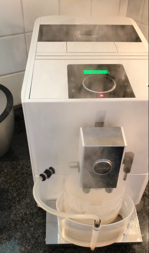

    • Hallo und frohes neues Jahr zusammen,
      Ich habe zwischen den Feiertagen das neue Auslaufventil eingebaut. Leider kommt immer noch kein Milchschaum. Welchen Schritt kann ich als nächstes unternehmen? Kann ich das Keramikventil irgendwie überprüfen? Welche Teile kann ich mir noch anschauen oder was kann ich ausprobieren um den Fehler einzugrenzen?
      Das Foto zeigt die Maschine bei dem Versuch Milch aufzuschäumen. Es Dampft aus jeder Ritze. Ich habe auch noch ein kleines Video gemacht, vielleicht hilft das:
        67,96 kB, 443×591, 222 mal angesehen
