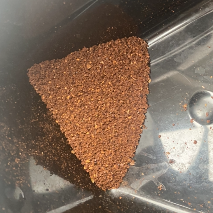

      Die Maschine mahlt nach wie vor den Kaffee aber dann gehts nicht weiter. Der gemahlene Kaffee landet im Trester. Die Fahne drückt den Microschalter, das konnte ich sehen. Vermute es kommt von der Brüheinheit, die ich auseinander hatte oder vom Antrieb, jedoch denke ich das die Grundstellung stimmen sollte? Vorm revidieren der Brühgruppe kam auch nach Kaffee, seitdem nicht mehr.
      Jemand ne Idee?

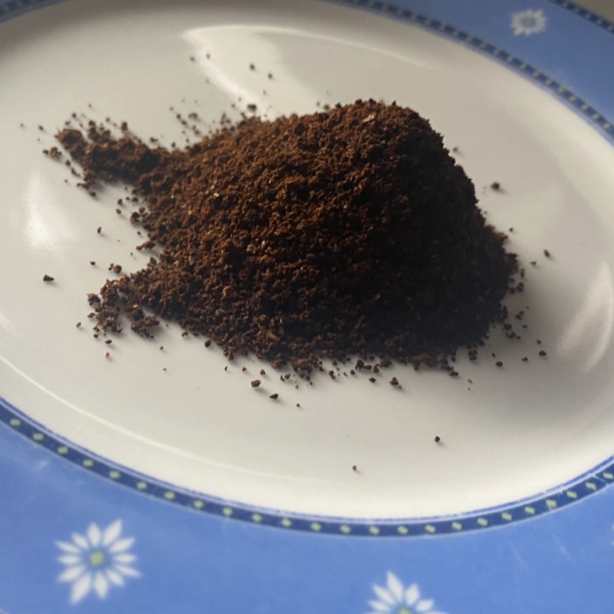

    • War das die Menge von einem Bezug?
      Das sieht viel zu viel aus.
      Kann gut sein, dass daher die Brühkammer nicht weit genug hochfahren kann und daher den Mikroschalter nicht betätigt.
      Du kannst jetzt noch versuchen den Verstellring vom Mahlwerk abzunehmen und zwei Rasten gegen den Uhrzeigersinn versetzt wieder aufzusetzen. Dann wieder auf ganz fein stellen.
      Wenn das nichts bringt und es nicht feiner und weniger wird. Dann sind die Mahlsteine runter.
