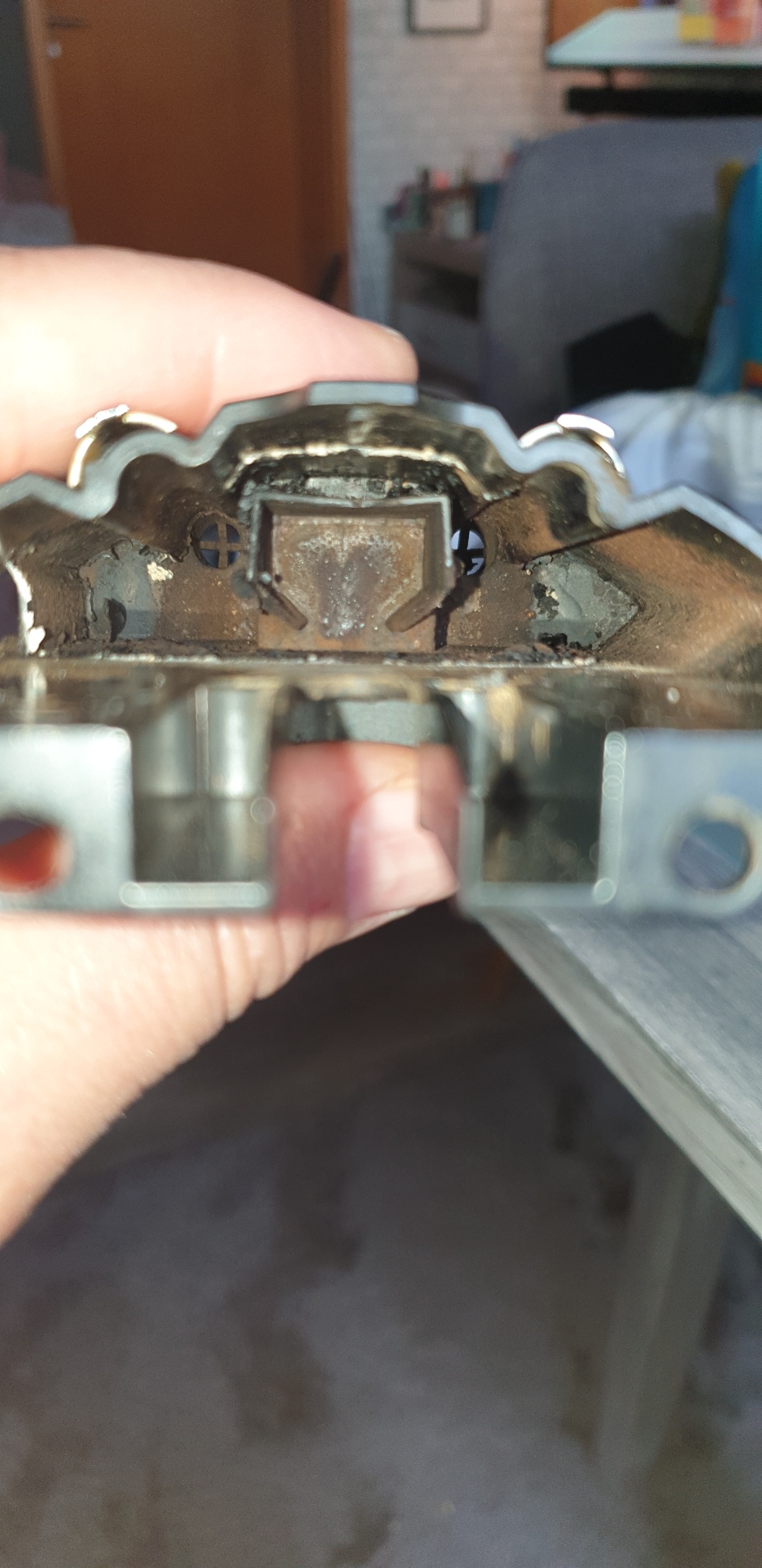

      ich habe gerade eine Jura S9 Avantgarde auf dem Tisch und bin nach revidieren der Brühgruppe, Schläuche tauschen, Mahlwerk zerlegen und reinigen, etc. beim veranzten Kaffeeauslaufverteiler angekommen. <X
      Die Maschine, die für meine Freundin ist, bekommt natürlich einen neuen, den ich auch schon umgebaut habe.
      Dabei ist mir aber aufgefallen dass der Kaffee aus dem Auslaufrohr in das Innere des Verteilers läuft um dann rechts und links aus den beiden Auslaufenden herauszulaufen.
      Der alte Auslauf war innen so veranzt das ich das bei dem neuen Auslauf nicht so hinnehmen möchte.
      Warum geht man nicht nach dem Auslaufrohr auf ein T-Verteilerstück und von da aus über zwei Silikonschläuche zu den Auslaufdüsen.
      Das wäre viel hygenischer, da sich so nichts im Inneren des Verteilers ablagern kann.

    • Bin gespannt ob das klappt. Der Auslauf ist ziemlich sicher so konstruiert damit auf beiden Seiten gleich viel Kaffee läuft. Mit einem T-Stück wird es schwieriger das gleichmässig zu verteilen...
    • Der Auslauf macht genau das, wofür er entwickelt wurde. Das größere Problem ist der Bediener und die eingeräumten Freiheiten.
      Wenn die morgens eingeschaltet wird, nur einen Kaffee macht und den ganzen Tag anbleibt und erst abends spült dann bildet sich eine Schicht. Einschalten, Spülen, Kaffee und zeitnah ausschalten/Spülen, dann bildet sich weniger eine Schicht. Das Reinigungsprogramm mit Tablette laufen lassen, machen auch nicht alle Bediener.
      Deswegen sehen manche Ausläufe, die viele Bezüge hinter sich haben, besser aus, als Sonntagsmaschinen.

      Hier noch ein Foto des alten Auslaufs, wobei ich sagen muss das man mit diesem sehr unpfleglich umgegangen ist. Meine S9 Avantgarde ist nach über 8000 Bezügen tip top in Schuß da ist kein Makel dran, noch nicht mal die üblichen Nippel abgebrochen und ich habe die so gebraucht gekauft. Es geht also auch anders aber das ist ja bekannt, sonst wären ja nicht soviele Maschinen in so einem schlechten Zustand.
