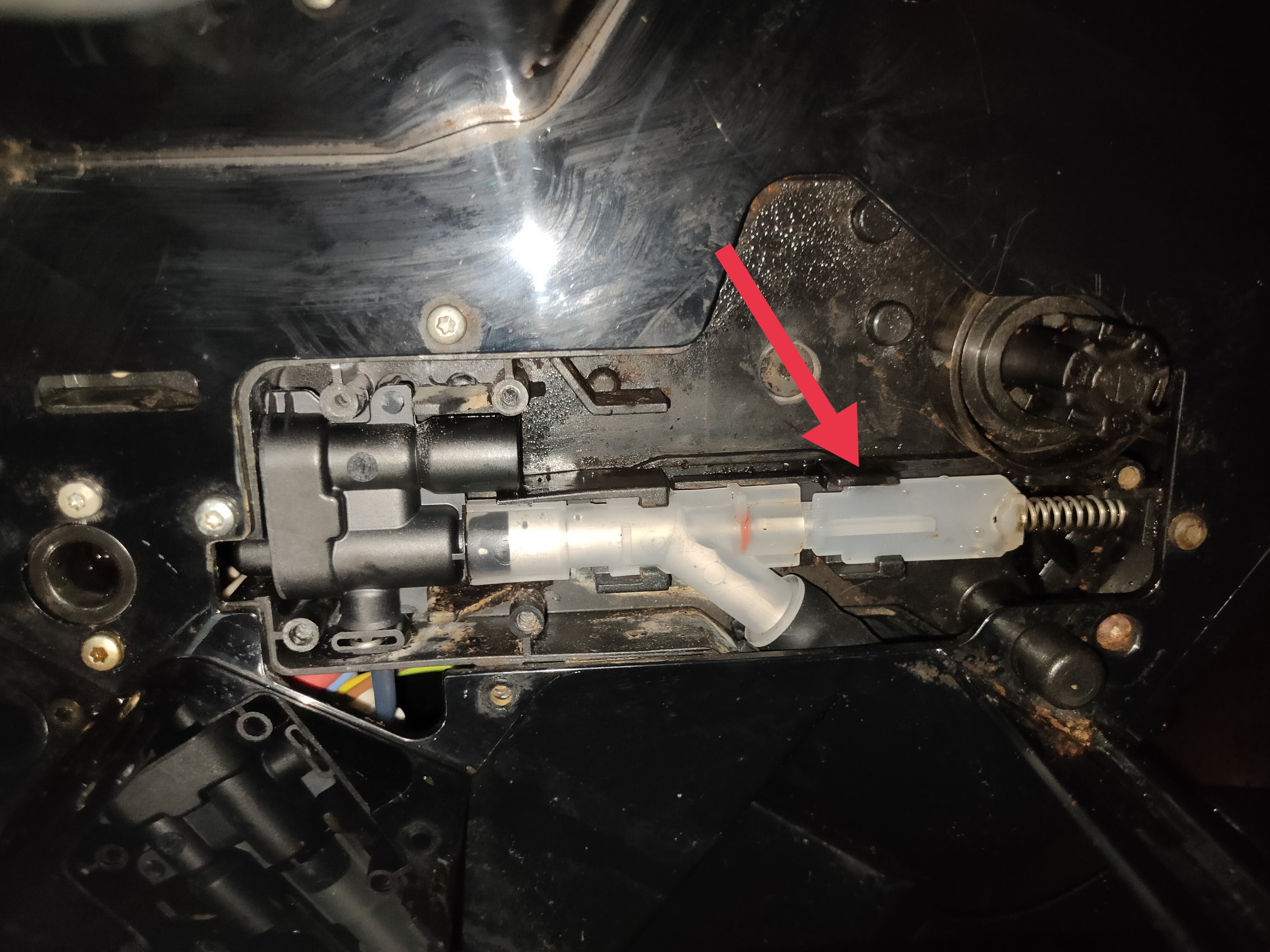

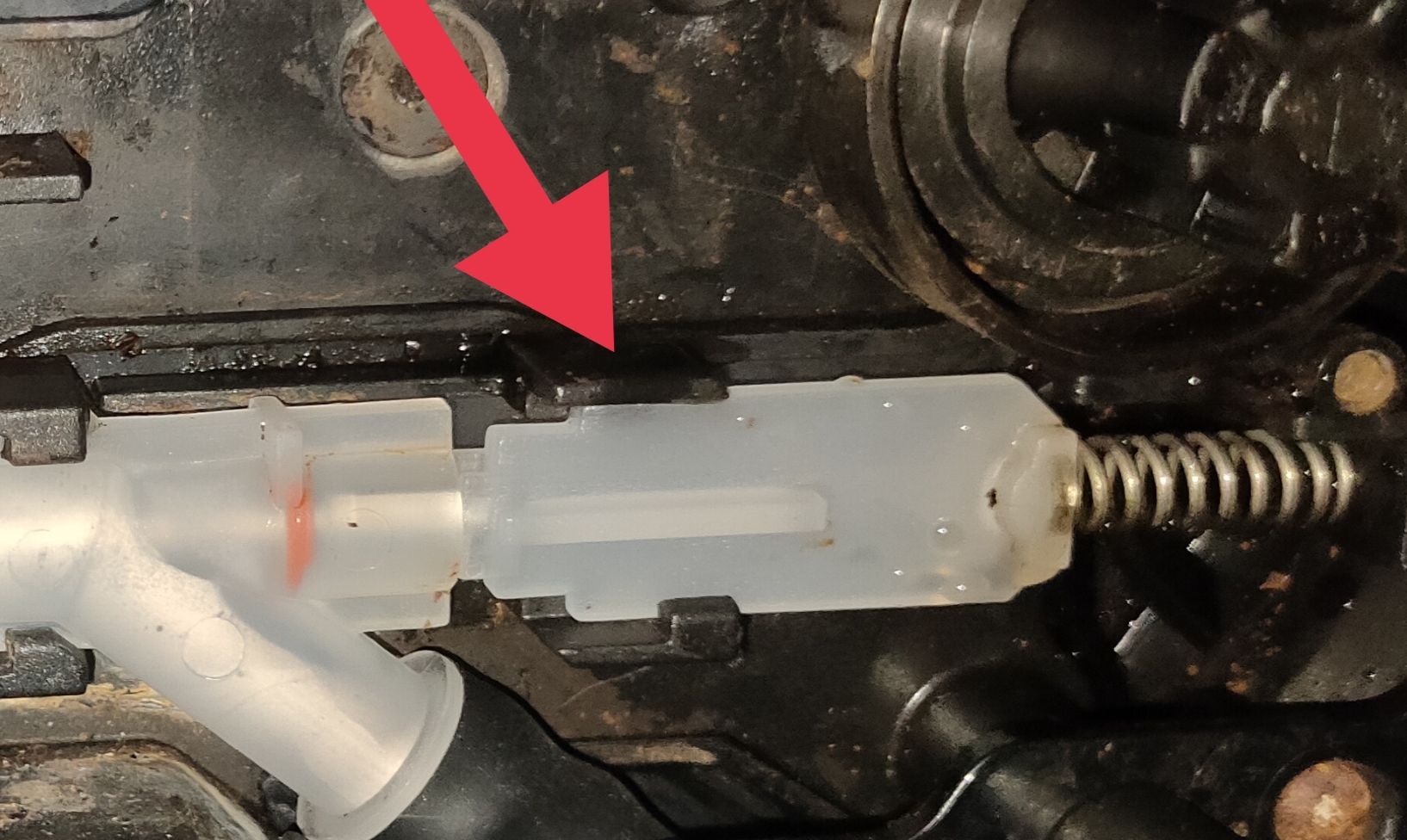

ich habe bei meiner Barista T das Problem, dass kein Kaffee mehr aus dem Auslauf kommt.
Alles landet in der Auffangschale und im Tresterbehälter.
Ich habe davon ein kurzes Video gemacht: Melitta Barista T - Kaffee läuft in Auffangschale und Tresterbehälter
Beim spülen läuft das Wasser ebenfalls in die Auffangschale. Heißes Wasser und EasyCleaning funktioniert. Milch zieht das Gerät auch normal.
Ich habe bereits das Drainageventil ausgetauscht. Es war stark mit Kaffeeresten zugesetzt. Auch habe ich die Kolbendichtung der Brühgruppe getauscht, die war verschlissen.
Hat jemand eine Idee oder einen Tipp, wo das Problem liegen könnte?
