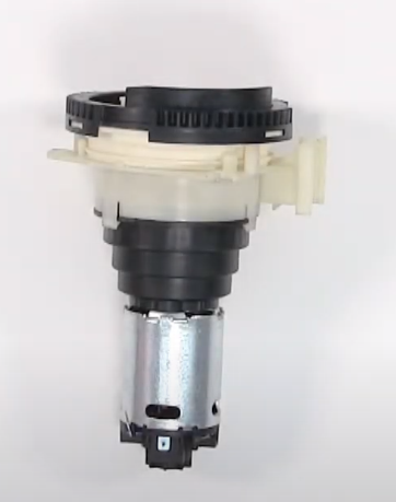

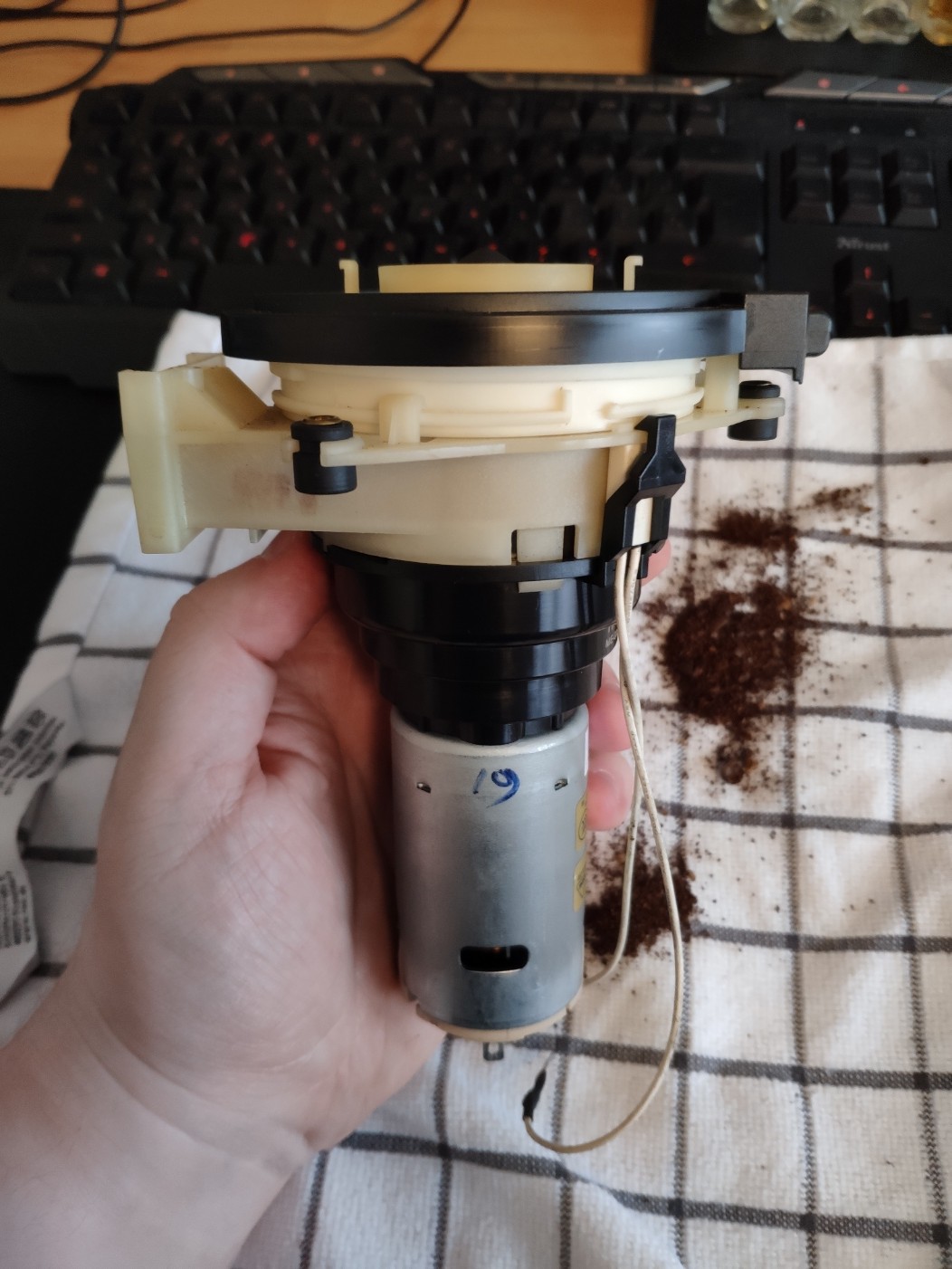

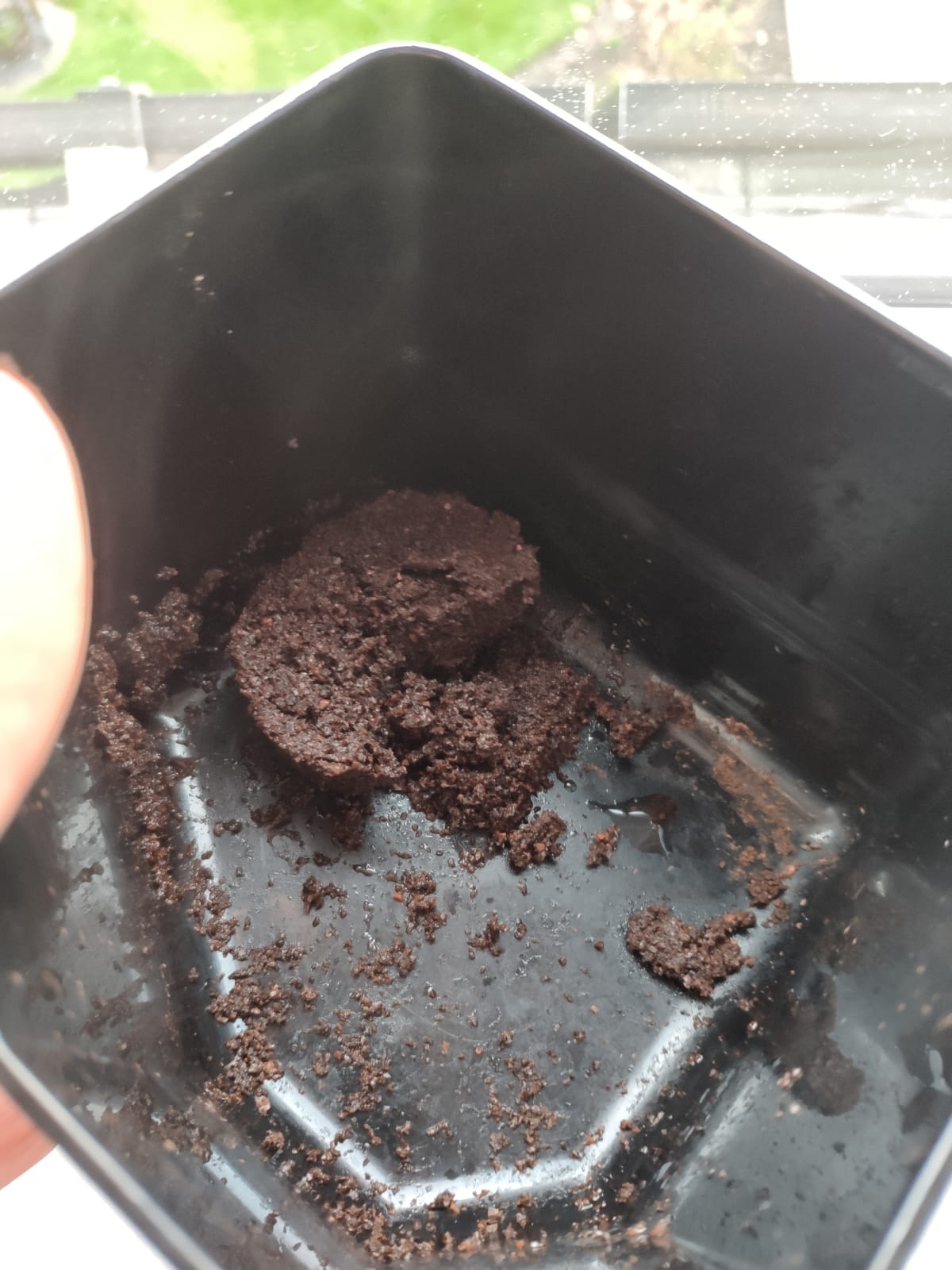

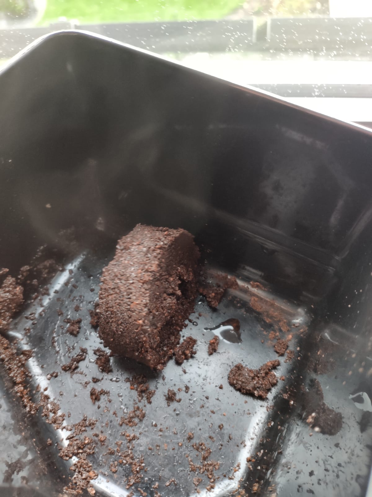

ich habe meinen KVM einmal zerlegt und eine Grundreinigung durchgeführt. Ausgetauscht habe ich (noch) nichts, da alle Schläuche, Dichtungen, etc. wirklich in Ordnung aussehen (~6-7k Bezüge). Mahlwerk und Brühgruppe habe ich auch zerlegt und nach der Reinigung wieder zusammengebaut. Nun habe ich das Problem, dass die Trester sowohl sehr feucht als auch sehr grob sind, selbst bei der feinsten Einstellung:
Mein Mahlwerk sieht leider nicht so aus wie das aus dem Komtra-Shop, daher habe ich Skrupel es auszutauschen. Ich habe nun einen Schwung Ersatz-"Standards" bestellt (Dichtung Brühgruppenkopf, Drainageventil, Einlaufstutzen, Sieb, etc.) und hoffe, dass damit zumindest der Trester ein wenig trockener wird; bei dem Mahlgrad bin ich mir aber unsicher. Habt ihr einen heißen Tipp?
