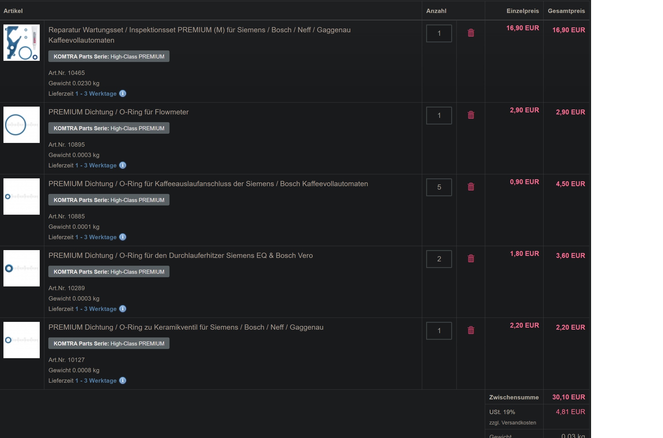

      Danke dir ich plane dann alle Dichtungen neu zu kaufen, laut dem Shop zu urteilen gibt es bessere Dichtungen, die blaue sind, seien besser.
      Hier mal eine Liste ich hoffe du könntest rüber schauen ob ich alle Dichtungen drin sind , die man austauschen könnte...
        321,51 kB, 2.304×1.520, 128 mal angesehen
    • nur wegen dem Schaum brauchst du aber nicht den halben Automat zerlegen.Die Dichtungen für den Erhitzer und das Flowmeter hab ich mein Lebtag noch nicht getauscht,wüsste nicht warum.Wenn alles dicht ist dann passt das.Dichtungen der Brühgruppe und die vom Keramikventil sind ok,da ist öfter mal was undicht
      MFG Enrico
