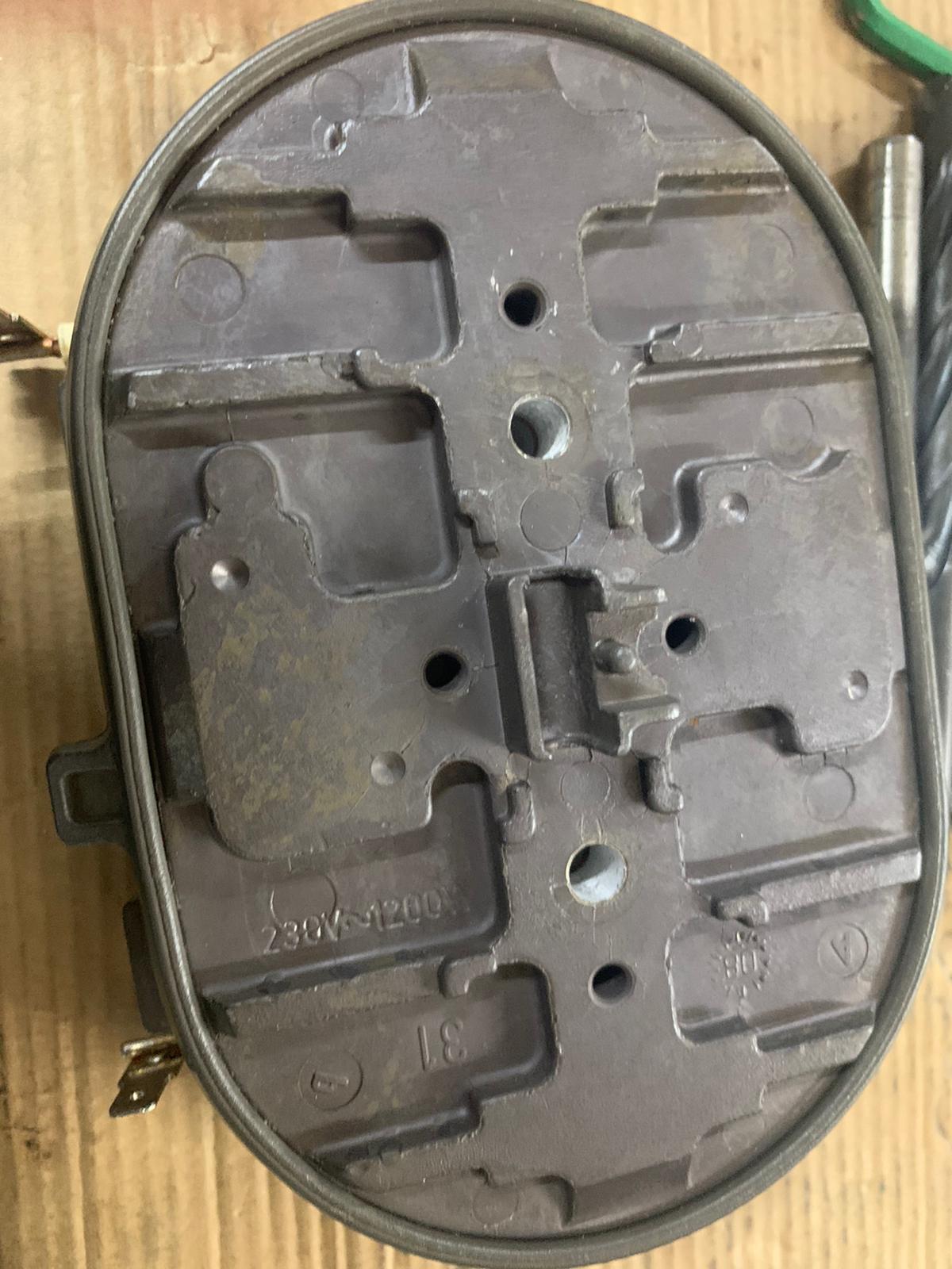

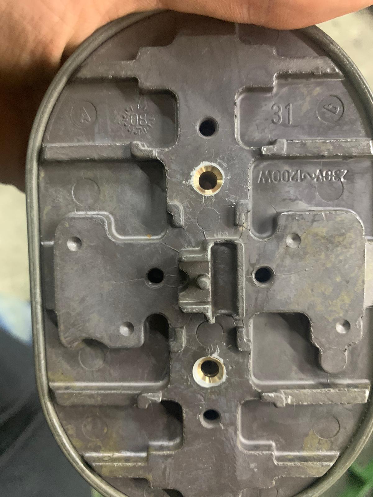

    • Hey super danke für eure Hilfe und Infos!
      Habe die Sache gelöst indem ich 2 Buchsen gedreht und eingeschrumpft
      Gruss
      Basti
      [img]blob:https://komtra.de/329178c9-74b4-4c95-9fe1-062dcda86c0a[/img]
      [img]blob:https://komtra.de/3dccd824-d964-4abf-83c1-bdc7c2ed8e9e[/img]
