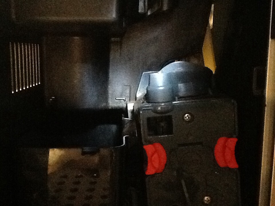

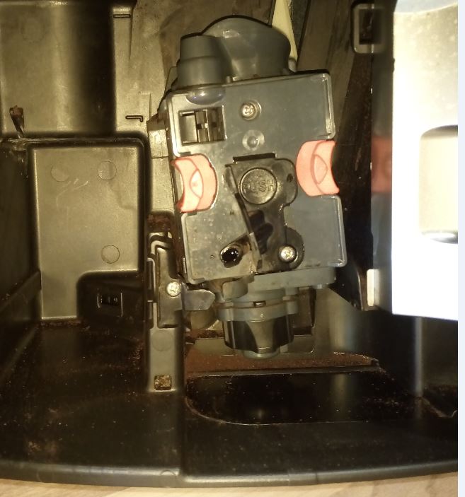

      2.) jetzt wollte ich die Brüheinheit säubern. Sie lässt sich aber nicht mehr herausziehen.
      (haben die Maschine ausgeschalten (Netzstecker blieb am Strom), Auffangschale raus, rote "Klipse" gedrückt, aber die Brüheinheit hängt.

      Naja, in der Bedienanleitung steht ja, Maschine ausschalten (Strom dranlassen), Schale raus und dann die Brüheinheit mit drücken der roten Pippusse rausziehen. mir kommt es es vor, als wenn diese an der linken Seite etwas fest hält. rechts bewegt sie sich ein wenig.
      muss ich da evt. noch was anderes machen? Habs aber immer so gemacht.
      Foto von Einheit:
