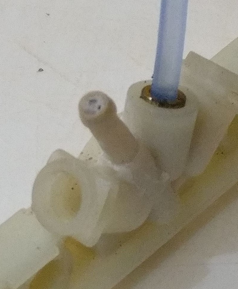

    • Ich habe zwar nicht dieses Modell, aber ich kann so einen ähnlichen Fall bei meiner Benvenuto B20 (ja ist etwas älter...) beschreiben.
      Problem:
      Beim Bezug von Kaffee wurde meine Pumpe etwas lauter. Dies fiel aber erst mit der Zeit auf, da der Vorgang schleichender Natur ist. Nach geraumer Zeit hat der Bezug von Kaffee ewig gedauert und das Ergebnis war von der Menge her trotz gleicher Einstellung sehr unterschiedlich.
      Lösung:
      Nachdem ich mit den einfachen Sachen begonnen habe (Flowmeter, Drainageventil und Auslauf erneuert) dies aber keine Erfolg gebracht hat, bin ich hier in dieser Gruppe auf "Verstopfung durch Kalkablagerungen" gestoßen. Betroffene Bauteile scheinen zu sein: Durchlauferhitzer, Keramikventil. Die Untersuchung brache mich auf das Keramikventil (Siehe Bild). Dieses habe ich vorsichtig zerlegt (bei den Keramikscheiben auf die Ausrichtung achten! Ggf. Fotos machen) und in Kalklöser eingeweicht (über Nacht). Nach Zusammenbau (Achtung: Mit Silikonfett arbeiten und vorsichtig agieren).
      Ergebnis:
      Der Bezug ist jetzt wesentlich einheitlicher als zuvor (Menge in der Tasse) und die Crema auf den Tassen wieder viel besser.
      MfG
      Alexander Sailer
