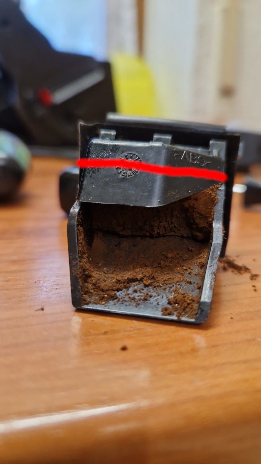

    • Sehr viel Text.
      Um es kurz zu machen: Die ersten 1030 haben ein Problem mit einer Abdeckung am Pulverkanal. Die ist zu eng. Entweder die Abdeckung gegen die neue Version tauschen oder von der alten ein Stück abschneiden.
      In etwa so:
      Dann das Mahlwerk so einstellen, dass das Mahlgut die Körnung von Haushaltszucker hat und gut ist.

    • Ich hatte vor ein paar Monaten auch eine 1030 sehr günstig genau wegen diesem mit Verstopfungsfehler des Mahlwerks aufgekauft (80€, 6500 Bezüge)
      Da habe ich auch sofort die Modifizierung „hingesägt.“. Schließlich war bei meiner auch das Mahlwerk verstopft.
      Der Mahlgrad war auch nicht zu fein und hatte mit dem Problem eher nichts zu tun.
      Man bedenke auch, dass jeder Bezug mit einer Pulververstopfung die Mahlsteine schädigt, da das Kaffeemehl wie eine Polierpaste wirkt. Also nicht warten, machen, sofern bei Dir noch die alte Version verbaut ist.

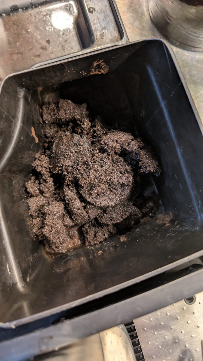

      Habe gleich nochmal ein Bild vom aktuellen Trester gemacht. Der Match ganz unten ist noch von der Befüllung. Aktuell kommt er schon relativ trocken und auch als ganz gut festes Pad heraus. Das zerfällt natürlich auch wenn es weiter trocknet und man rüttelt oder so.
      Vielleicht hilft das ja eine Aussage zu treffen.

    • Deckel ab wird nicht ganz reichen. Rückwand und Seitenteil müssen auch ab. Ist aber keine Raketenwissenschaft und die Schrauben sind auch klar sichtbar.
      Die Kaffeestärke hat mit dem Problem nix zu tun und wird nichts ändern. Bei gröberem Mahlgrad werden mehr Gerbstoffe aus dem Pulver gelöst und daher schmeckt der Kaffee bitterer.
      Also einfach schnell die Abdeckung modifizieren und dann den Mahlgrad so einstellen, dass der Kaffee schmeckt und alles wird gut.
    • Ich habe mal geschaut. Das Teil was du meinst welches modifiziert werden müsste ist der Mahlwerktrichter. Oder sehe ich das falsch.
      Ich habe im Shop nur ein Teil gefunden welches dem nicht modifizierten entsprechen könnte. Aber kein anderes. Also gibt es wohl keine neuere und bessere Version die man dann einfach tauschen könnte? Oder bin ich zum suchen zu doof?
      Art.Nr. 0091735
      Hatte das weiter oben so verstanden das es schon neuere Ausführungen gibt die dann dieses Problem nicht mehr verursachen und das man das einfach tauschen kann ODER man tauscht eben nicht und modifiziert das Originalteil welches verbaut ist.
    • Scheint der Trichter ist im Shop mit einem falschen Foto hinterlegt da die Abdeckung eigentlich nicht dabei ist.
      Und du brauchst nur die Abdeckung und nicht den ganzen Trichter.
      komtra.de/nivona-ersatzteile/n…-kaffeevollautomaten.html
      Allerdings keine Ahnung, welche Version Komtra hier liefert. Ich hab einmal eine neue Version direkt von Nivona bekommen und die 1040 hat eh schon die neue Version.
      Schneid das Teil einfach ab und gut ist.
    • Die Ersatzteilnummer sollte 117571 sein. Aber nicht wirklich irgendwo zu finden.
      Nimm eine Laubsäge oder so und mach das einfach kürzer wie von sb_NUE eingezeichnet.
      Das im Komtrashop ist ein Bild der alten Version - ob da die Modifikation geliefert würde, kann cih Dir. icht sagen…

    • sb_NUE schrieb:
      So wie ich das sehe, hat kein Shop die neue Version im Angebot.
      Schneid doch einfach ab oder lass es komplett weg.
      Warum ist das denn dran? Besteht nicht die Gefahr das das Pulver einen ganz anderen Weg nimmt, zum Beispiel ins innere der Maschine? Abschneiden wäre dann schon die bessere Lösung, damit wenigstens noch ein wenig Schutz da ist. So wie du es angezeichnet hast kann ich das nachvollziehen und ist auch nicht so schwierig zu bewerkstelligen. Dringend dürfte es auch erstmal nicht sein, da sie ja erstmal wieder frei ist. Ich gehe das erst in ein paar Tagen an. Habe noch Teile im Warenkorb. Aber eins ist leider gerade nicht vorrätig. Wenn vorhanden wird bestellt und danach gehts an die Arbeit.
    • Kein Ahnung, warum das dran ist. Wo soll das Pulver denn hin?
      Kann ja kaum nach oben fliegen.
      Ansonsten wird nix gewechselt, was nicht defekt ist.
      Ich glaub wir haben das Problem jetzt ungefähr fünfmal so lange diskutiert, wie die Behebung eigentlich dauert.
      Das ist ne Arbeit von 10 Minuten. ;)
