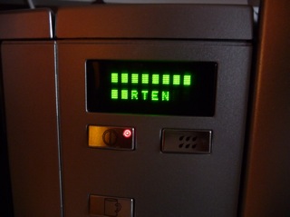

      Habe eine Jura S95
      Das Display sieht meist so aus:
      [img]/Users/hans-jurgen/Desktop/P1040563.JPG[/img]. Ah so geht das nicht mit dem Bild. Da ist halt erst mal Eure Phantasie gefragt. Obere Zeile nur 8 Blöcke und untere Zeile beginnt mit 2 Blöcken und dann die normale Anzeige (was davon übrig ist).
      Selten, zwischendurch meist nach dem Anschalten, funktioniert das ganze Display. Die Maschine funktioniert ohne Störung.
      Ganz selten zeigt das Display nur noch einige senkrechte Striche und dann geht nix mehr mit der Maschine. Auch nicht unbedingt nach Neuanschalten.
      Habe schon alle Platinen, das Display und die beiden Kabelstränge zwischen Displayplatine und Steuerplatine hingen getauscht. Display. War aber ohne Änderung des Verhaltens.
      Wäre ja toll wenn da jemand eine Idee hätte.

      eine andere Möglichkeit als die 2 Platinen und das Kabel gibt es
      m.E. nicht. Wenn Du alles getauscht hast müßte auch bei Deinen
      Tauschteilen der gleicher Fehler vorliegen?! ?(
