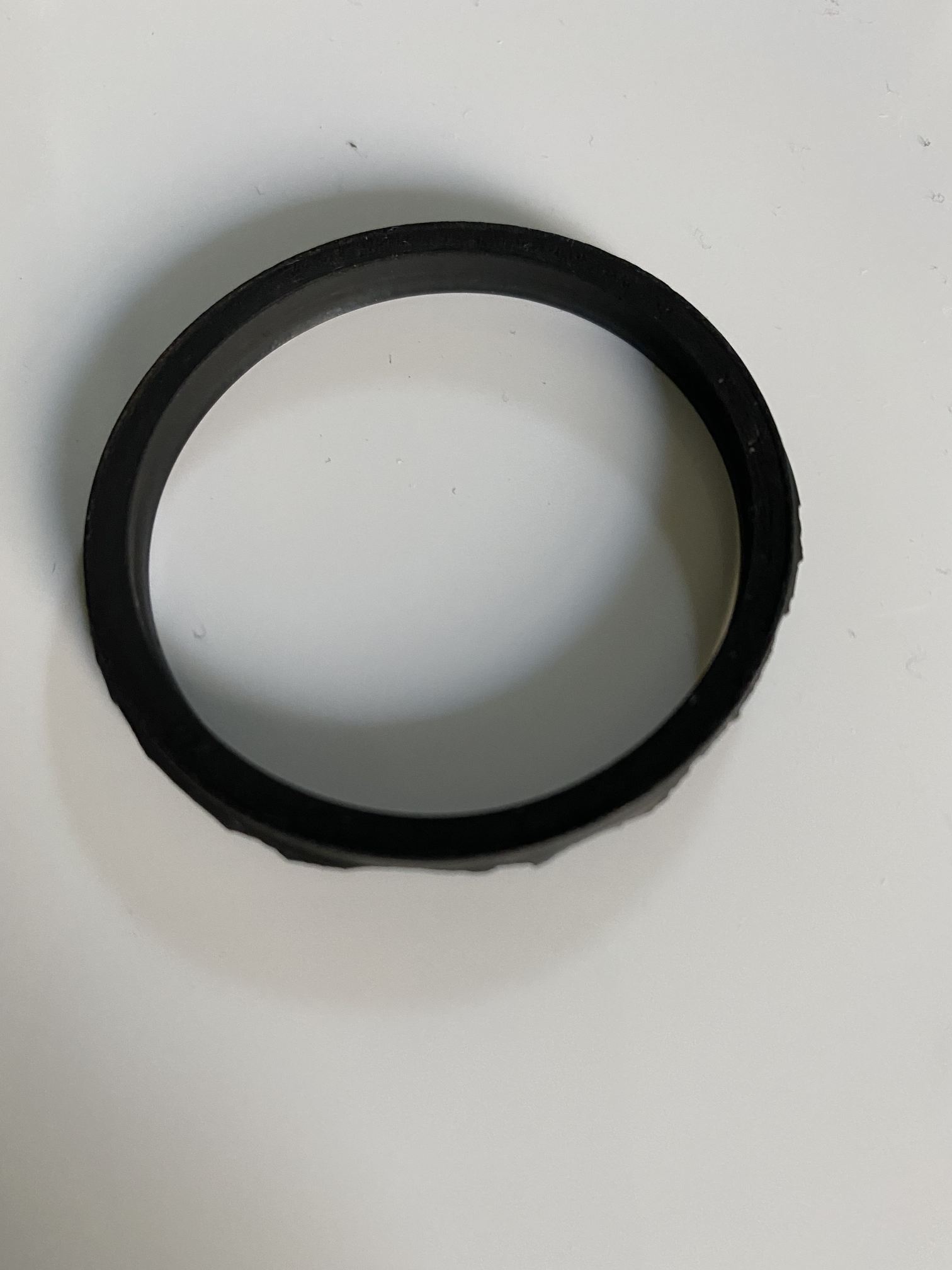

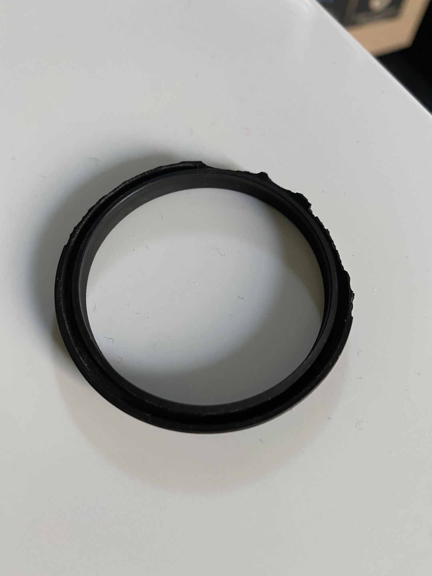

      Ich hatte bisher die Vermutung, dass es am Drainageventil liegt. Nun ist mir jedoch aufgefallen, dass der schwarze Gummiring am Kolben sehr abgenutzt ist.
      Was meint ihr....liegt es nur am Dichtring oder doch das Drainageventil ? Ich habe von dem Ring mal ein Foto gemacht.
      Wo bekomme ich einen neuen Ring her?
      Danke

    • Die Dichtung ist definitiv hin und muss neu.
      Ob das DV auch einen weg hat kann man wahrscheinlich im Moment kaum sagen da durch die defekte Dichtung sich wohl kaum noch Druck aufbaut.
      Je nach Alter der Maschine kann man gerne mal eines mitbestellen und wechseln.
      Bezüglich Bezugsquelle, das ist jetzt nicht ernst gemeint, oder? Glaube der Shop vom Forumssponsor ist ein heißer Kandidat.

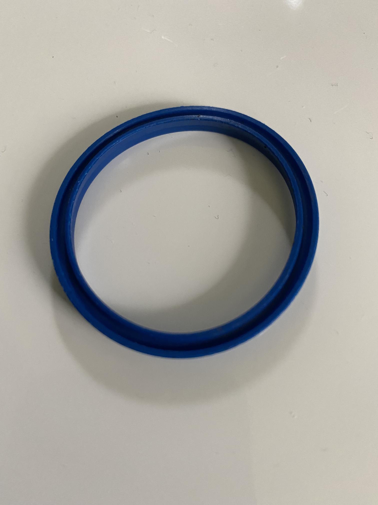

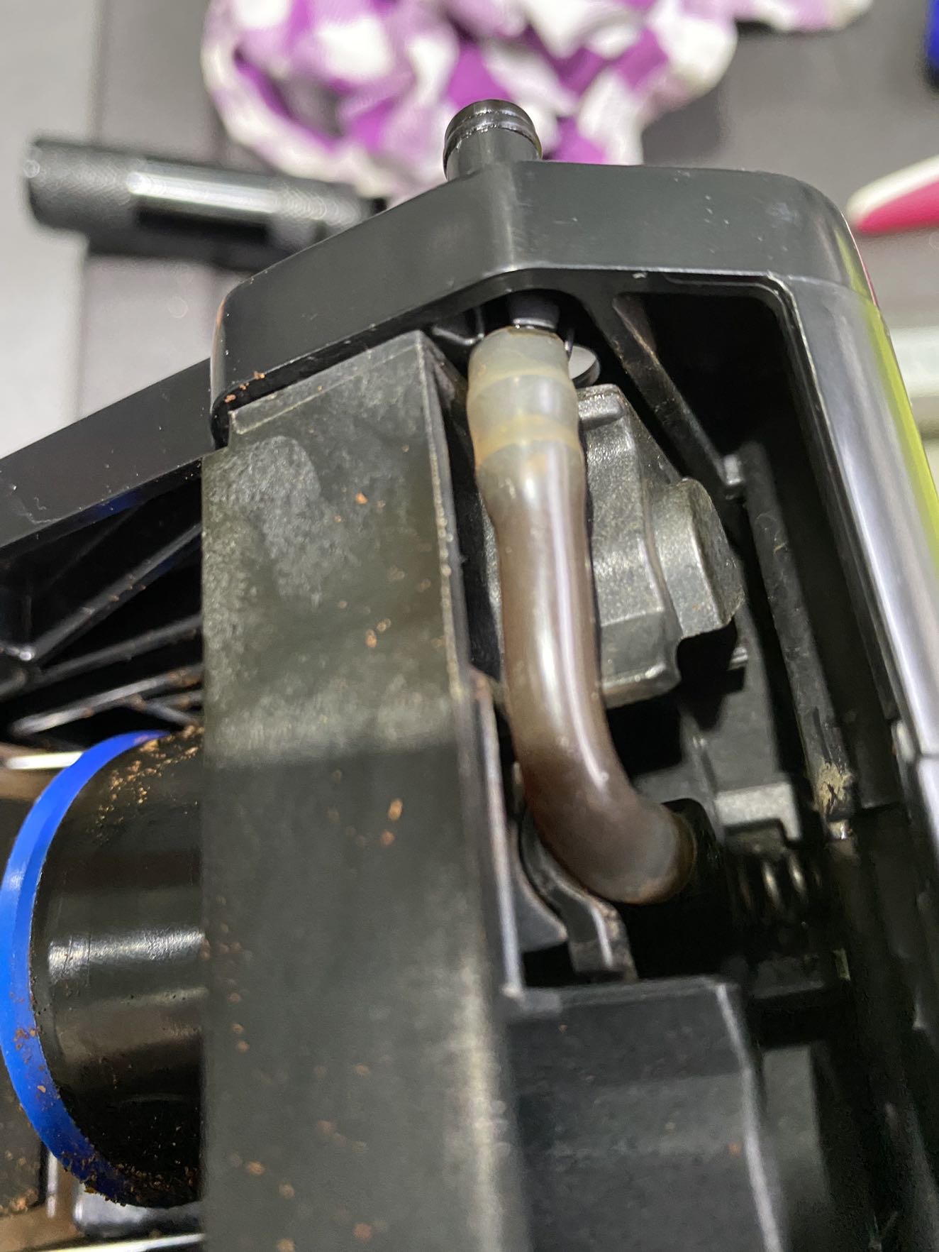

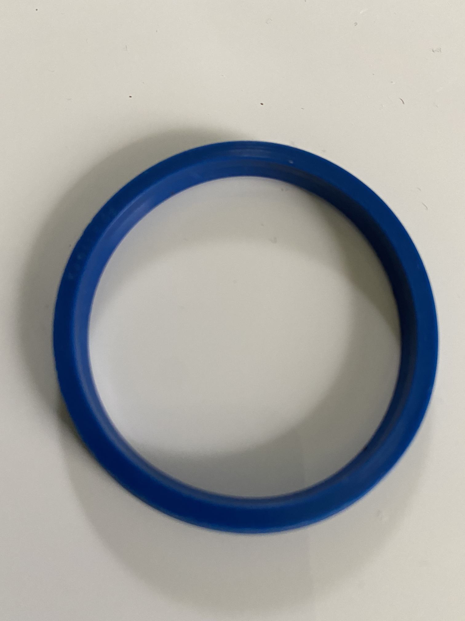

      Heute kam der neue Dichtring an. Habe mir die wohl etwas bessere Ausführung besorgt. Diese ist blau.
      Nun zum Einbau:
      Der Ring hat an einer Seite eine Nut. Die andere ist geschlossen.
      Ist es egal wie rum ich den Ring drauf setze oder muss ich etwas beachten.
      Silikonfett ist klar, aber wie herum baue ich ihn ein, wenn ich die Brühgruppe wie auf dem Bild habe.
      mit der Nut nach unten oder nach oben ????

    • Danke, eingebaut. Hat leider nichts gebracht.
      Die Brühe läuft komplett in den Tresterbehälter. Die Tasse bleibt leer.
      Muss ich wohl doch noch ein neues Drainageventil kaufen.
      Hatte gehofft, dass es eine kleine Reperatur ist
      Wirklich in den Trester oder in die Abtropfschale? Nochmal Video ohne Blende machen? Wenn während des Bezugs an der Brühgruppe es in den Trestertopf läuft und nicht in die Auffangschale muss es NICHT das Drainageventil sein.

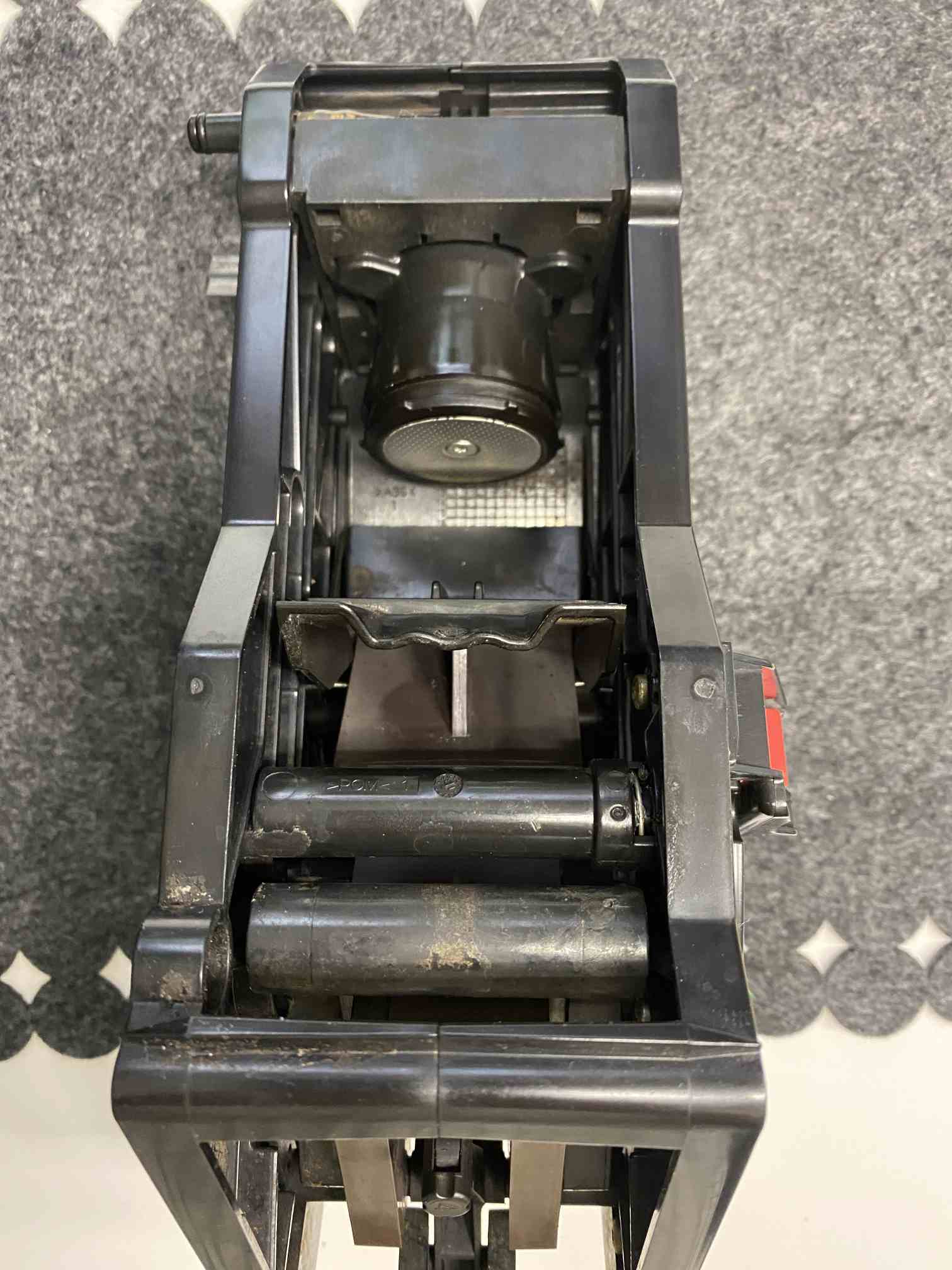

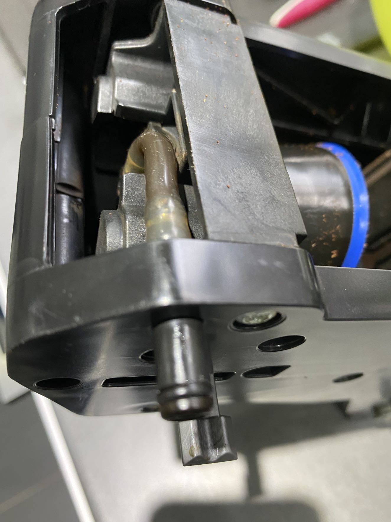

      Harald und ich meine aber nicht die beiden Dichtungen, die du meinst. Ganz oben, oberhalb vom steigrohr wo der Kaffee dann in den Schlauch geht, ist ein Loch am Steigrohr. Dies wird durch eine Dichtung, die oben im Gehäuse sitzt, beim bewegen der oberen Brühkolben verschlossen. Fehlt diese Dichtung oder sitzt nicht richtig, läuft alles aus dem Loch raus und nicht durch den Schlauch. Das nicht Bewegen ist natürlich ne andere Baustelle. Antrieb, Welle oder ähnliches evtl. Video wäre evtl hilfreich.
    • Die Barista ist eher nichts für den Laien. Unter Anleitungen von Nutzern ist das Problem, mit Wasser im Tresterbehälter, beschrieben. Bei der neuen BG Version bricht kein Niederhalter mehr, dafür läuft der Kaffee so in den Tresterbehälter. Wenn die Welle vom Antrieb nicht etwas Spiel hat, dann können elektrische Defekte eintreten. Alles schon mehrfach diskutiert.
    • Könnt ihr hier feststellen ob was nicht ok ist. Ich vermute mal, es geht um die Dichtung von der ihr redet
