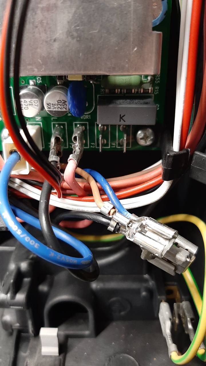

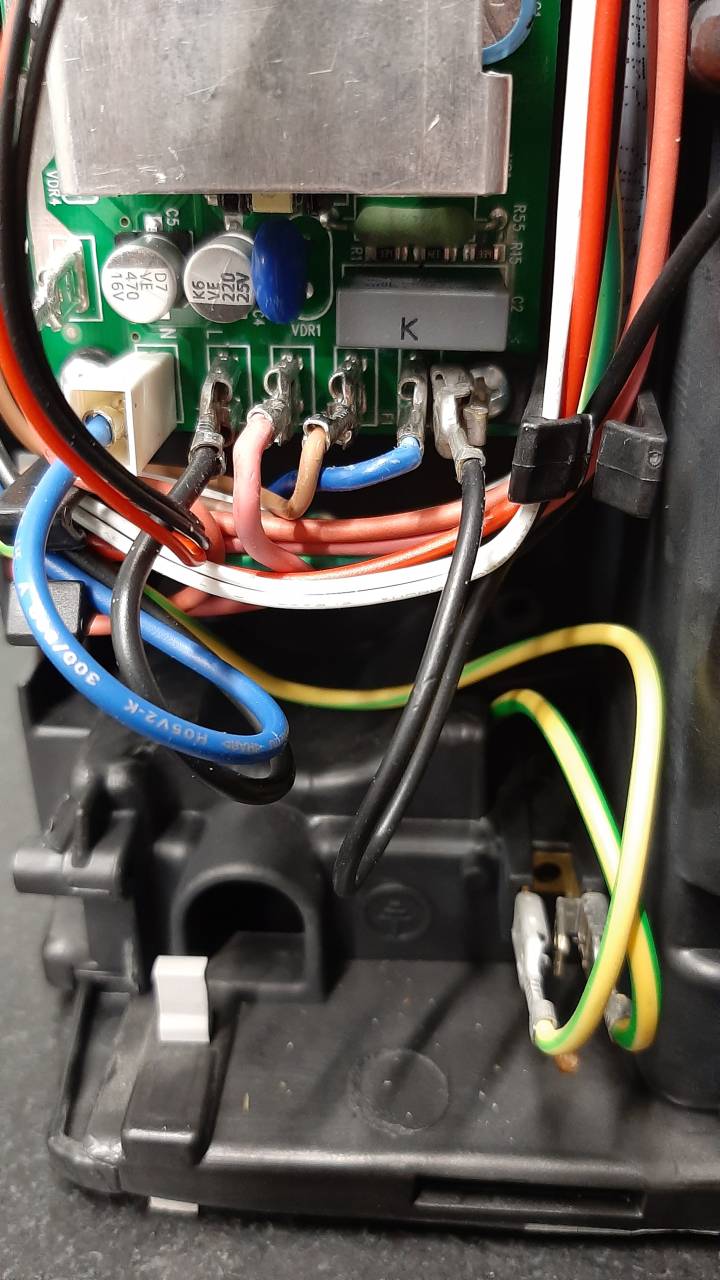

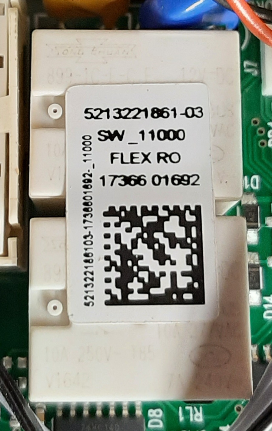

      Was mir aufgefallen ist das war bei der Hauptplatine Rechts unten beim Anschluss F1 und F2 diese waren Kurzgeschlossen da sich die Stecker berührt hatten siehe Bild 001. Ich habe die Stecker abgezogen siehe Bild 002 und dann den F1 umgedreht damit hier kein Kurzschluss mehr entsteht siehe Bild 003. Da ich nicht weiß wieso das so war kann ich auch nicht sagen ob das die Ursache für den Defekt ist bzw. war. Die Nummer der Hauptplatine ist 5213221861-03
      Macht nichts, da F1/2/3/4 auf der Platinenrückseite gebrückt sind

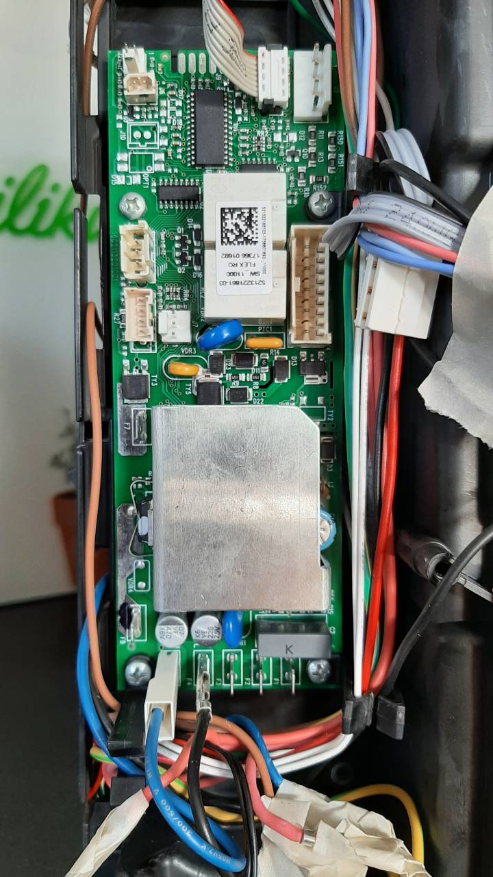

      Ricardo schrieb:
      Bei der Maschine leuchtet aber keine LED und auch nach Betätigung der Ein/Aus Taste vorne tut sich nichts.
      Alle Anschlüsse markieren/fotografieren, dann alles abziehen bis auf die Zuleitung und das Bedienteil. Wenn sich dann immer noch nichts tut, sollte die Hauptplatine hin sein.

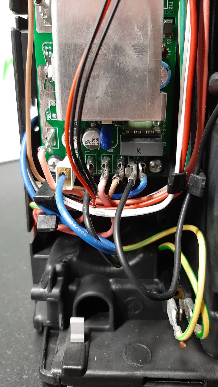

    • Hallo Jokel
      Erst mal schönen Dank das du dich der Sache angenommen hast.
      Ich habe wirklich alles abgesteckt bist auf das Bedienteil und die Versorgung.
      Keine Reaktion, leider.

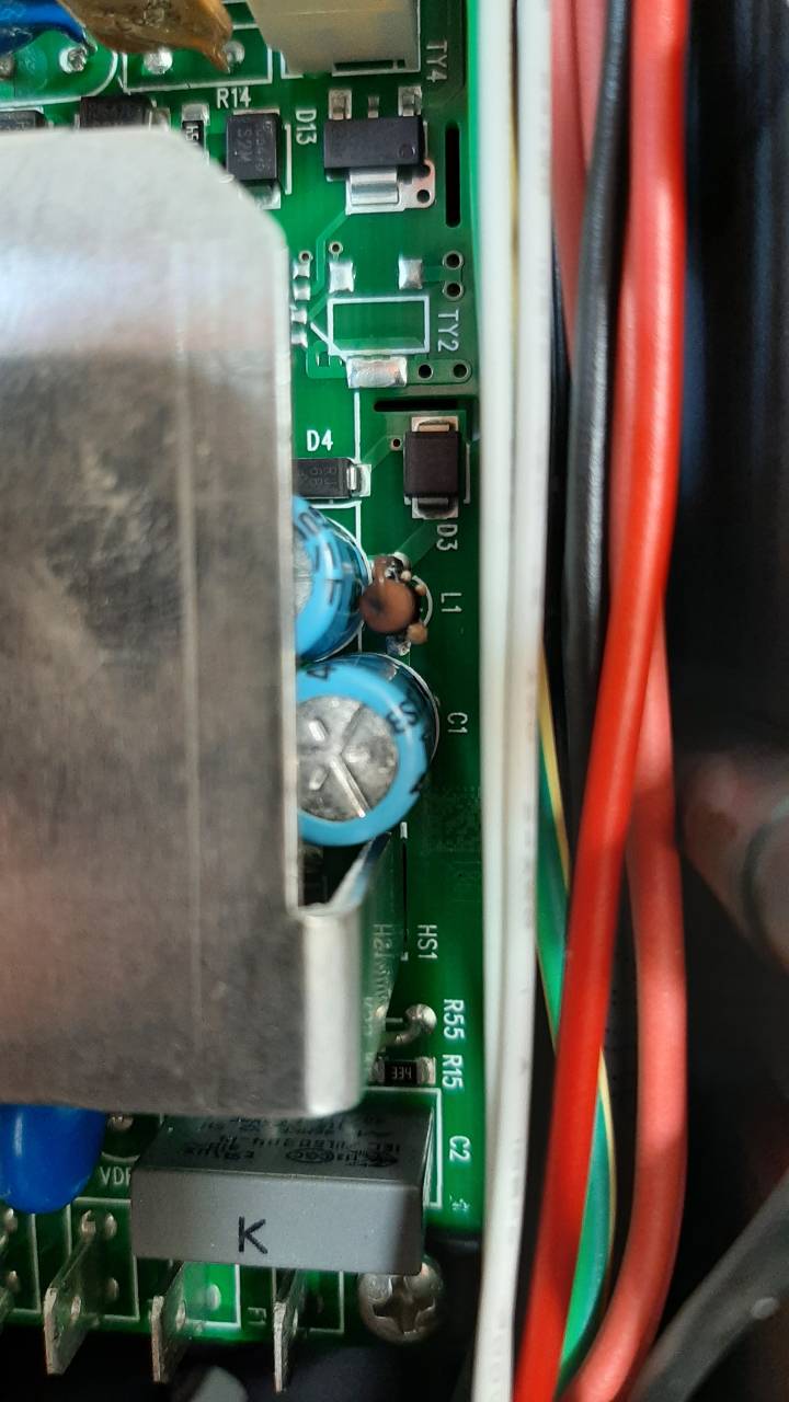

      Mir ist noch aufgefallen das bei einem Wiederstand so komische Blasen zu sehen sind.
      Kann man die Platine noch retten oder muss da einen neue her und wo könnte ich das reparieren lassen bzw. eine neue bekommen denn alle was ich bisher gefunden habe passt nicht zu meiner Platinen Nummer.

    • Der Widerstand ist eine Spule, da sollte das Schaltnetzteil hin sein. Ich bin der Meinung, daß diese hier passt: komtra.de/delonghi-ersatzteile…-kaffeevollautomaten.html
      Da ich mir aber nicht sicher bin, solltest du mal bei komtra anrufen, Tel. findest du im Impressum
