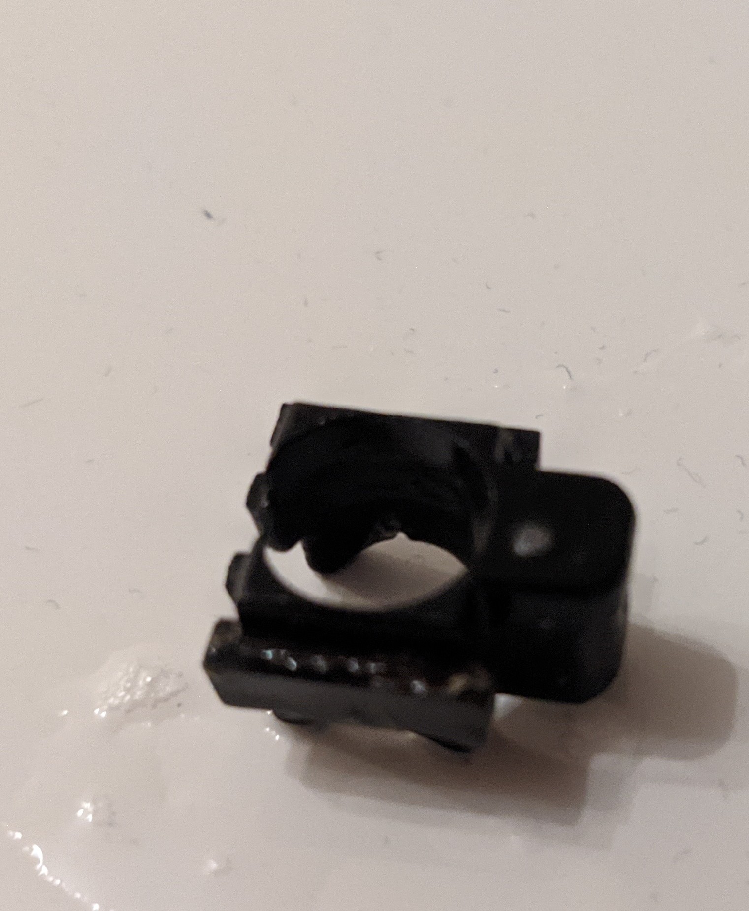

      Ich habe gerade mein Drainageventil zerlegt, um die Dichtungen, die ich gerade gekauft habe einzubauen.
      Mir ist aufgefallen, dass mein Ventil von den Ventilen aus den Videos etwas abweicht - es gibt an der Hauptkammer noch zusätzlich ein gummiteil das evtl. Angeklebt war. Ich bekomme es auch nicht mehr ins Gehäuse rein.
      Bitte um Hilfe!
        439,79 kB, 1.521×1.851, 183 mal angesehen
    • Die 'Dichtung' ist nicht geklebt. Das Formteil füllt einen Hohlraum aus, dass sich dort kein Kaffeepulver sammeln soll, das schimmeln kann. Das DV darfst du nochmal zerlegen, um das Formteil ein zu bauen. Die Videos/Anleitungen geben eher nur die Richtung vor. Hättest du vorher Fotos gemacht, dann wäre es aufgefallen.
    • ...Jau. Gehört ans Drainageventil, wird um den Stutzen gelegt. Keine grosse Sache.
      ...und auch für nichts notwendig...
      Kann probelmlos wegglassen werden. Gab es früher auch
      nicht. Bei der nächsten Brühgruppenrevision kannst Du es
      wieder mit einsetzen.
