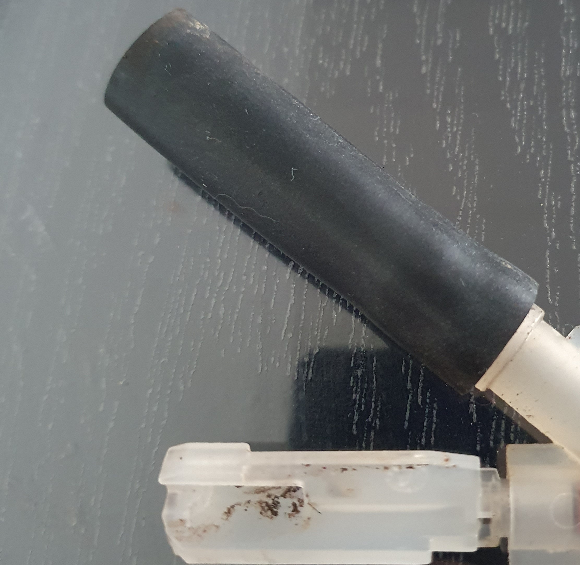

      Hallo zusammen, ich habe bei meiner Maschine das Drainageventil ersetzt, da der Kaffee in den Auffangbehälter lief. Jetzt funktioniert zwar alles wieder aber habe nun festgestellt, dass an dem alten Ventil so ein schwarzer langer Gummi (Dichtung?) gesteckt war und ich diesen vergessen habe an das neue Ventil zu stecken. In dem Video zur Reparatur war das aber auch nicht drauf. Jetzt bin ich mir unsicher was ich machen soll. Es war schon sehr aufwendig und ich müsste die wieder komplett öffnen, um das draufzustecken. Ich bitte um Eure Hilfe. Vielen Dank im voraus.

    • Die Videos geben nur die Richtung vor, besondere Anbauteile müssen übernommen werden.
      Brühgruppe und Tropfschale raus, dann sieht du das Drainageventil und kannst den Schlauch drauf stecken, deswegen muss man die Maschine nicht extra zerlegen.
    • Bei manchen Maschinen ist anstelle des Schlauchs eine Plastikkammer aufgesteckt, welche sich Expansionskammer nennt. Diese dient dazu, dass nach dem Druckaufbau dieser über die Expansionskammer entweichen und sich dort abbauen kann.
      Bei Dir wird das über den Schlauch gelöst, dieser leitet nach Druckabbau das Wasser gerichtet in die Auffangschale, sodass nichts links oder rechts dran vorbeitropfen kann.
