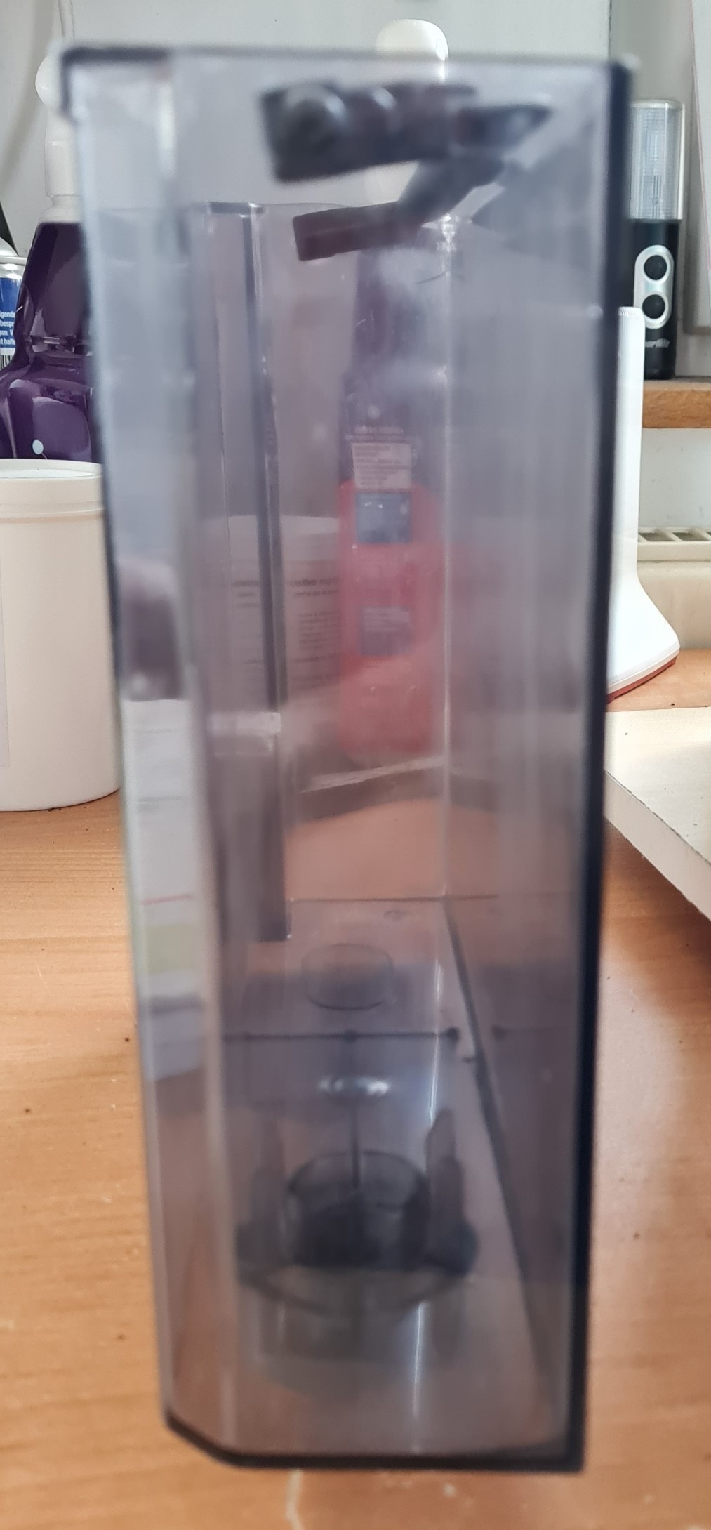

      Kann mir Jemand sagen zu welcher Maschine der Wassertank gehört?
      Danke schon mal.

    • Schaut mir ehrlich gesagt eher nach einem alten
      AEG Cafamosa oder Krups Orchestro Tank aus.
      Zumindest kann ich auf dem Foto keine Löcher für
      die "Clarisklappe" erkennen und der Griff scheint sich
      auch nicht komplett umlegen zu lassen.
      Aber um das 100%ig zu sagen ist das Bild zu wenig,
      da müsste man auch noch eines von links haben.

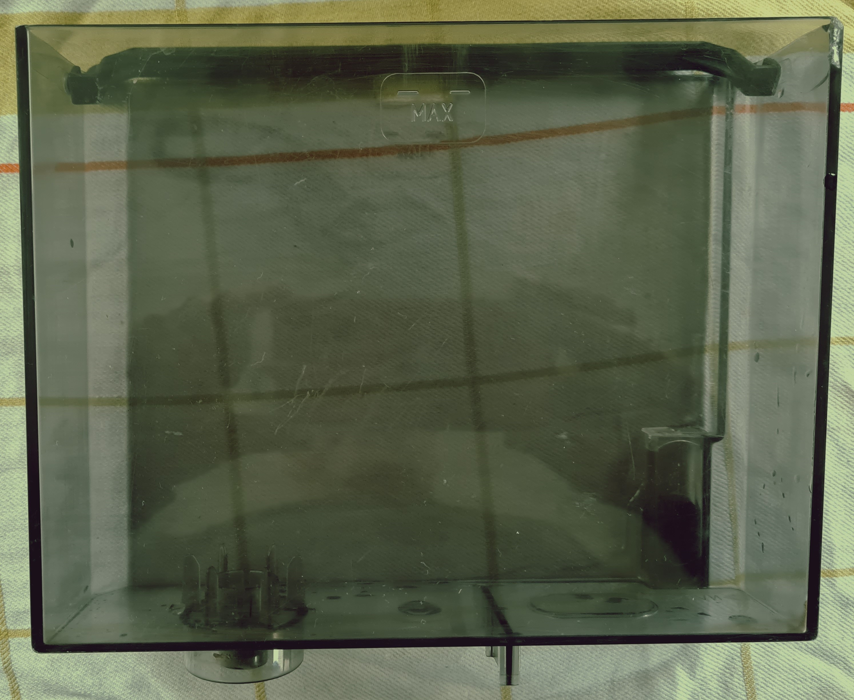

      Danke BlackSeep, das müsste es sein, den die Löcher für die Clarisklappe habe ich auch vermissst und der Griff past auch nicht, kannst Du es jetzt sagen?

    • Ja,
      der ist von AEG CaFamosa oder Krups Orchestro - die sind gleich...
      Die 0,5 Liter Markierungen sind "Modellpflege". Am Anfang waren
      die auch nicht dran.
