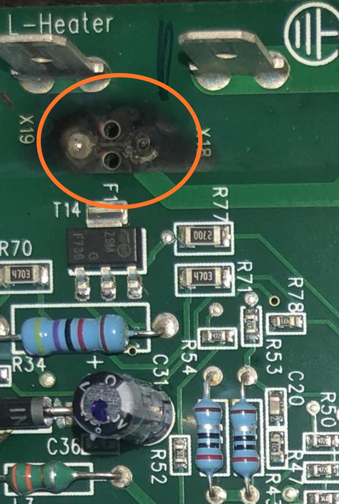

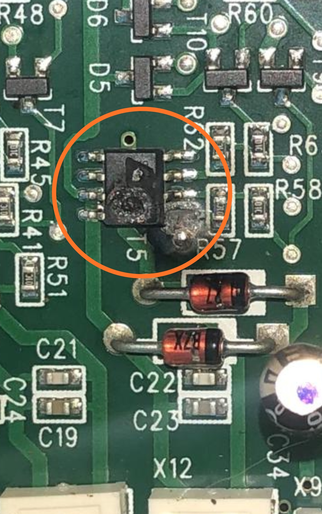

gestern ist bei der Zubereitung eines Latte Macchiato die Sicherung rausgeflogen. Da die Maschine keine Milch angesaugt hat und Wasser unter der Maschine hergelaufen ist, hatte ich sofort die Verteilerkappe vom Keramikfilter im Verdacht. Das gleiche Fehlerbild hatte ich vor gut einem Jahr schon mal, nur ohne den Kurzschluß. Ist aber erstmal nebensächlich, da die Machine nicht mehr angeht und offensichtlich wie auf dem Bild zu sehen das Leistungsboard defekt ist.
Da meine elektrischen Kenntnisse nicht ausreichen um den Fehler (bis auf die offensichtlichen Schäden) zu begutachten, wäre meine Fragen:
1. Ist das Board noch zu retten?
2. Wenn das Board noch zu retten ist, wo könnte man es reparieren lassen?
3. Das Board hat die Bezeichnung EF675-Mainboard-PCB-005-A (E146890). Sind die Boards mit dieser Bezeichnung grundsätzlich gleich, auch wenn diese aus einer anderen Maschine des gleichen Herstellers kommen?
Über die Beantwortung meiner Fragen oder sonstiger hilfreicher Anmerkungen wäre ich sehr dankbar.
Viele Grüße Michi
