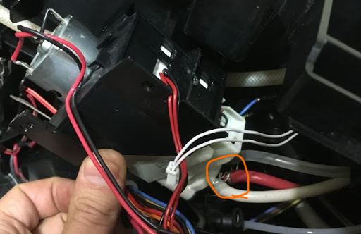

      Moin zusammen!

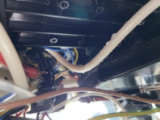

      Unser Vollautomat verliert leider Wasser. Bei jedem Kaffeebezug läuft Wasser unter der Maschine raus (eher linke Seite). Ich glaube, dass auch weniger Kaffee raus kommt.
      Ich hab mich schon ein wenig belesen aber bin unsicher welches Bauteil nun kaputt ist.
      Ich hatte das Drainageventil im Verdacht und habe die Maschine geöffnet und auseinander gebaut.
      Dabei ist mir aber aufgefallen, dass zwei Schlauchklammern verrostet sind - hier muss also Wasser im Spiel gewesen sein (Ja das Problem besteht schon länger, ich hatte nur bisher keine Lust mich drum zu kümmern ;) ).
      Die eine verrostete Klammer findet sich am dünnen Wasserschlauch, der auf den Antrieb gesetzt wird.
      Die zweite Rostklammer findet sich oben drüber, direkt unter dem Keramikventil, es ist ein roter Schlauch. Welcher genau das ist weiß ich nicht aber er führt zum Zulauf im Vorderteil der Maschine, wo der Kaffee rauskommt (s. Foto).
      Muss ich also das Keramikventil austauschen? Kann hier etwas so punktgenau kaputt sein, dass nur diese eine Klammer rostet? Es befindet sich ja noch eine in der Nähe (weißer Schlauch auf dem Foto), nur etwas versetzt. Die ist völlig in Ordnung.
      Wäre für jede Hilfe und jeden Tipp dankbar! :)
      VG

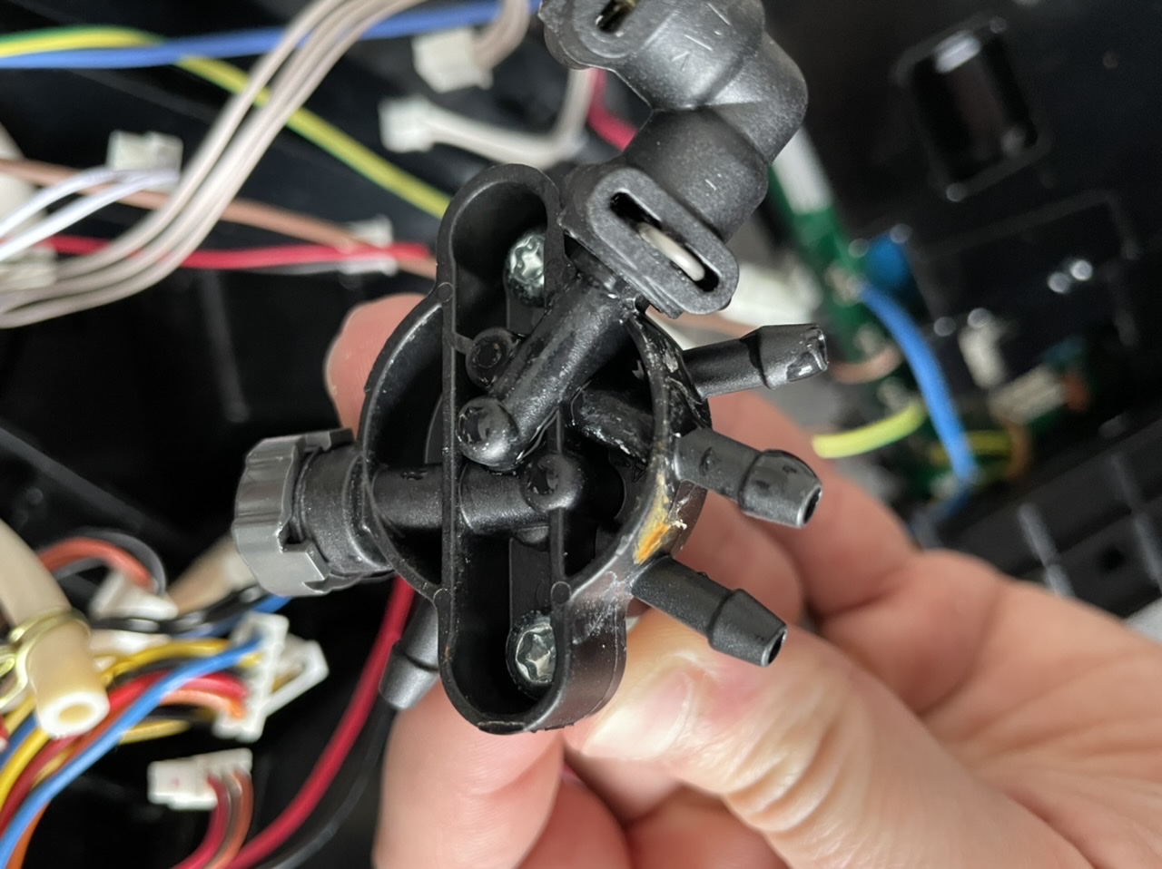

    • Bin mir leider unsicher wo genau der Kopf des Ventils ist :/

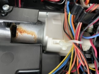

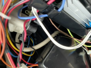

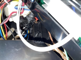

      Helfen ggf. die angehängten Fotos?
      Da sieht man jetzt auch, dass es nass ist. Unten am Ventil ist alles wässrig. Ich glaube damit hab ich wohl auch meine Antwort?

    • Da sind auf jeden Fall welche dran. Hatte selbst auch das Problem bei meiner. Neue schwarze Kappe, kann reichen, muss aber nicht. Die gibt es leider nicht hier beim forum Sponsor einzeln. Muss man auf e bay zum Beispiel suchen.
      Mit dem Anbieter aus Esslingen habe ich auf jeden Fall gute Erfahrungen bisher gehabt. Hatte hier auch einer der Profis schon in einem anderen Thread geschrieben. Shop fängt mit a bei ebay an. Hoffen wir mal dass es nur die Kappe ist.
      Viel Erfolg.
