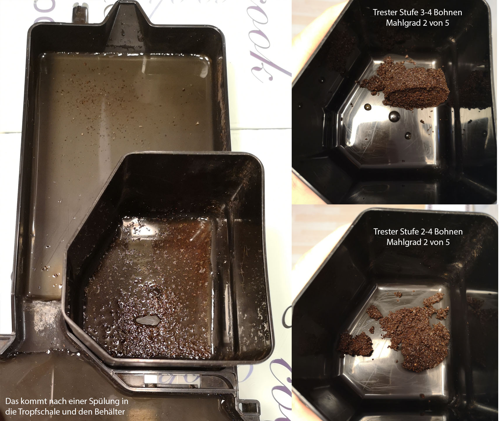

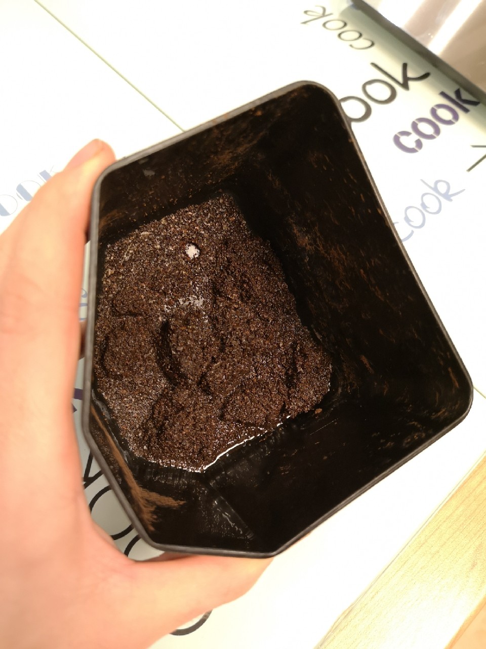

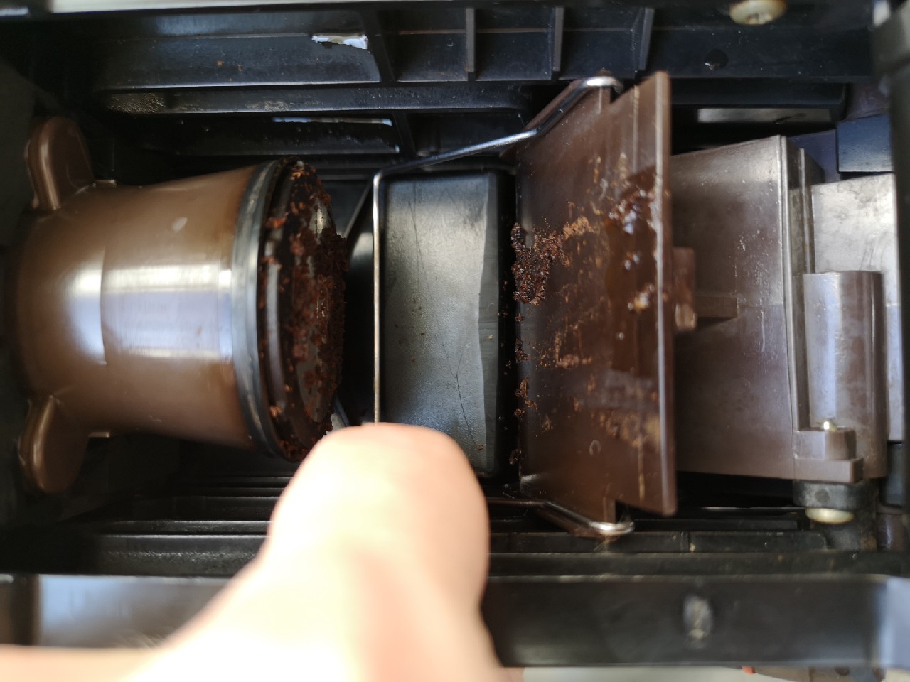

      Unsere Caffeo CI hat mittlerweile 28248 Bezüge auf der ersten Brühgruppe. Leider sammelt sich in letzter Zeit vermehrt sehr nasser Trester im Tresterbehälter, ist wässrig-matschig. Auch bleibt viel vom Trester an der braunen Auswurfschiene der Brühgruppe hängen, sodass sich hier auch einiges ansammelt/antrocknet, ebenso klebt Trester am Stempel, da wo das Sieb ist. Am Trester-Schieber, welcher den Trester nach dem Brühen in den Behälter befördert, kann man auch mittlerweile ziemliche Abnutzungsspuren sehen, vermutlich bedingt durch die Laufzeit. Das Drainageventil ist ca. 6 Monate alt. Die Lippendichtung ist noch intakt, aber etwas älter (Februar 2019). Im Februar wurden auch alle Dichtungen des Fluidsystems, sowie das Auslaufventil und die Dichtungen am Einlauf- und Auslaufstutzen getauscht.
      Beim spülen (Aus- & Einschalten) läuft während der Spülung ebenfalls nirgendwo etwas raus, außer in die Tasse. Nach dem Druckabbau läuft Wasser aus der Expansionskammer in den Auffangbehälter. Danach fährt die Brühgruppe wieder in Ausgangsposition und genau dann läuft Wasser in den Tresterbehälter. Gefühlt würde ich sagen ein halbes bis ganzes Schnapsglas. Je öfter die Maschine spült desto matschiger wird dann auch der Trester.
      Der Antrieb scheint für mich okay zu sein, OT und UT (vorher an ausgebauter Brühgruppe markiert) werden eingebaut normal angefahren. Auch klemmt nichts innerhalb der Brühgruppe. Während des Brühvorgangs läuft es nirgendwo raus, außer in die Tasse. Das Crema Ventil öffnet immer, ab und zu pfeift es aber ein wenig. Der Trester Puck sieht jedoch grob aus, fällt auseinander und ist feucht, siehe Bilder.
      Beim normalen Kaffeebezug läuft nur Wasser aus der Expansionskammer in die Auffangschale, wenn der Brühvorgang fertig ist und der Druck abgelassen wird. Während des Bezugs ist nirgends sonst Wasseraustritt zu sehen. Die Pucks selbst sind nass und fallen auseinander, fast so als ob nicht genügend Kaffeemehl drin ist oder nicht fein genug gemahlen wurde. Die Bohnenmenge ist auf 2 von 4 gestellt und 120ml Wasser, so trinkt meine Frau den Kaffee Crema. Ich selbst trinke auf 3 von 4 Bohnen mit derselben Menge Wasser. Der Mahlgrad ist auf 2 von 5, also schon recht fein. Der Kaffee selbst ist bekömmlich, nicht bitter/sauer oder seifig, mit schöner Crema.
      Das Spülen wird es auch sein, was den Trester dann so nass-matschig macht. Ich meine nicht, dass die Maschine das früher auch so gemacht hat. Nur was kann das genau sein? Wie gesagt eine Undichtigkeit ist in der Brühgruppe nicht zu erkennen, kein Haarriss oder dergleichen, hatte die Brühgruppe komplett zerlegt. Was mir aufgefallen ist, dass der untere Stempel in der unteren Kammer recht viel Spiel hat. Aber das muss glaube ich so sein, damit über die seitlichen Schlitze dann das Wasser an das Mehl kommt.

    • Hallo!
      Den Bildern nach ist das Mahlwerk nicht mehr wirklich gut. Zumindest die Mahlmenge und der
      Mahlgrad haben eher Optimierungspotential - dadurch wird der Tresterpuk auch eher weich
      und kümelig und zerfällt schnell - dadurch bleibt auch mehr am Brühsieb hängen.
      Wurde das Mahlwerk schon mal getauscht? Mann kann davon ausgehen, dass die Mahlsteine
      bei der CI ca. 15.000 Tassen halten. Wenn das noch nie getauscht wurde, wäre es überfällig.
      In Deinem Fall würde ich auch ein komplett neues (kein revidiertes) Mahlwerk nehmen und
      nicht nur neue Mahlsteine.
      Wenig und grobes Mahlgut bindet weniger Wasser und es wird dadurch feuchter im Satzbehälter.
      Weiter musst Du mal schauen ob die Drainage richtig funktioniert (Drainageventil schaltet richtig?)
      und mal schauen ob die Löcher im unteren Kolben alle frei sind. Nur dann kann das Wasser auch
      schnell genug abgeleitet werden.
      Grundsätzlich ist aber zu sagen, eigentlich immer ein kleiner Schwall Wasser aus der Brühkammer
      nach dem Spülen austreten kann, das das Spülwasser nicht von Kaffeemehl gebunden wird.

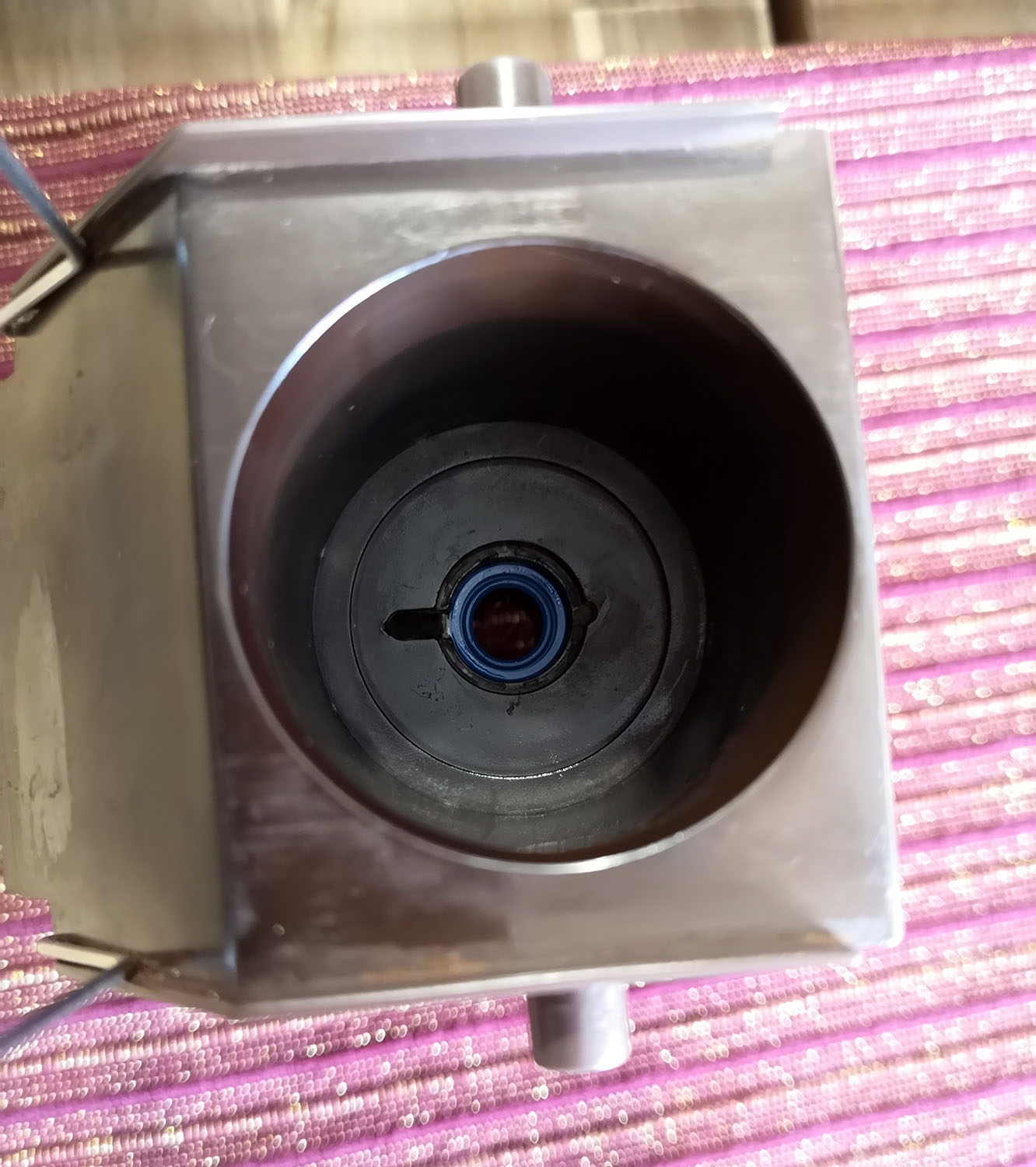

      Welche Löcher im unteren Kolben meinst Du genau? Der Kolben hat seitlich Schlitze, über die das Wasser rein kommt. Auf der Oberseite sind so Mini-Löcher drauf, die scheinen aber nicht durchgehend zu sein. Falls die durchgehend sein müssen, dann muss ich da mal dringend ran.

      Bin gerade dabei, die Dichtungen an der Brühgruppe zu machen, diese ist komplett zerlegt. Wie tauscht man am Besten die Nutdichtung am unteren Kolben aus? Da scheint noch eine Art Gegenhalter aus Plastik drauf zu stecken, sodass man da nicht ran kommt. Der steckt auch echt fest drauf, habe schon versucht, den rauszbekommen. Gib es dafür einen Trick? Will ihn nicht mit Gewalt raushauen, nicht, dass dieser zerbricht.
      Oder muss ich die Dichtung aus dem engen Kanal rausfummeln und dann wieder darüber einsetzen?

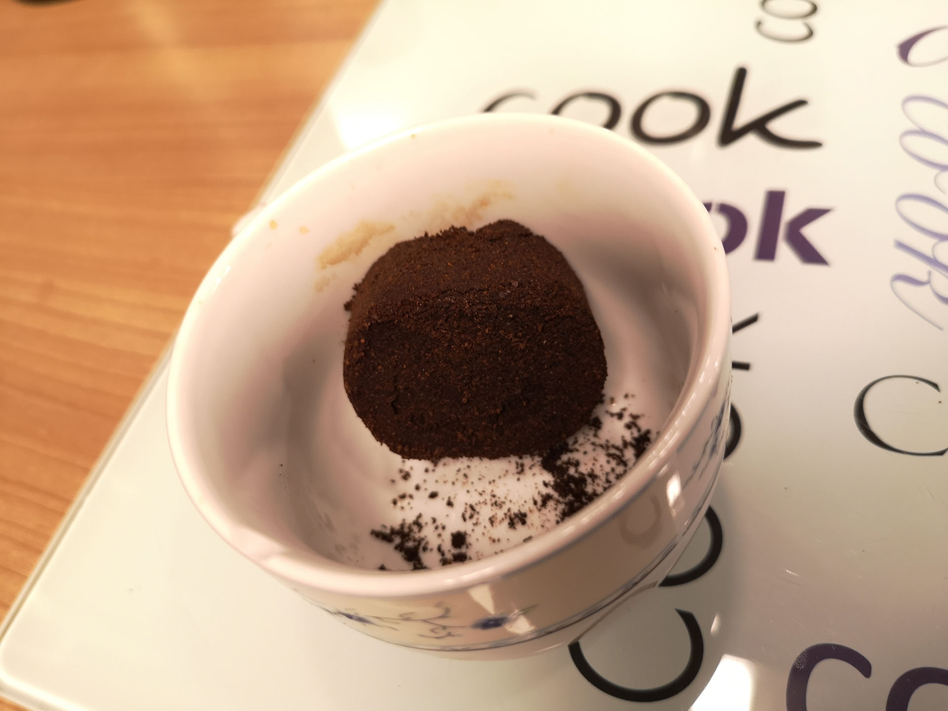

      Hier noch ein Bild vom Espresso Puck, 4 Bohnen, 50ml Wasser. Was meinst Du dazu?
      Bild ist sehr groß, am Besten die Originalversion aufrufen und reinzoomen, dann sieht man es am Besten.

      Der Trester auf Deinem Bild schaut immer noch recht fein aus - evtl. zu fein. Das kann man aber auf Fotos
      nicht richtig erkennen.
