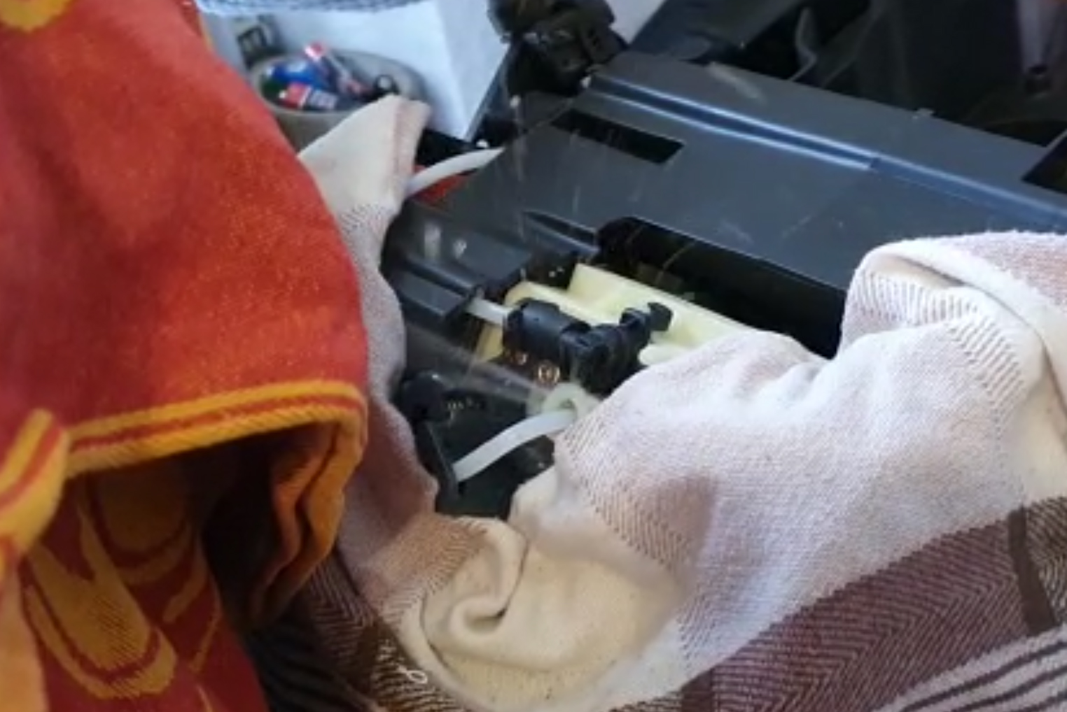

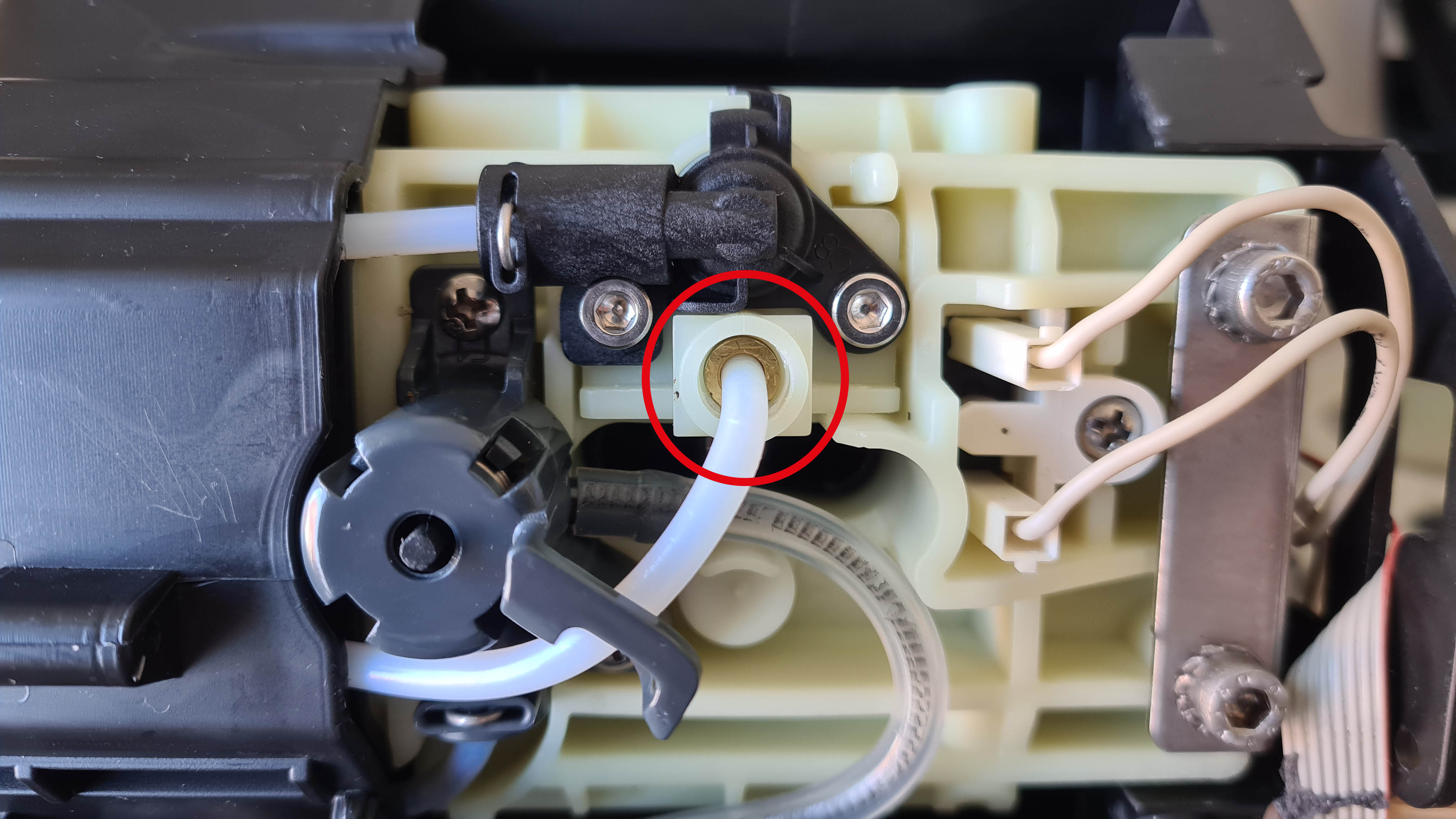

      Nachdem unser alter Brühkolben ein Leck habe ich diesen durch ein Ersatzbrühkolben ersetzt.
      Nach dem Zusammenbau spritzt Wasser aus dem Anschlusselement in dem der Zulaufschlauch mit steckt der das Warme Wasser liefert.
      Hat jemand eine Idee woran das liegen könnte? Fehlt da noch eine Dichtung oder ähnliches?
      PS: Die Halteklammer die auf Foto 2 nicht zu sehen ist, war zum Testen dran, auch mit Klammer hat die Verbindung ziemlich viel Spiel, hab kleines Video mit angehangen.
      Ja, da gehört eine Dichtung rein: komtra.de/delonghi-ersatzteile…chlauch-mvq-delonghi.html
