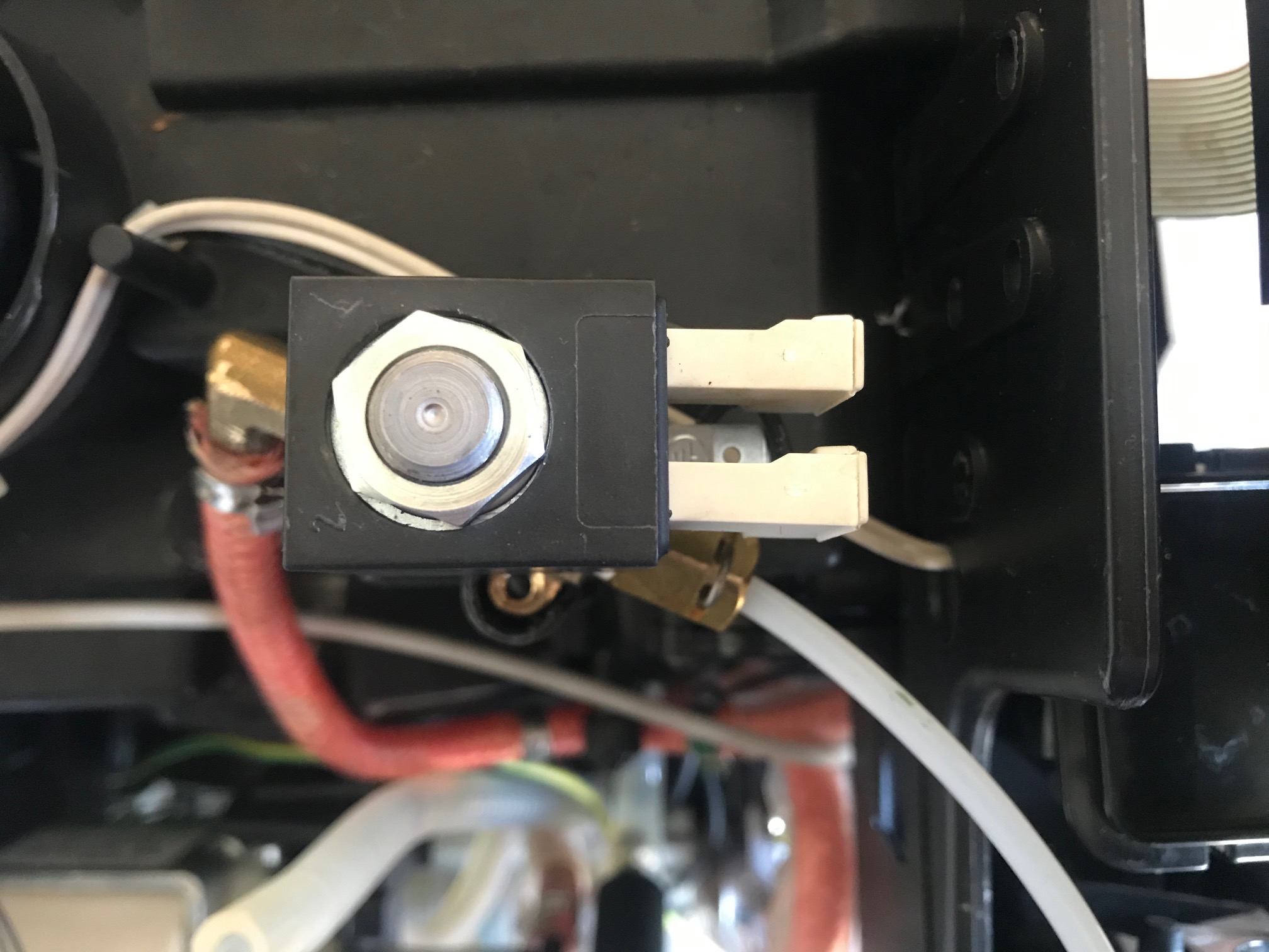

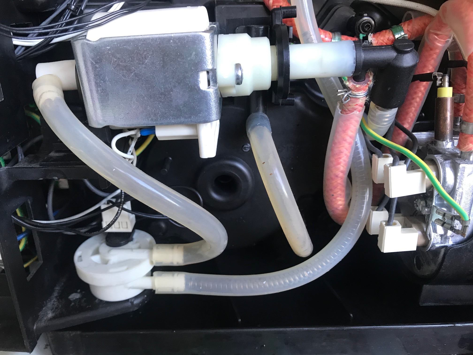

      tIm Repair Café haben wir ein Saeco HD8917 der nur Tropfen Kaffee gab. Was bis jetzt gemacht:
      1. Flowmeter durchgeblasen
      2. Expansionsventil erneut
      3. Pumpe erneut
      4. Magnetventil erneut
      Bis jetzt kommt kein Wasser sondern die Meldung dasz es Luft im System gibt. Da die Heiszwasserdüse nicht mitgeliefert war habe ich die Milchkaraffe benutzt um das System mit Wasser zu füllen. leider ohne Erfolg.
      Die Pumpe macht viel Lärm (kein Wasser?) aber Wasser kommt nicht durch.
      Es kam zwar Wasser in die Schale.
      Musz man bestimmt die Heiszwasserdüse benutzen?
      Was könnte ich jetzt noch machen?
      Piet
