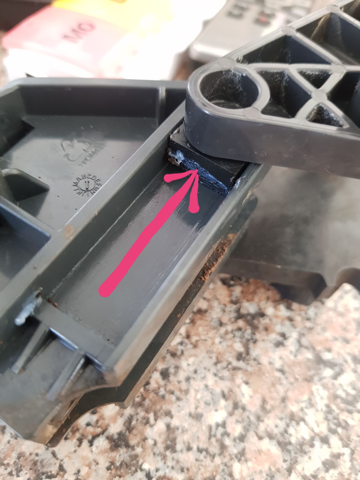

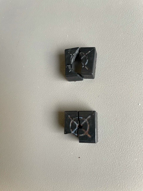

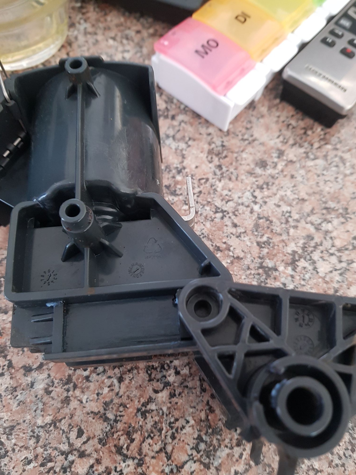

Vor längerer Zeit hat mein bekannter auch zwei plastikteile in der Abtropfschale gefunden, sahen aus wie zwei Deckel, ich habe immer noch nicht rausgefunden wo diese hingehört haben könnten, ich werde nachträglich noch ein Foto davon anhängen
Da sie aber sonst ganznormal funktioniert denke ich nicht das dies der Grund für das Problem sein sollte, dennoch würde mich interessieren wo diese teile herkommen.
