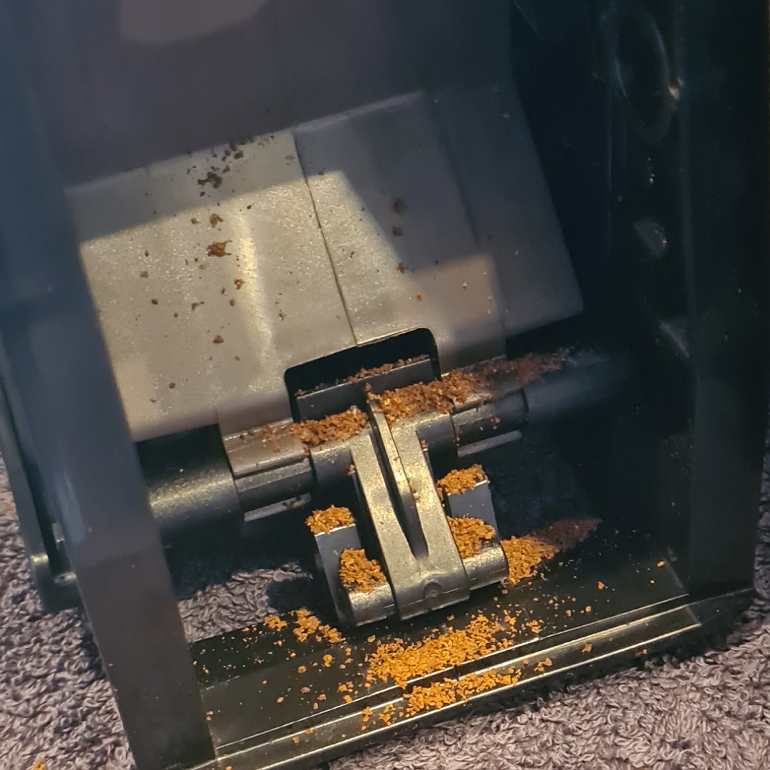

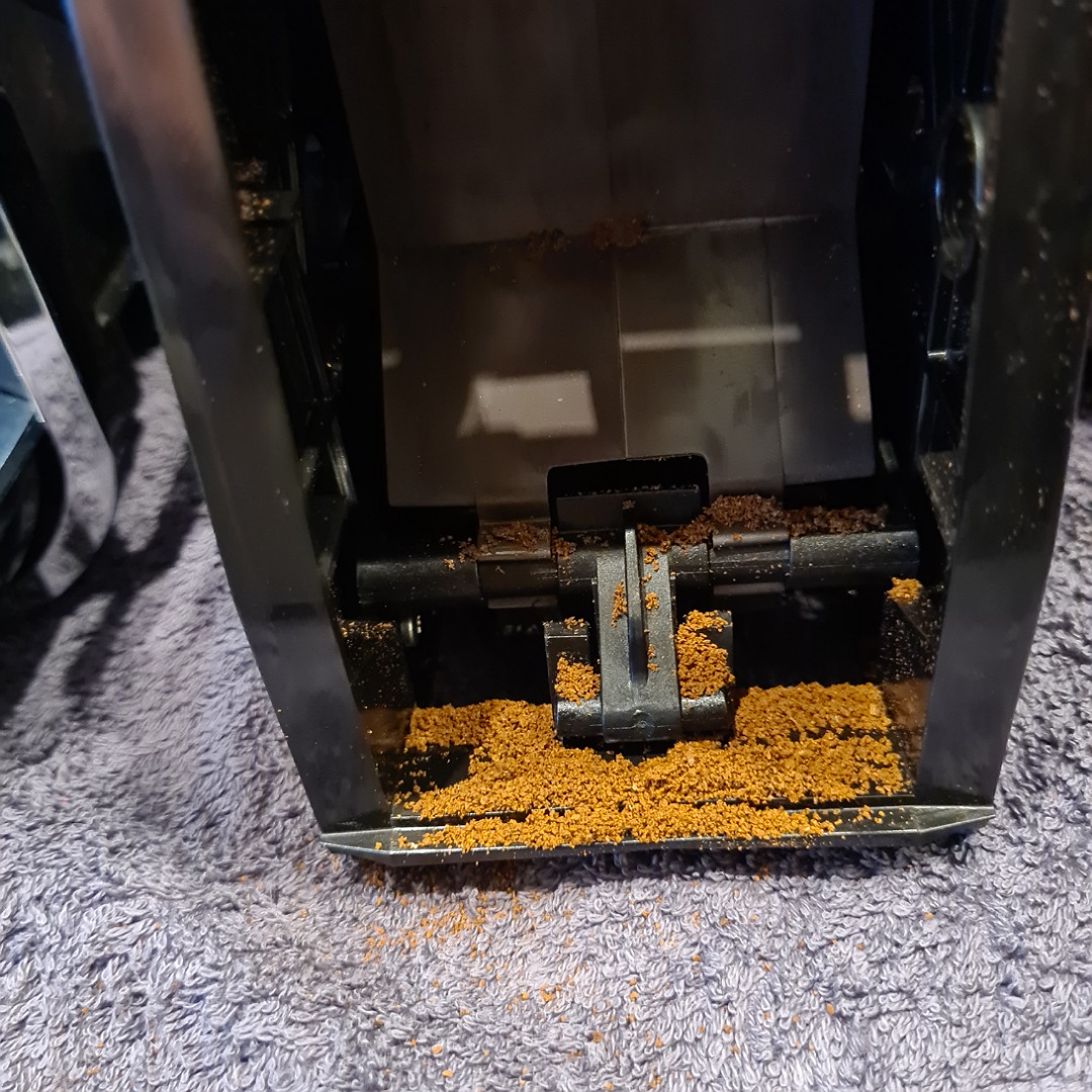

      Hallo Leute,
      ich habe mir nun eine Barista Ts gekauft um den Vorteil des 'leermahlen' zu haben. Da nachmittags von 2 Personen ausschließlich koffeinfrei getrunken werden kann.
      Jetzt bin ich allerdings verwundert, dass sehr viel mahlgut hinter der Brühgruppe landet bzw 'abgeschoben' wird.
      Das ist schön sehr nervig, da erstens viel Kaffeemehl verloren geht und zweitens die Maschine sehr stark verdreckt.
      Das kann doch nicht der Standard sein...sobald man einen starken Espresso beziehen möchte das die Maschine zu viel mahlt. Das bean select scheint zu funktionieren, fährt hoch und runter.
      Was mir aufgefallen ist, wenn das Bohnenfach voll ist fallen immer noch bohnen ins mahlwerk obwohl bean select schon hoch gefahren ist. Es passt auch ein Zeigefinger zwischen den Schieber und der Kappe. ?(
      Hat jemand eine Idee woran das liegen könnte?
      Die Bilder sind nach 2 Espresso Bezügen, Mahlgrat 'Mittel', Bezug 5 Bohnen, 30ml.

    • Die Mahlmengen justieren sich mit der Zeit bei den Geräten automatisch
      etwas nach. Wenn es derzeit so ist, dass die Brüheinheit bei 5-Bohnen
      überläuft, warum nehmt ihr dann nicht 3 oder 4 Bohnen.
      Dann wird nicht soviel gemahlen und es geht kein ungenutzes Kaffeepulver
      verloren.
      Wenn dauerhaft bei allen Kaffeestärken das Mahlwek zuviel mahlt, solltest
      Du es bei Melitta reklamieren.
      Die Beschreibung mit dem Bean-Select ist jetzt nicht so dazu geeignet aus
      Deinen Angaben eindeutig einen Defekt zu diagnostizieren. Der Schieber
      fährt immer nur ein Stück weit hoch - was aber normalerweise ausreicht,
      dass die Bohnen soweit ausreichend zurückgehalten werden und das
      Mahlwerk auch wirklich leer mahlt. Wenn auch während des Leermahlens
      ständig neue Bohnen nachrutschen und es bis zum Schlußß immer wieder
      Bohnen mahlt, wird ein Defekt vorliegen.

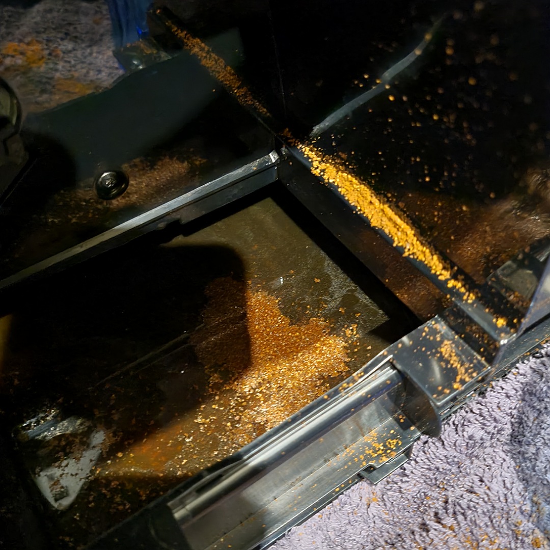

    • Also ich habe die Maschine auf werkseinstellungen zurück gesetzt, Bohnen nachgefüllt und einen latte Macchiato bezogen. (120ml Milch, 70 Kaffee, 4 Bohnen)
      Das Ergebnis des überschüssigen Pulvers ist auf dem Foto zu sehen.
      Ebenfalls ist mir beim Milch Bezug aufgefallen, dass die ganz schön spuckt. ( mit Milchbehälter sowie den Schlauch einfach in ein Glas gesteckt)

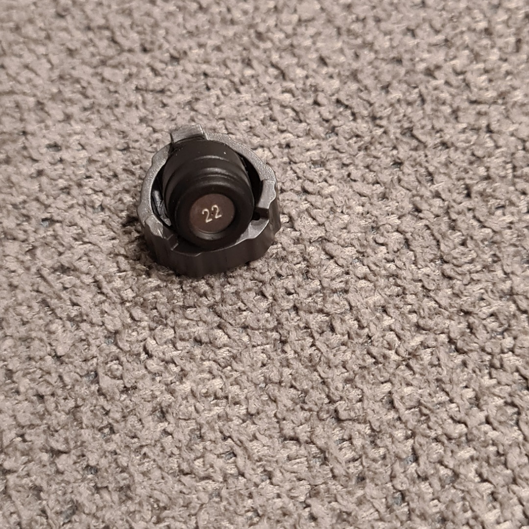

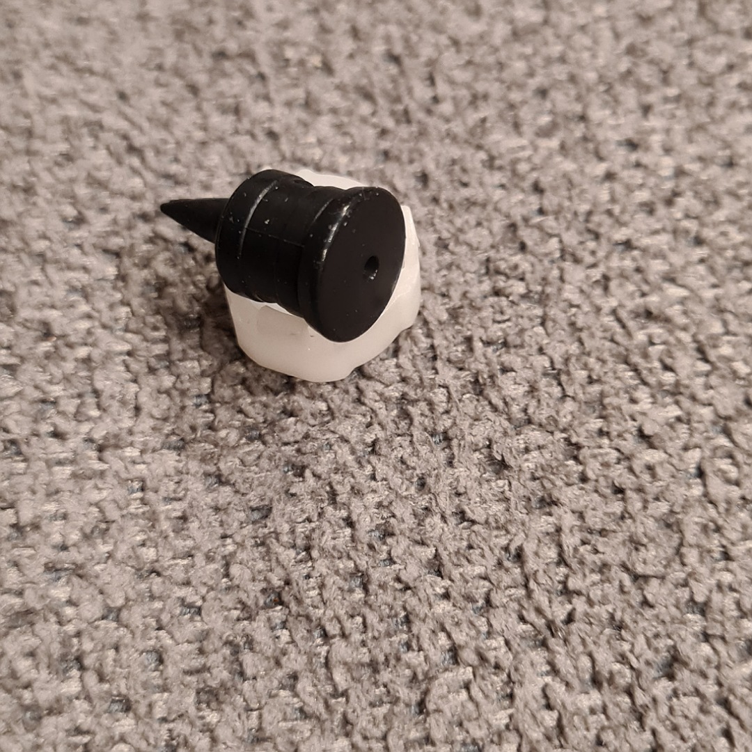

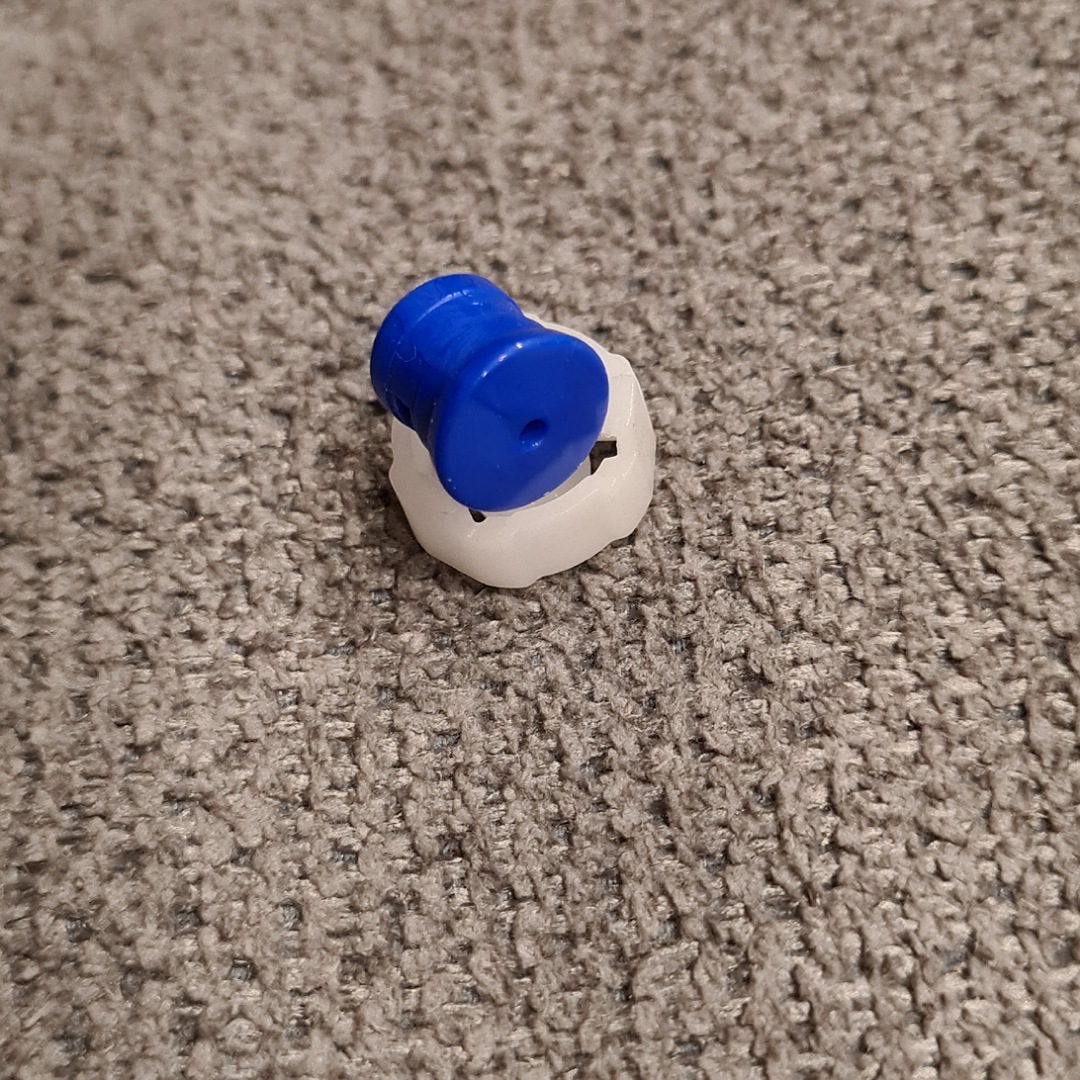

      • Original war das Metallplättchen + Graue Kappe verbaut. Es fing beim Milchbezug ziemlich schnell an zu spucken ( während des Spuckens über 70°C ca. 1cm unter dem Auslauf - was ja für Milcheiweiß zu heiß ist )
      • Mit der Blauen "Düse" + weiße Kappe erziele ich ein ganz gutes Ergebnis, kein Spucken, seidiger Schaum ( ca. 1 cm unter dem Auslauf 46-47°C - was wiederrum ziemlich "kühl" ist, der Latte ist nur lauwarm )
      • Mit der Schwarzen "Düse" incl. Tülle ( aus Tobias seiner "Moditikationsempfehlung") ist das Ergebnis mal spuckend, mal nicht. Temperatur war wie bei den beiden oben genannten Varianten, beim Spucken ziemlich heiß, ansonsten eben "Lauwarm".
      Schlauch und Fluidnippel habe ich diesen. Ich habe von meiner CI aber auch noch Fluidnippel mit größeren Öffnungen.
      Milch ist 1,5%ige H-Milch mit 3,4% Eiweiß. Kühlschrank kalt.
      Hat noch jemand eine Idee?
      PS: Heisswasser kommt mit ~ 90°C aus dem Auslauf.

    • Dampft es denn während dem Bezug sonst wo aus der Maschine raus?
      Häufig ist ja auch Spucken wenn nicht genug Druck aufgebaut werden kann, da zum Beispiel das Auslaufventil nicht ganz schließt (hatte ich schon häufig bei der CI).
      Bei meiner barista ts habe ich sowohl mit blau und Metallplättchen, als auch mit schwarz und schnatterventil von Tobias nen guten Schaum. Auch nochmal drauf geachtet, dass der Milchauslauf richtig eingeklickt ist? Hatte auch schon mal, dass der nicht richtig drin war und deswegen nicht vollständig abdichtete. Schläuche mal andere probiert? Oder den Nippel vorne abgemacht?
    • Nein es dampft während des Bezugs nirgends raus.
      Ich habe die Maschine gerade nochmal entkalkt ( Maschine hat erst 100 Bezüge gemacht)
      Das auslaufventil habe ich ebenfalls schon auseinander gehabt, gereinigt, neu gefettet und wieder zusammen gebaut. ( lt der Anleitung )
      Auslauf habe ich richtig eingerastet, habe aber auch einen zweiten probiert.
      Ich habe nochmal die original Variante mit Metallplättchen getestet, ein Bezug lief super durch, 62 Grad Milchtemperatur, in Kombination mit hoher Kaffeebrühtemperatur ein latte zum direkt weg trinken. Der zweite Bezug fing nach ca. 1/3 Bezug an zu spucken. ( bis zum spucken 62 Grad, Beim spucken 74 Grad )
      Mit der blauen Düse habe ich nun 56 Grad Milchtemperatur erreicht.
      Schläuche habe ich wie oben erwähnt verschiedene probiert, mit kleinem sowie größerem Loch Im Nippel, einseitig Nippel, mit und ohne Milchbehälter..
