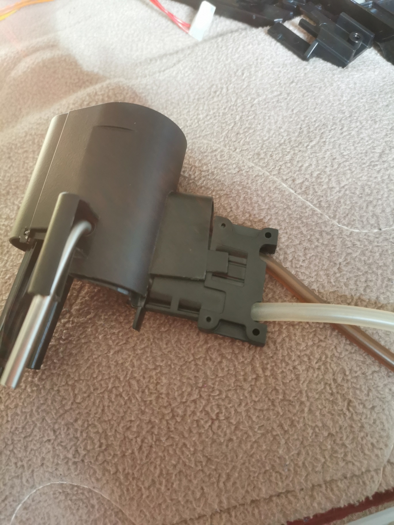

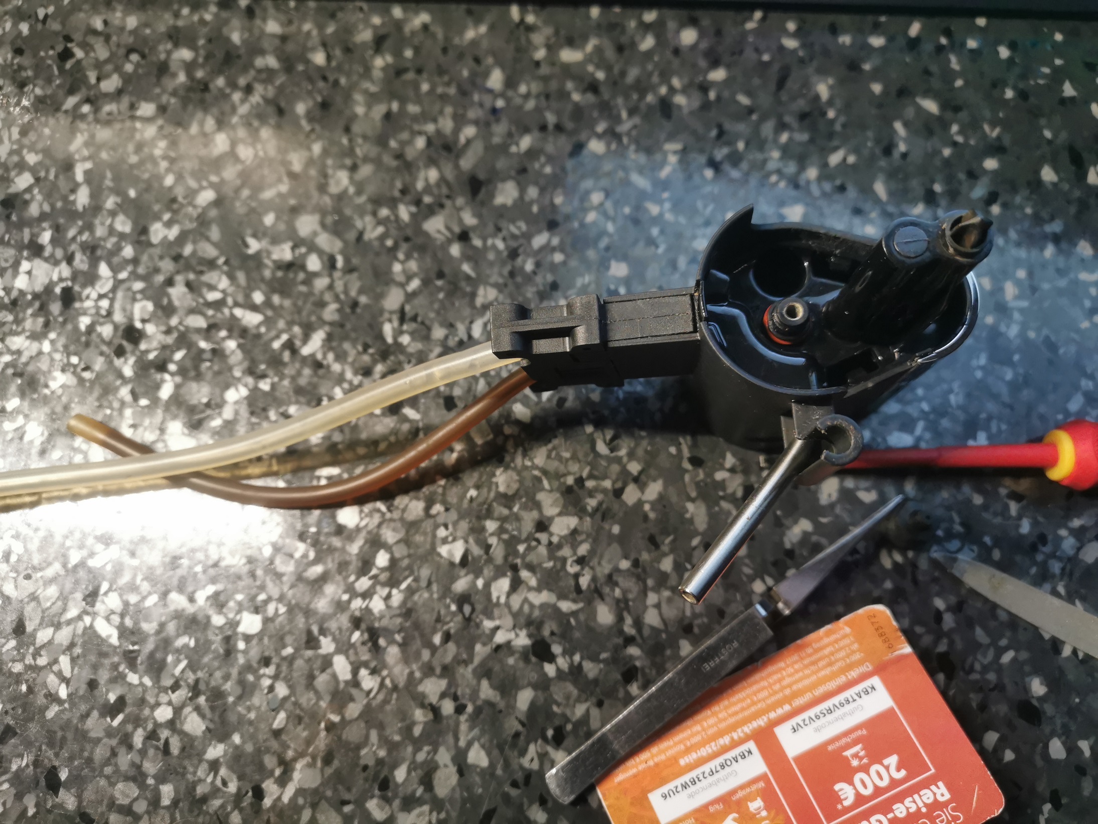

      Moin,
      und hallo an alle.
      Ich habe jetzt eine knappe Stunde an dem Oberteil vom Kombiauslauf rum gefummelt, um diesen zu zerlegen
      Wenn man nun die untere Kappe abzieht und auch komplett abgeschraubt ist, sehe ich von unten zwei Nasen welche sich trotzdem nicht lösen lassen.
      Wie ist das zusammen gesteckt?
      Und zwar meine ich das ich den hier raus bekomme.
      Da ich die schon komplett zerlegt habe , fehlt das Ende vom Schwanz der Schlange. :D
      LG Basti
      P.S. danke für eure Mühen und hierzu habe ich nichts gefunden.
      P.P.S. es handelt sich auch hierum, und das möchte ich raus haben

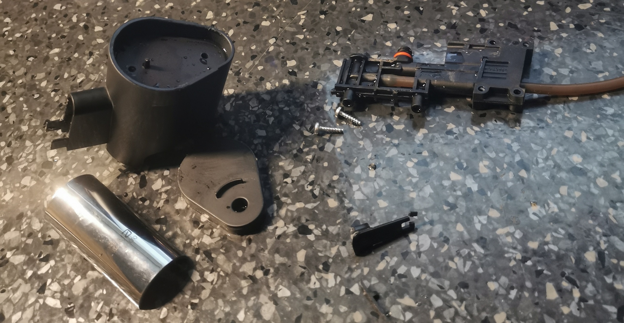

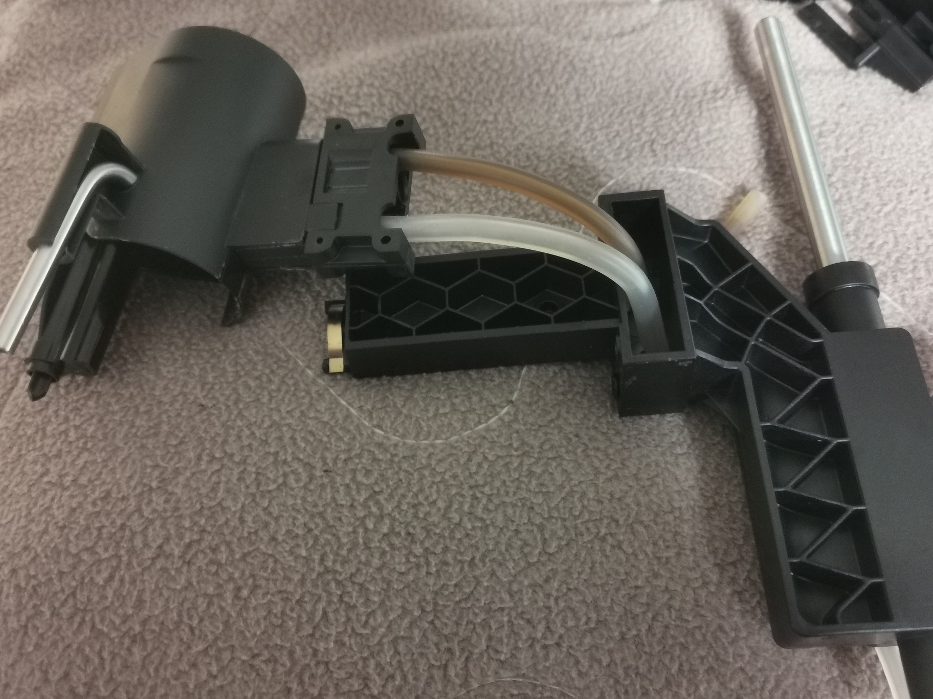

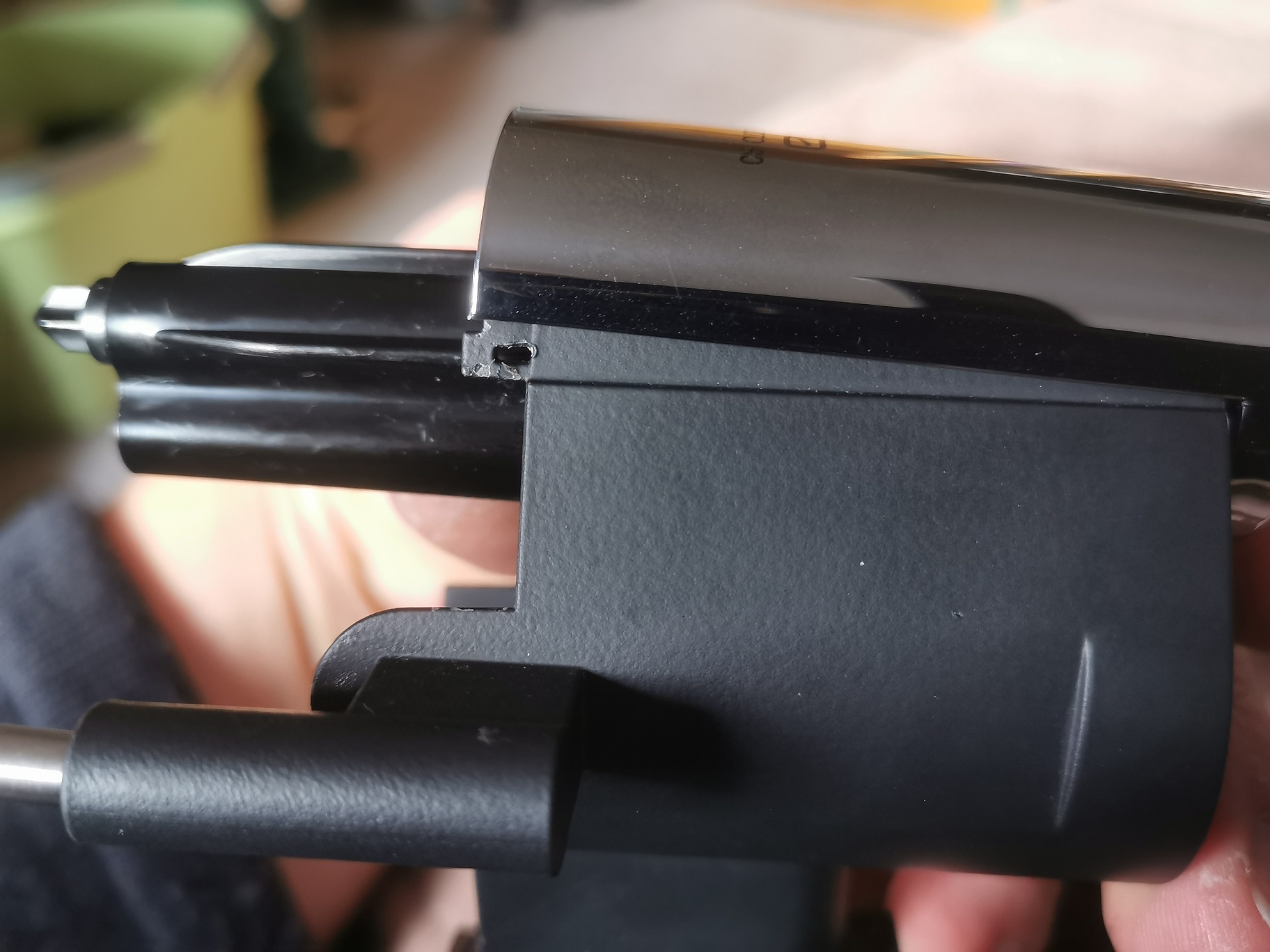

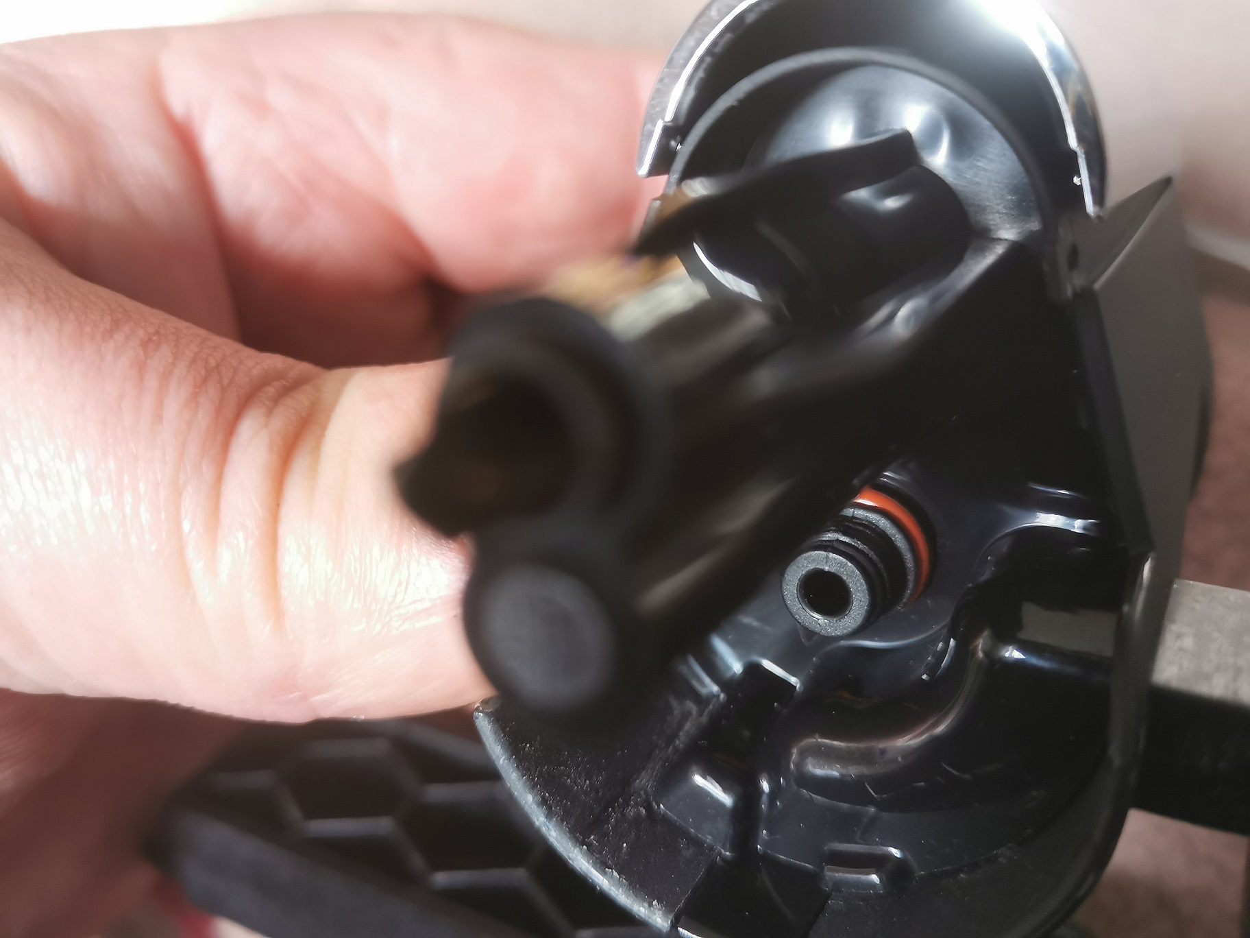

    • so zerlegt.
      Zwei Teile brauch ich nicht mehr reinigen :D
      Also, am Anfang hatte ich schon probiert die Chromkappe versucht abzuziehen, welches sich als schwierig erwies.
      Diese ist oben am Deckel hinter einer Nase geklemmt und unten angeklipst.
      Da ich den Boden mit der Spitzzange herausgebrochen habe, war der Druck unten auf den Clips nicht mehr so groß und ließ sich abheben.
      Darunter befindet sich die erste Schraube fur den Deckel und den Träger des FS und unter dem Deckel die zweite Schraube des FS.
      LG
      Basti ;)

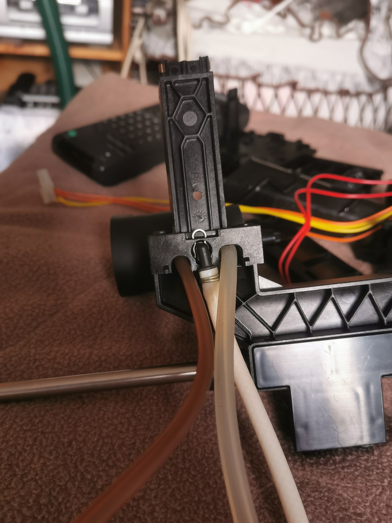

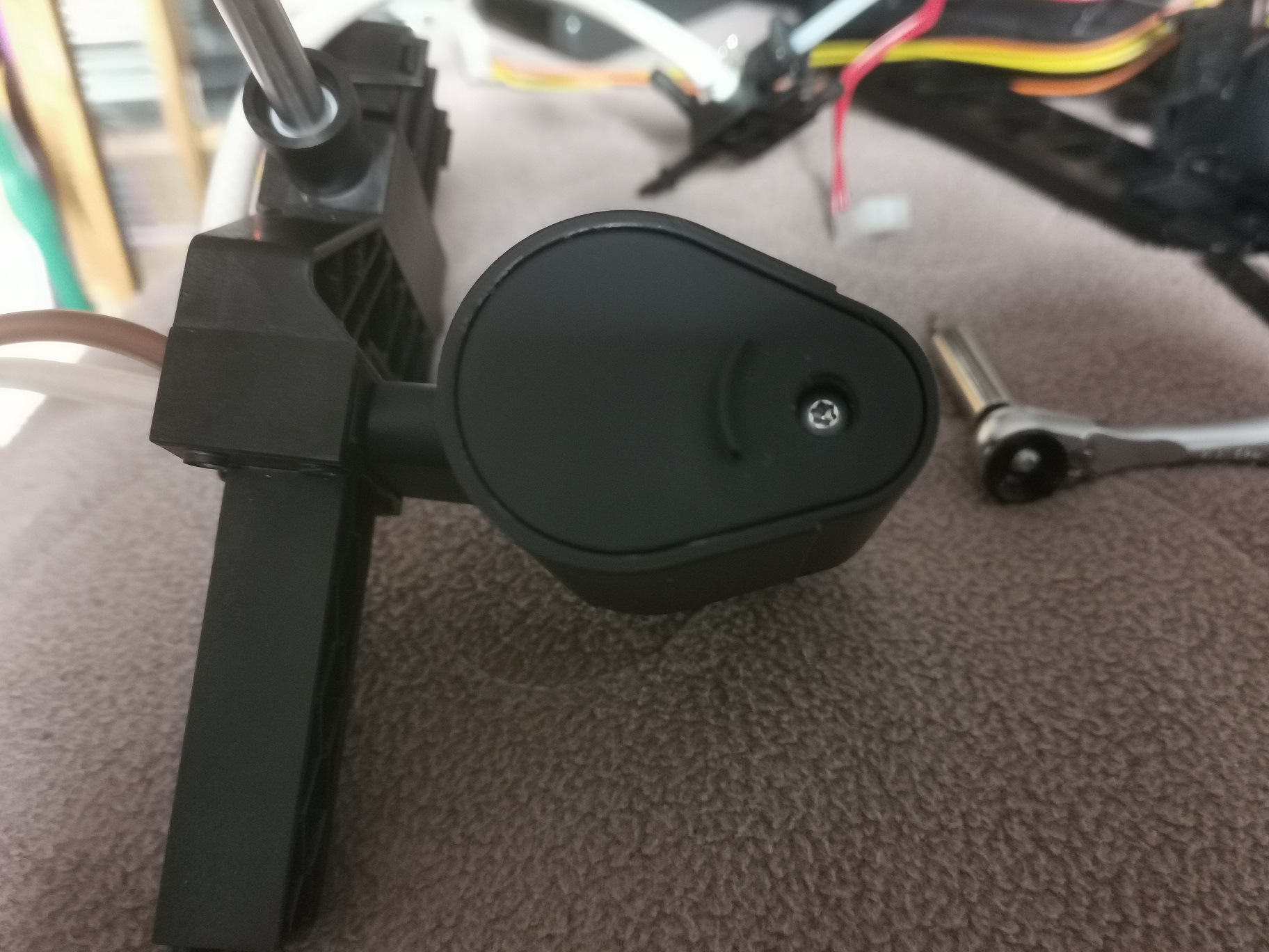

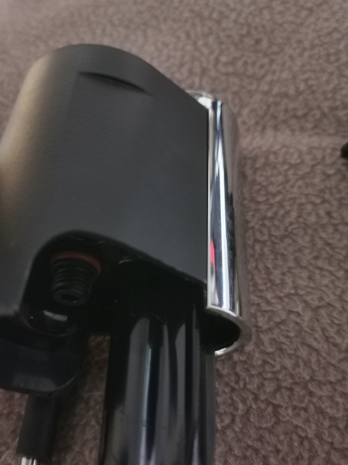

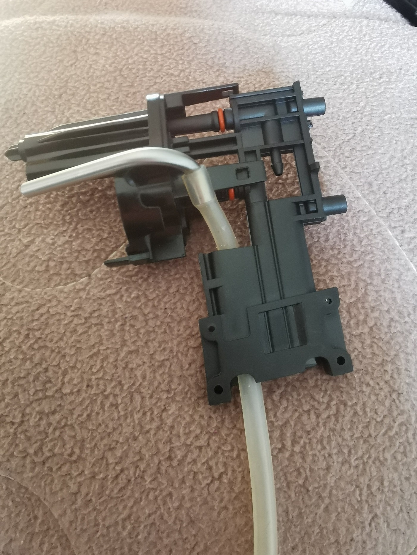

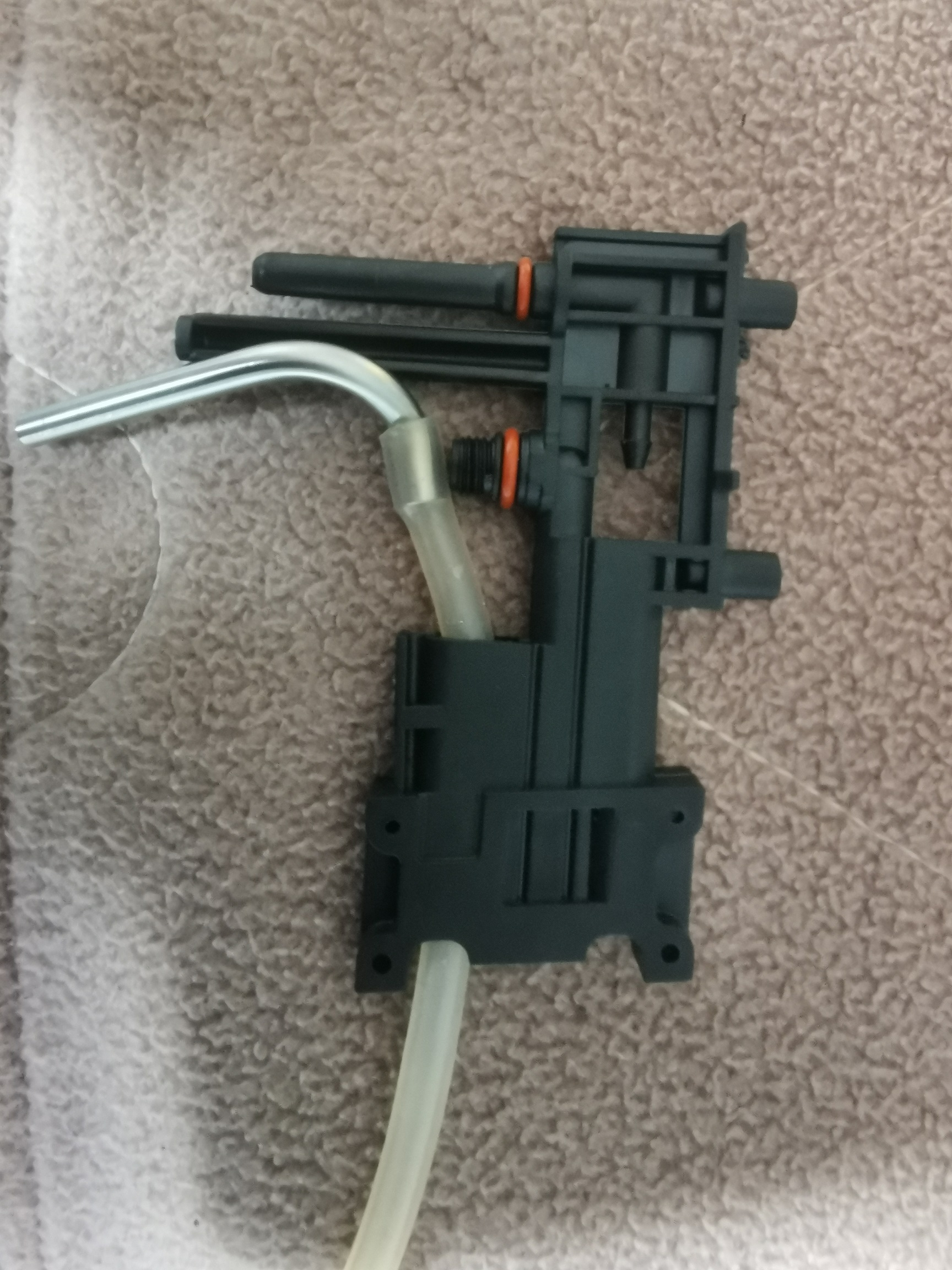

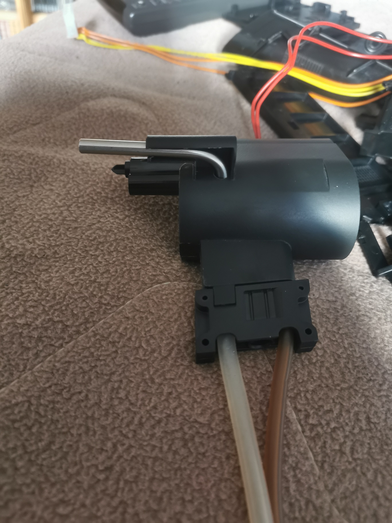

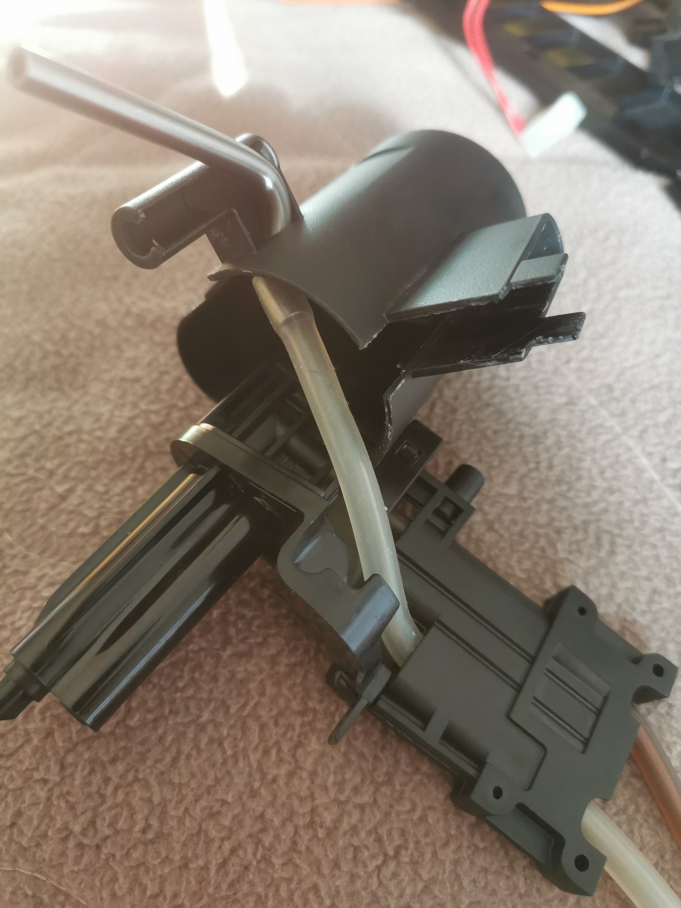

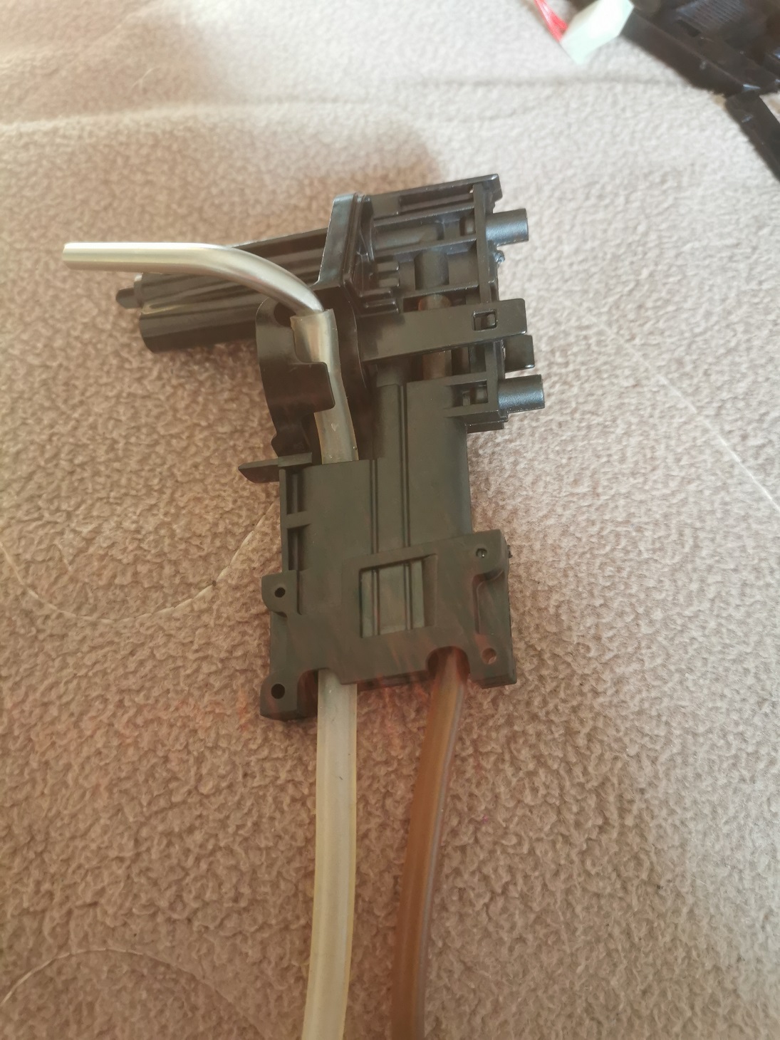

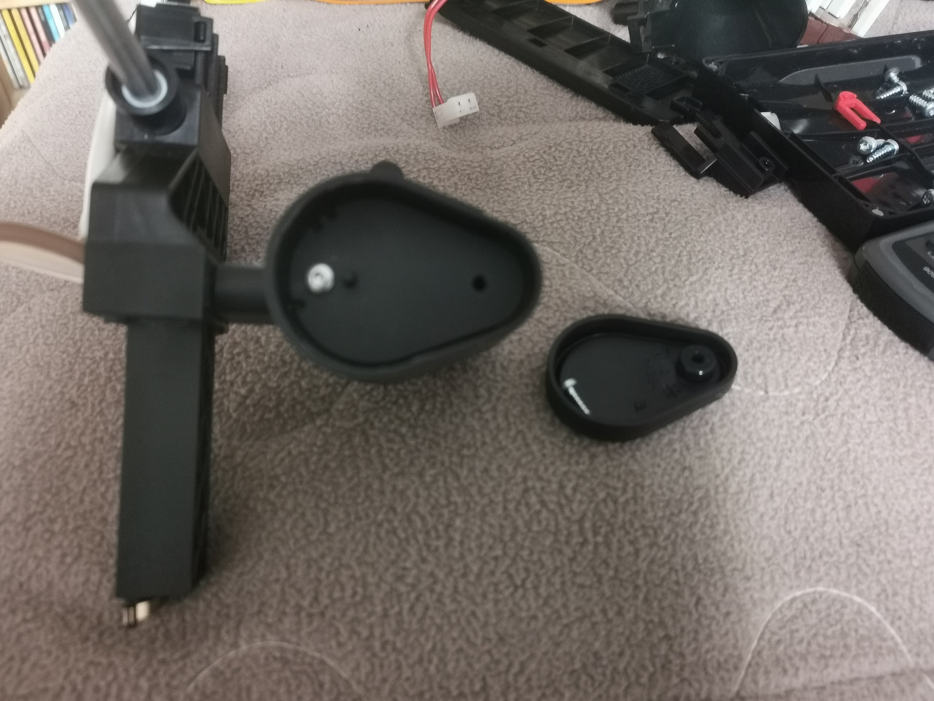

    • So, jetzt mal der Auslauf nochmal bebildert und ein wenig beschrieben.
      Die Mod´s können das ja vom überflüssige trennen oder überarbeiten.
      Dichtung+Schauch und Heißwasserrohr in den Träger
      Boden einklipsen
      Rohr durch die Kappe schieben und einklipsen
      Mütze langsam drauf schieben und am Heißwasserschlauch langsam zurück ziehen
      von oben erste Schraube anziehendanach den Deckel drauf und zweite anziehen.....

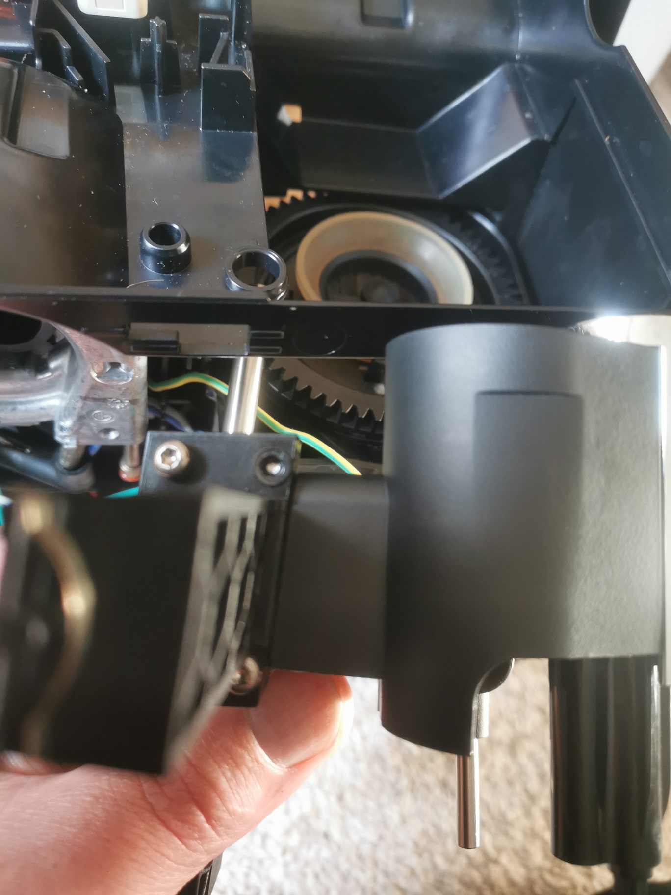

    • So, und nun bin ich am rätseln wie und wo die Verriegelung vom Kaffeeauslauf sitzt. :S ?( :rolleyes:
      komtra.de/jura-ersatzteile/jur…-a-ena-micro-modelle.html
      Und ist in dem Chromteil zum Plastikteil noch zwei Schrauben? ?( ?( ?( :whistling: :S
      komtra.de/jura-ersatzteile/jur…-ena-micro-one-touch.html
      Ich weiß es nicht mehr.
      Hatte die komplett zerlegt und jetzt weiß ich eh nicht mehr wo hinten und vorne ist. :D
      Soweit ist es alles zusammen bis auf Display, Wasserverteiler und eben diese Verriegelung.
      Das ist wahrscheinlich wieder so einfach wie mit dem Endschalter für die Schublade, da bin ich ja erst von hinten ausgegangen. :rolleyes:
      Hinterher habe ich es gehen das die Stange vom Kaffeeauslaufschieber drin sitzt. :whistling:

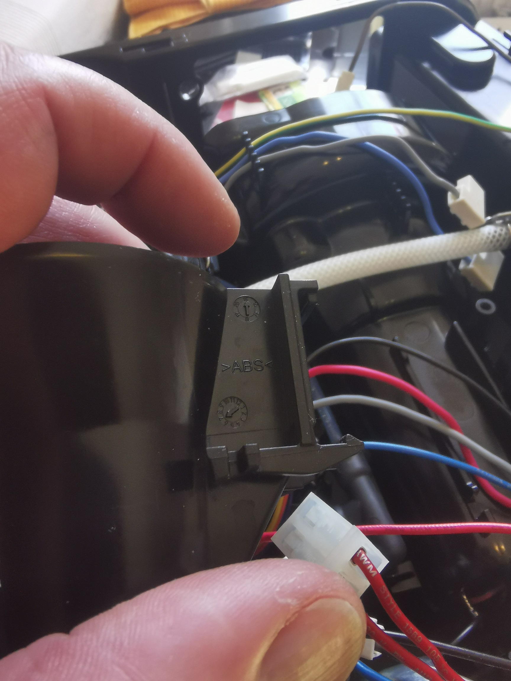

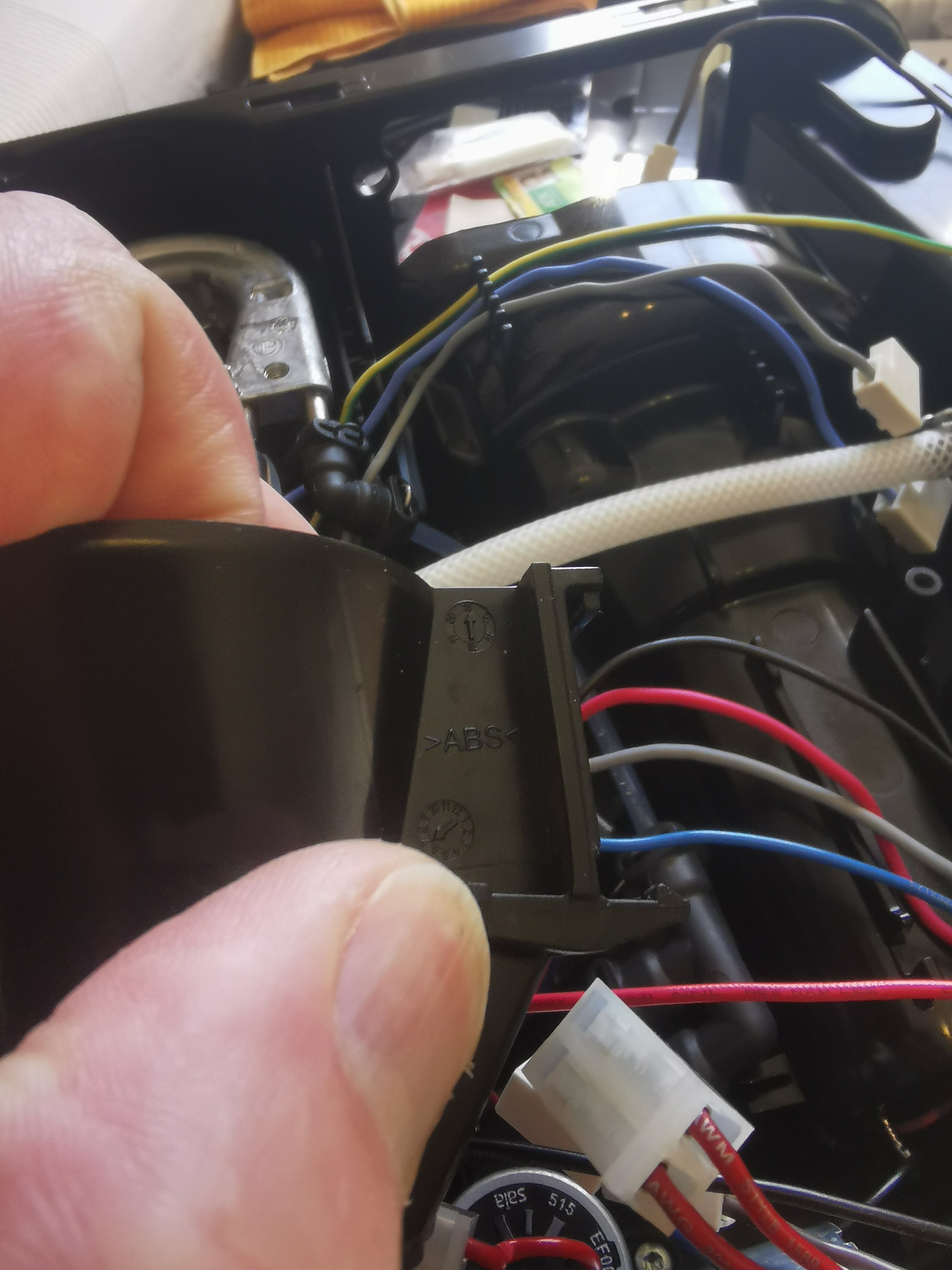

    • Ach, und in der Reparaturanleitung ist die Reihenfolge und die Vorgehensweise von dem Pulverschacht und dem Trichter falsch :!:
      Ich bitte um Änderung, da ich fast den Trichter zerbrochen hatte als ich versuchte den Pulverschacht auszubauen.
      Dabei geht es in umgekehrter Reihenfolge, sehr sehr sehr viel einfacher.
      Erstens, man hebt die beiden
      Nasen unten nach oben an(wie man im ersten Bild sieht sind diese ein wenig federnd)
      und hebt ihn nach oben heraus anstatt oben mit Gewalt oder nicht(Bruchgefahr) zu knippen.
      Danach kann man den Schacht losschrauben(sonst könnte der noch beim Ausbau des Trichters stören) und wunderbar heraus nehmen, oder wie bei mir(festgebacken) besser ziehen ohne den Trichter beim runter ziehen zu zerbrechen.
