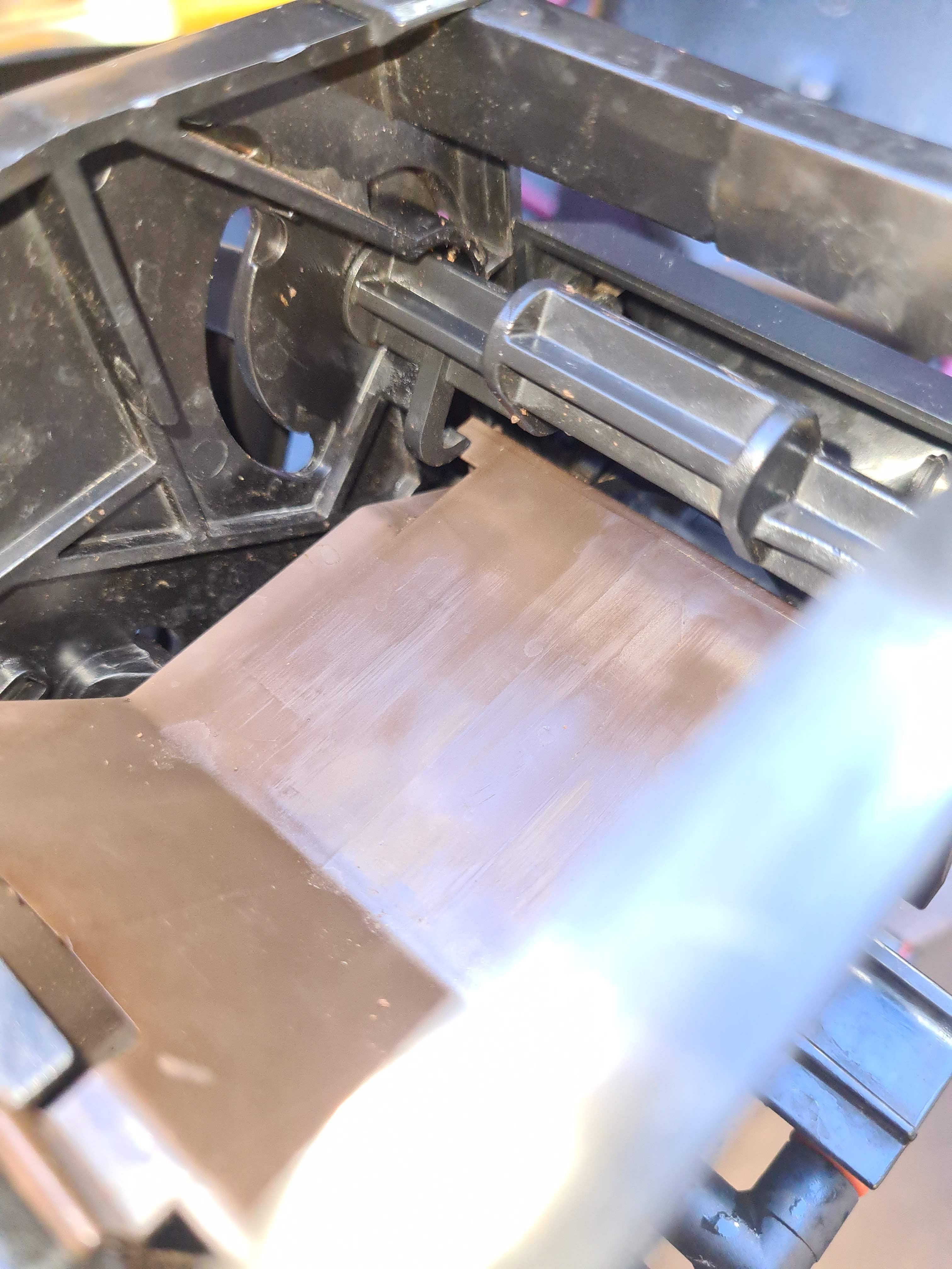

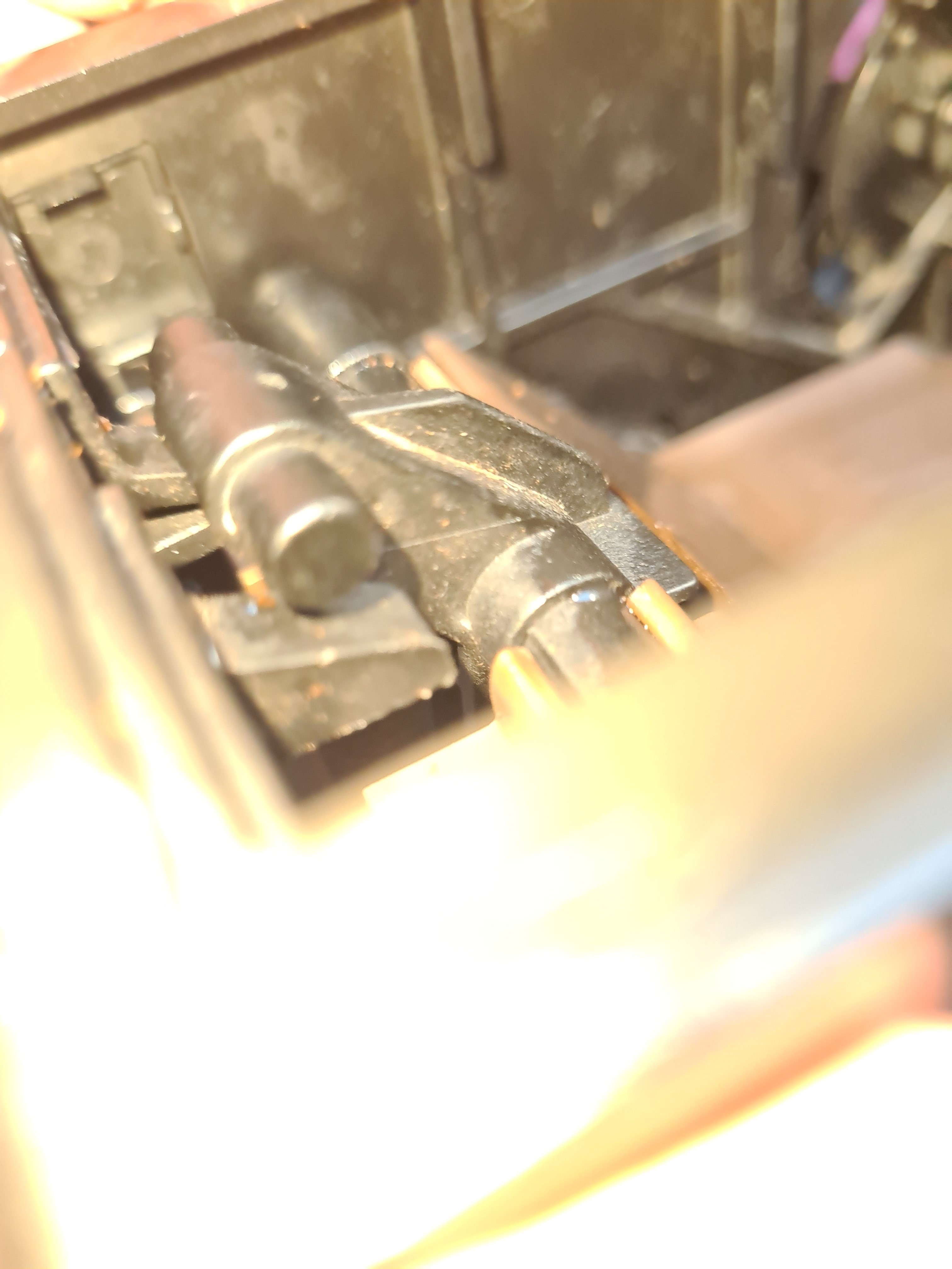

      Moin moin,
      Also ich habe hier gerade eine caffeo solo von meinem Kumpel stehen, dort war wohl die brühgruppe verklemmt.
      Ich habe den Automaten jetzt soweit am laufen.
      Ich habe allerdings das Problem, dass der antrieb scheinbar eine minimal verstellte Grundstellung hat.
      Nach einem Kaffebezug ist die Brühgruppe nicht verriegelt, lässt sich aber ein und ausbauen.
      Problem ist das manchmal gemahlener Kaffee hinter der Brühgruppe zu finden ist ( fällt beim malen hinter die Öffnung weil die brühgruppe nicht ganz in Grundstellung fährt)
      Hat jemand eine Idee? ( Grundstellung fahren per Tastenkombination habe ich mehrfach gemacht.)
      Kann man den Antrieb justieren ?

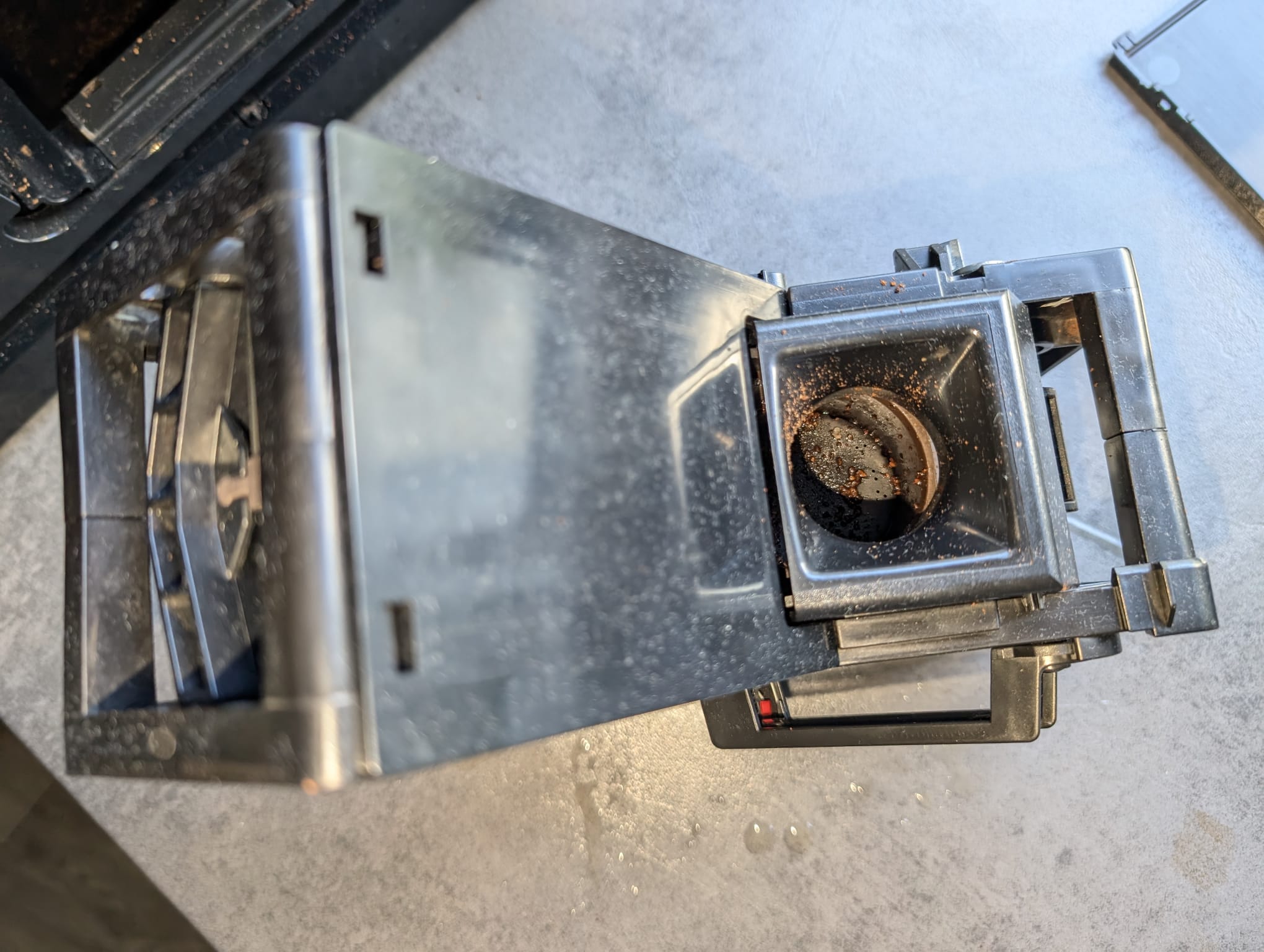

    • Hallo zusammen, ich würde gerne nochmal das Thema des Thread Erstellers aufnehmen. Ich habe das gleiche Problem. Die caffeo solo fährt nach dem Kaffee Bezug nicht in Grundstellung. Ich kann zwar die Brüheinheit herausnehmen und anschließend manuell in Grundstellung bringen. Dabei höre und spüre ich auch ein Einrasten der Nasen, von denen im zweiten Bild oben einer dargestellt ist, und der Kaffeebezug funktioniert tadellos, jedoch fährt die Brüheinheit auch anschließend nicht komplett in Grundstellung.
      Anbei noch ein Foto der Brüheinheit, welches zeigt, dass in "Grundstellung" ein Spalt vorhanden ist, durch den Pulver fällt.
      Hat vllt jmd einen Vorschlag außer das Manipulieren der Endanschläge des Motors?
