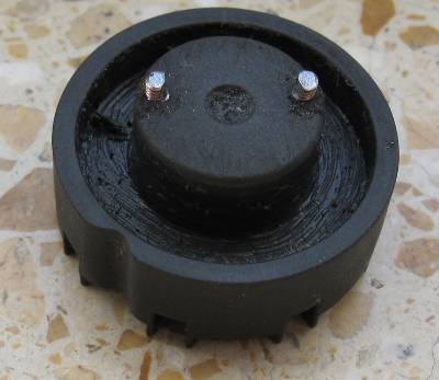

      es scheint so, als ob das elektrische Keramikventil defekt ist.
      Möglicherweise sind die Mitnehmerzapfen im Inneren abgeschert.

      Wenn das Keramikventil defekt ist, dann gibt es keine andere Idee...
      Baue es aus und öffne es. Schaue ob die Mitnehmernasen abgeschert
      sind. Den Mitnehmer kann man zumindest als gebrauchtes Ersatzteil
      erhalten und muss dann kein neues Ventil kaufen.

    • Ich habe auch schon öfter mal, dort wo die Mitnehmernasen abgebrochen sind, ein kleines Loch gebohrt und ein Gewinde (M2,5) für eine Schraube reingemacht. Schraube mit Sekundenkleber reindrehen, Kopf abzwicken. und abschleifen.
        16,9 kB, 400×347, 141 mal angesehen
