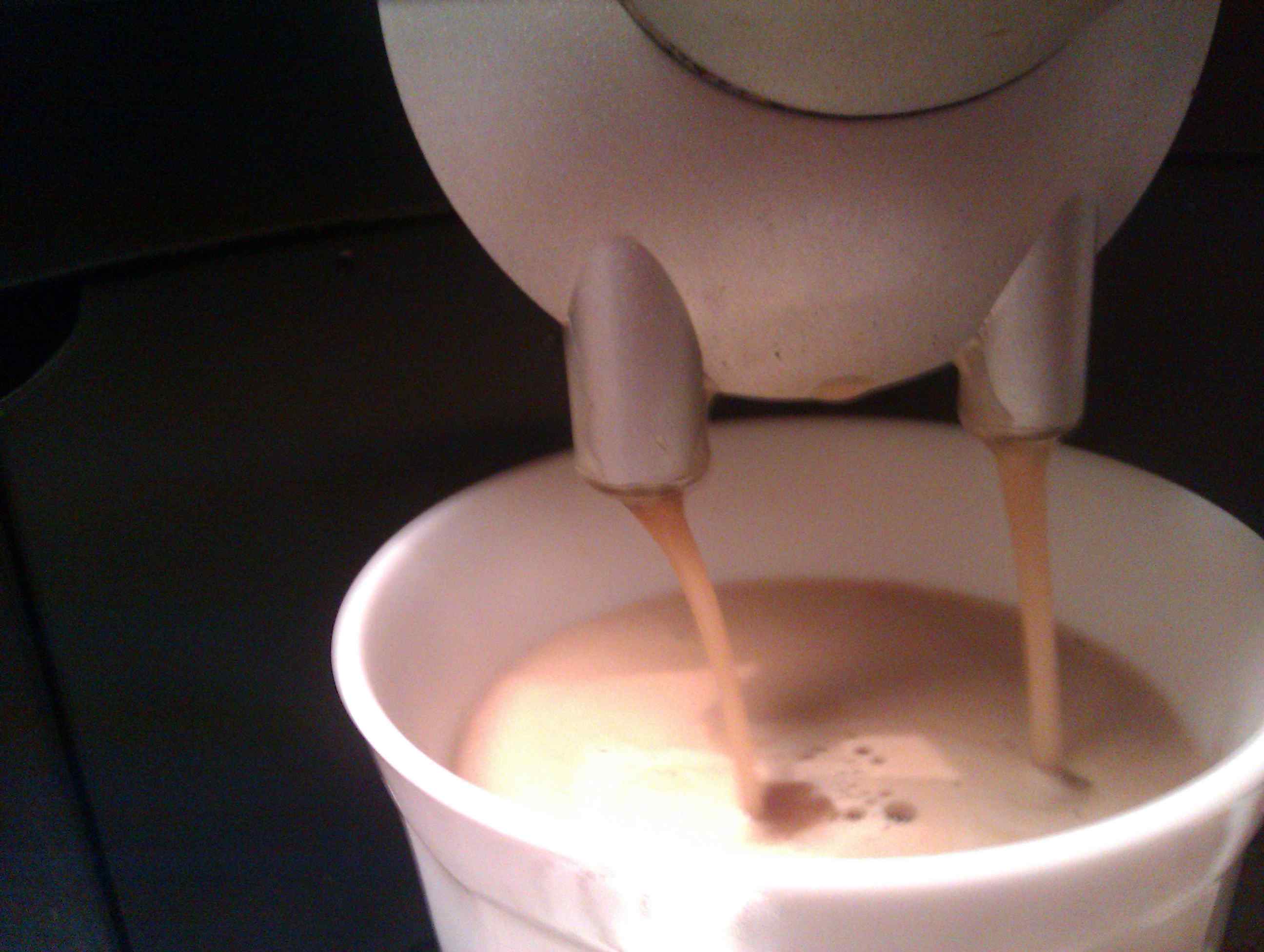

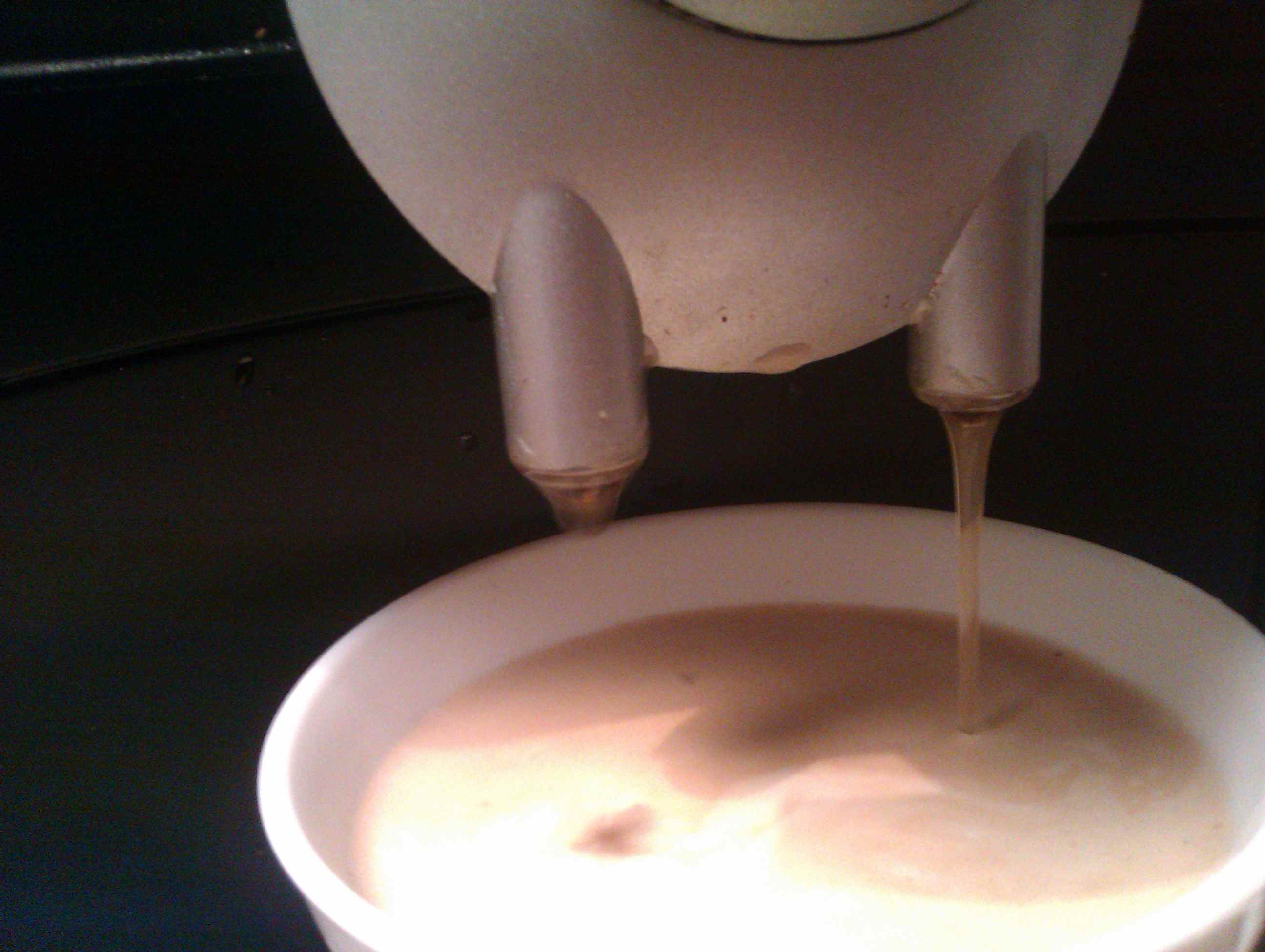

    • hallo,
      ich bin ebenfalls im besitz einer jura F-80 und denke, dass ich das gleiche problem habe. es ist etwas schwierig zu fotografieren, aber ich denke das problem ist trotzdem erkennbar. der auslauf ist unregelmässig und wenn ich die höhe verstelle, läuft der hauptteil des kaffees nicht durch die 2 ausläufe, sondern kommt hinter dem plasteschieber raus.
      ich stelle mich ein wenig ungeschickt beim fotografieren an, aber dort wo auf dem zweiten bild der tropfen hängt läuft der kaffee von hinter dem schieber in die mitte und sifft dann in die tasse, neben die tasse und aufs gehäuse. sollte ich einfach nur den höhenverstellbaren auslauf demontieren und reinigen, oder handelt es sich hier um ein schwerwiegenderes problem?
      die Anleitung für den Umbau auf die Autocappuccinatore
      Jura E-Serie führt Dich am Weitesten. Der Auslaufschieber
      lässt sich nach Lösen der Front nach oben rausschieben.
      Ein paar Handgriffe sind auch dort nicht beschrieben, aber
      mit einem Magneten und 2 Metallplättchen wirst Du sicher
      zurechtkommen.
    • es ist schon eine weile her, aber ich habe den auslauf mit der genannten anleitung demontiert und gereinigt. es war wirklich nicht lecker was ich da entdeckt habe, aber nach einer gründlichen reinigung läuft der kafffee wieder wunderbar gleichmäßig aus der maschine. danke nochmals :)
