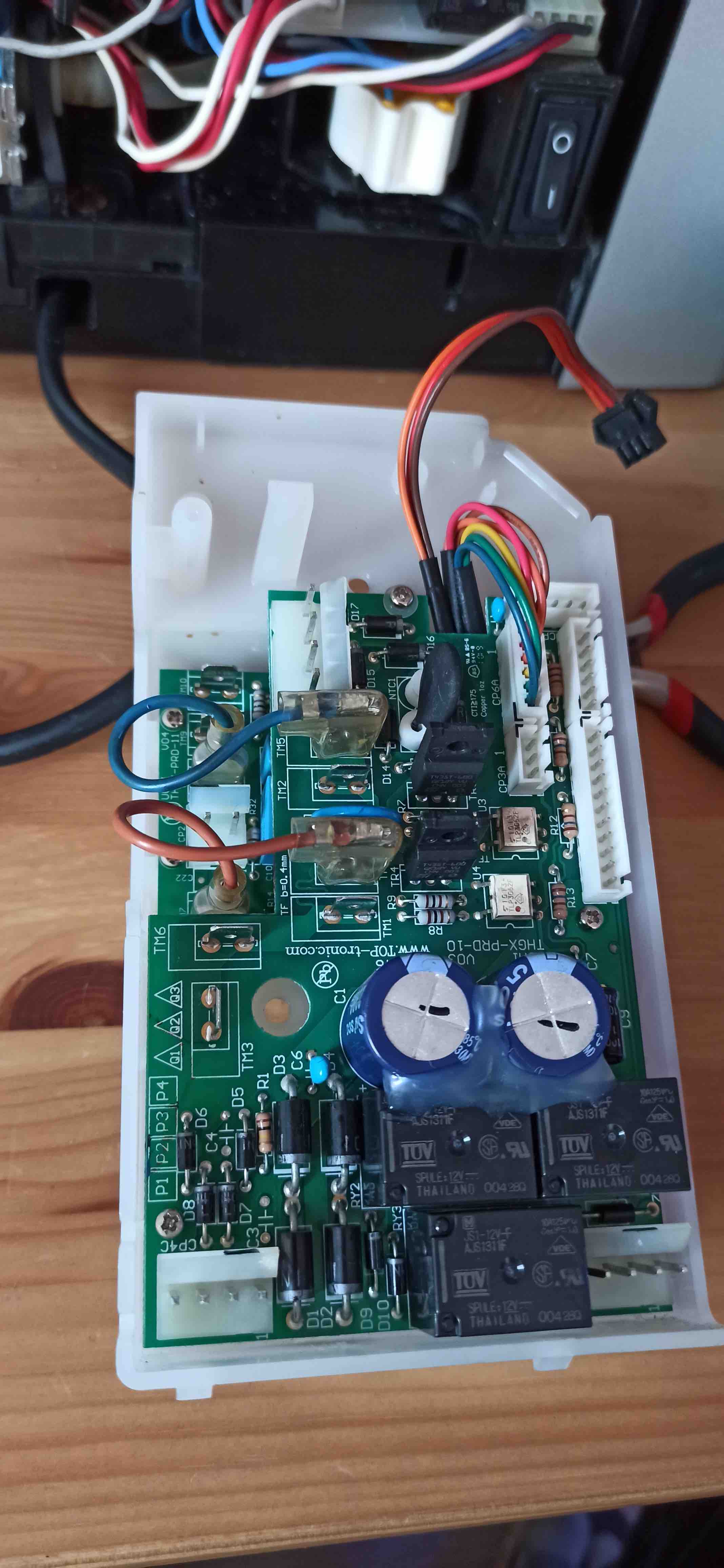

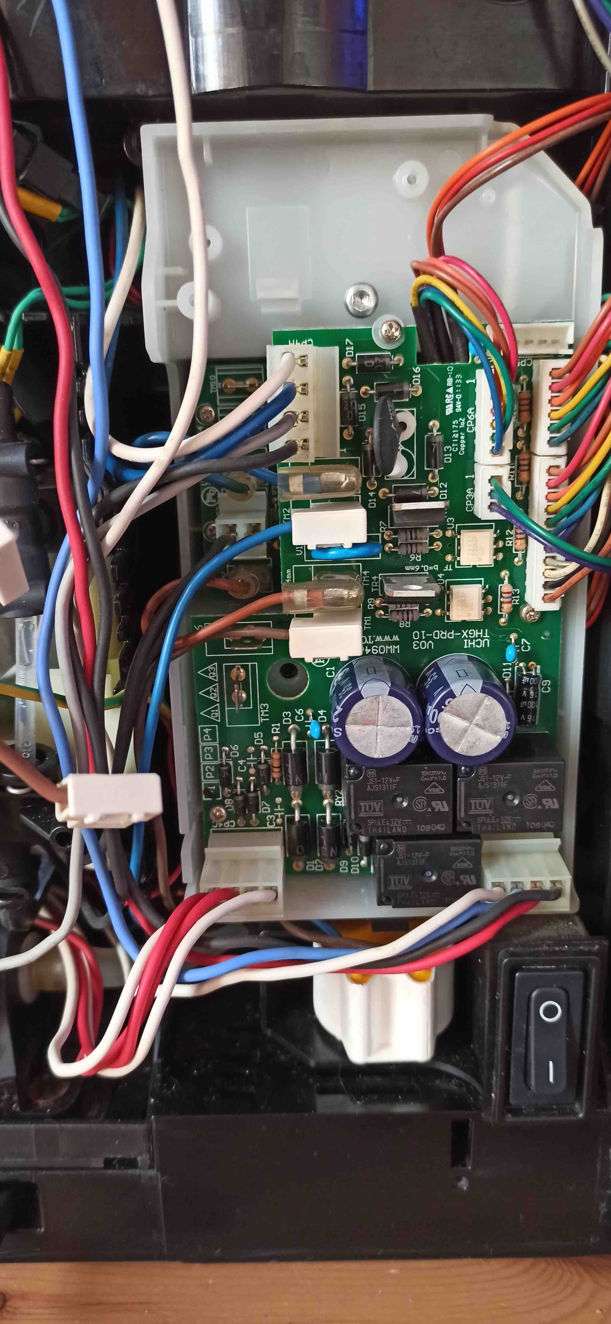

      Hallo, bräuchte einmal etwas hilfe.
      Habe an meiner Maschiene schon einiges gemacht. Pumpe, Flowmeter, Keramikventil und einiges mehr.
      Nach ca. 1 Wöchentlicher Nutzung ging die Maschiene auf Error 5, Heizt nicht auf.
      Habe darauf hin die Temp-Sensoren erneuert.
      Zum Ausbau, habe ich dummerweise die Stecker vom Leistungsprint abgezogen ( TM1;TM2;TM3;TM9;TM10;TM6 ).
      Hatte mir auch ein Foto der Belegung gemacht, aber dummerweise nicht gespeichert.
      OK, hab es aus dem Kopf heraus versucht, mit dem Ergebniss das es nach dem Einschalten ein knall gab und die Sicherung gefallen ist.
      Da ich annehme das es den Leistungsprint zerschossen hat, habe ich mal einen neuen bestellt.
      Nun meine Frage:
      Was wird wo Angeschlossen an den TM1;TM2;TM3;TM9;TM10;TM6?
      Danke im voraus.

      um dir zuhelfen brauche ich erst mal ein Foto von hinten das ich nach schauen kann welche Ausfürung du hast
      und ich nach der Maschine in meinem Fundus suchen kann
      aber einen Anschlußplan selber habe ich auch nicht es gibt auch 2 Platinen und 3 Ausführungen bei den Kabelfarben
