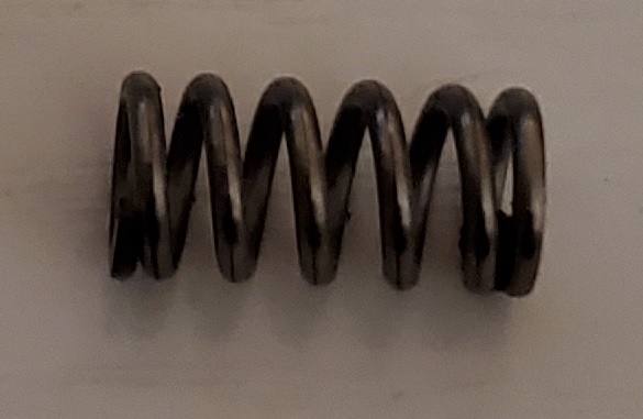

      Ausserdem, nach meine viele herumbasteln, ist mir ein Feder heruntergefallen (ca 1 cm lang) und weiss nicht wo es hingehoert,

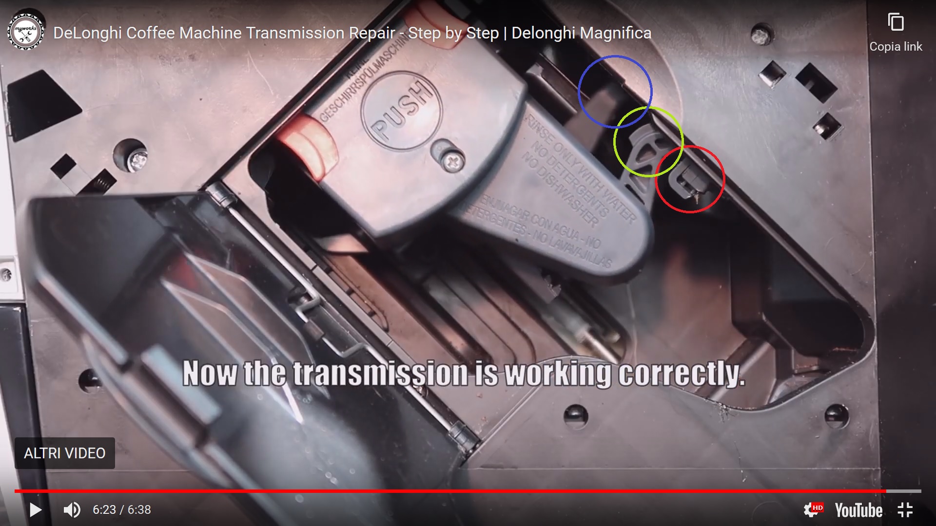

      Schau dir Mal dieses Video an, da siehst du wo die Teile sitzen.

      Bzgl. Der Feder wäre ein Foto der Feder gut.

      Mein Problem ist folgendes:
      wenn DU mein Screenshot sehen kannst, hab 3 Kreise gemacht. Den Teil im rotem kreis ist meine Meinung nach, zuweit nach innen,
      deswegen das im roten kreis wird aufgefangen und es wird nach oben verschoben, das Teil im blauen Kreis wird ebenso aufgefangen
      und blockiert das ganze und muss deshalb die Machine stoppen so schnell es nur geht.
      und der Feder sieht so aus
      ca 1 cm lang
