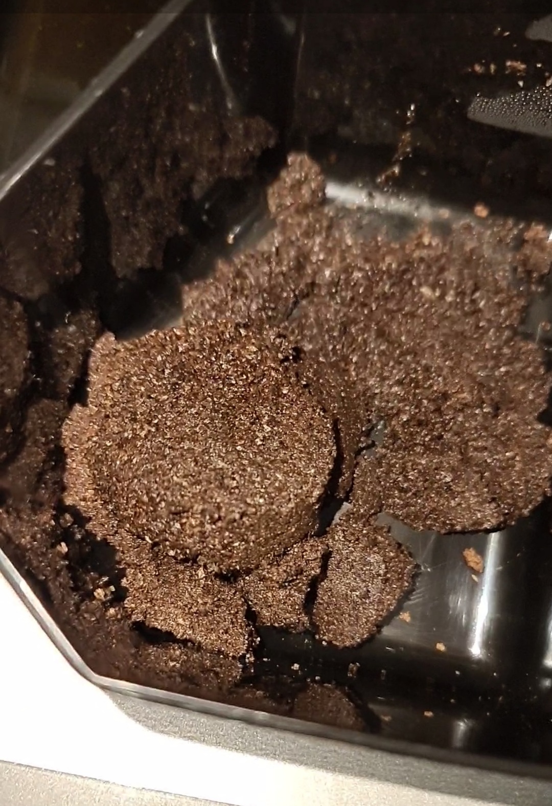

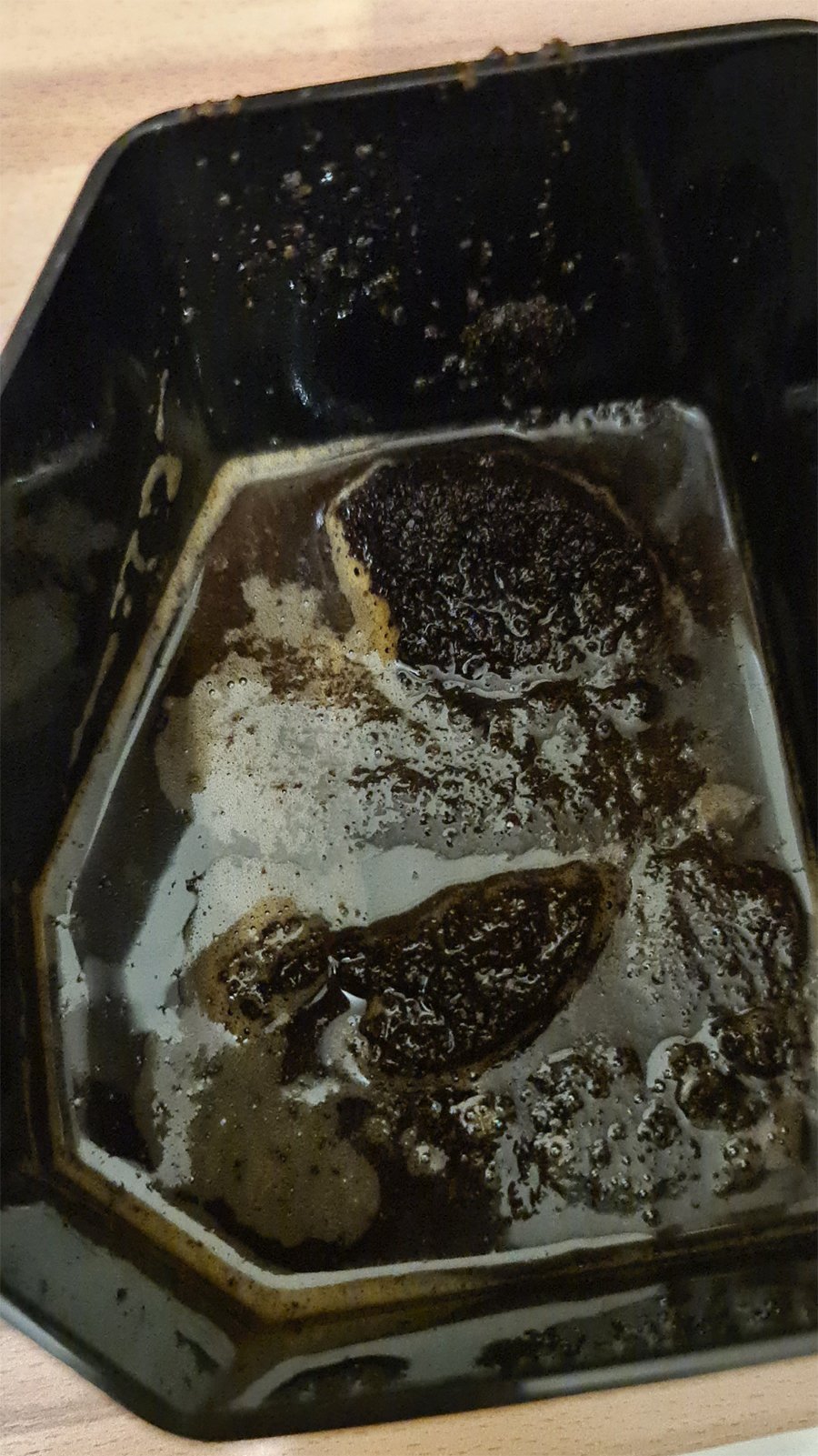

      Nun habe ich ein neues Auslaufventil bestellt. Allerdings habe ich noch eine weitere "Baustelle" nach der Kaffeeausgabe fällt der Kaffeeprütt ordnungsgemäß in den Tresterbehälter aber mittlerweile sammelt sich (wie auf dem Bild zu sehen) einiges an Wasser zusätzlich im Tresterbehälter an.
      Die kleine Gummidichtung beim Wechsel des Drainageventil habe ich nicht vergessen.
      Jemand eine Idee oder Ahnung woran es liegen kann das sich Wasser im Tresterbehälter sammelt obwohl ich erst einmal vermutlich alles "richtig" gemacht und nichts vergessen habe.

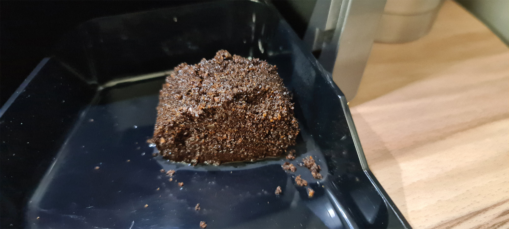

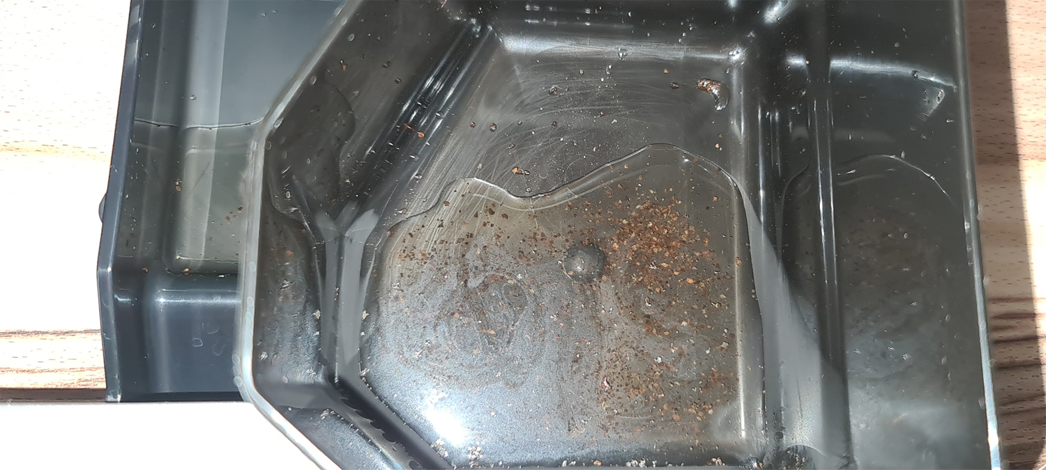

      Zusätzlich habe ich noch ein Bild von dem "Prütt" nach dem Cappucino Bezug und von dem Spülvorgang (wenn sich die Maschine ausschaltet) gemacht.
      Scheinbar gelangt bei dem Spülvorgang vor dem Ausschalten das Wasser in den Tresterbehälter.

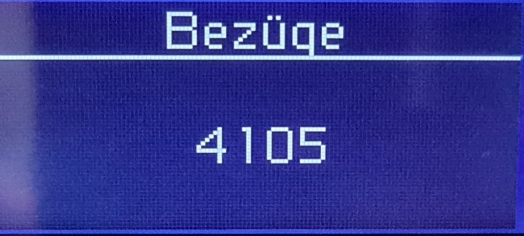

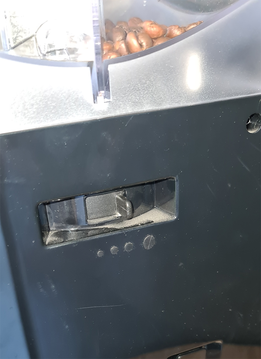

    • Ok Mahlgrad ist ja ein Thema, aber das Mahlwerk hat doch nichts mit dem Wasser im Tresterbehälter (was augenscheinlich bei der Spülung vor dem Abschalten dort hinein läuft) zu tun, oder?
      Bild 1: Mahlgradeinstellung
      Bild 2: Anzahl Bezüge
      Das Mahlwerk steht wie auf dem Bild zu sehen "ganz rechts" und wurde bislang nie von mir geändert. Ich habe es jetzt mal auf die mittlere Position geändert.
      Weiterhin Danke für jede Unterstützung.
        434,5 kB, 900×1.235, 216 mal angesehen
        139,67 kB, 1.070×482, 200 mal angesehen
    • Naja, prinzipiell enthält der gröbere Tresterpuck mehr Wasser.
      Allerdings hab ich auf den Videos jetzt auch nicht gesehen, wo denn diese große Wassermenge, welche man auf den Fotos sieht, herkommt.
      Ich hatte neulich mal eine Maschine, da lief das Wasser nach dem Spülen nur noch ganz langsam wieder ab und wurde beim Hochfahren der Kolbens auch in den Tresterbehälter gedrückt.
      Bei der Brüheinheit waren fast alle Löcher im unteren Brühstempel verstopft. Nach Zerlegen und reinigen war dann wieder gut.
    • Das "viele" Wasser scheint beim Spülen vor dem automatischen Abschalten im Tresterbehälter zu gelangen.
      So sieht es zumindest aus.
      Ich habe jetzt mal, wie bereits geschrieben, den Mahlwerkgrad auf die mittlere Position gestellt. Mal schauen ob sich
      etwas ändert.
      Die Brüheinheit reinige ich spätestens alle 2 Wochen einmal gründlich mit Wasser. Aber wie gesagt "eigentlich"
      kann es daran nicht liegen, da das Wasser ja augenscheinlich nicht nach einem Kaffeebezug im Tresterbehälter landet.
      Weiterhin vielen Dank für Eure Unterstützung.
      WuSch2002

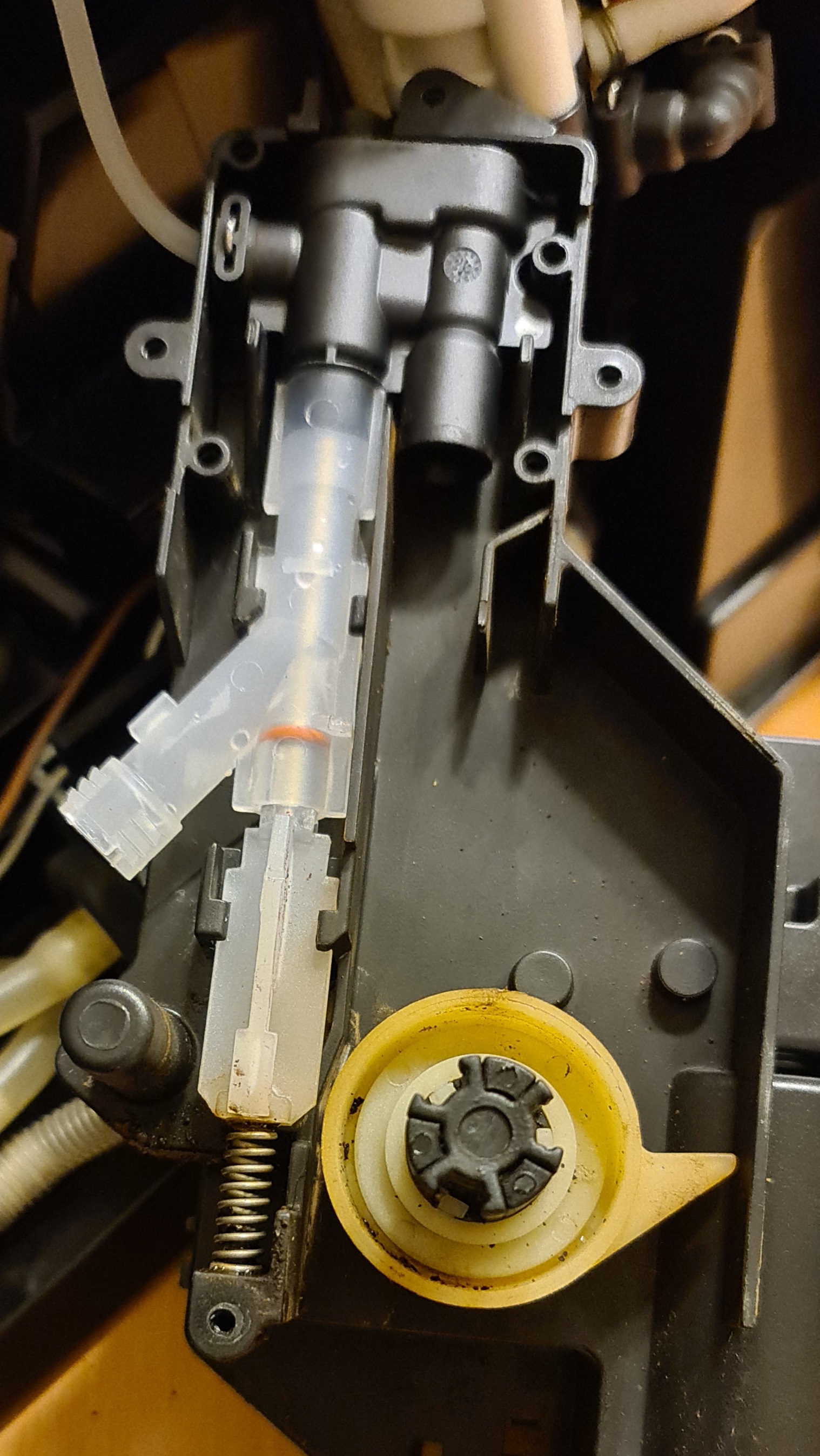

    • Bau mal den Antrieb raus und mach Fotos.
      Dein Drainageventil macht zwar zu, aber nicht auf. Daher suppt das ganze Wasser am Ende des Spülvorgangs in den Tresterbehälter und nicht in die Tropfschale.
      Bilder von der korrekten Montage findest hier im Shop beim Antrieb.
      Wir kommen der Sache langsam auf die Spur...
    • Antrieb ausbauen bedeutet das ich nach dem Video "Drainageventil wechseln" vorgehe, oder?
      Ich vermute mal du meinst diese Abbildung auf der darauf hingewiesen wird das der "kurze" Steg oben sein muss, oder?
      Weiterhin vielen Dank für Eure grandiose Unterstützung bei der Fehleranalyse.
      WuSch2002
        99,35 kB, 800×800, 224 mal angesehen

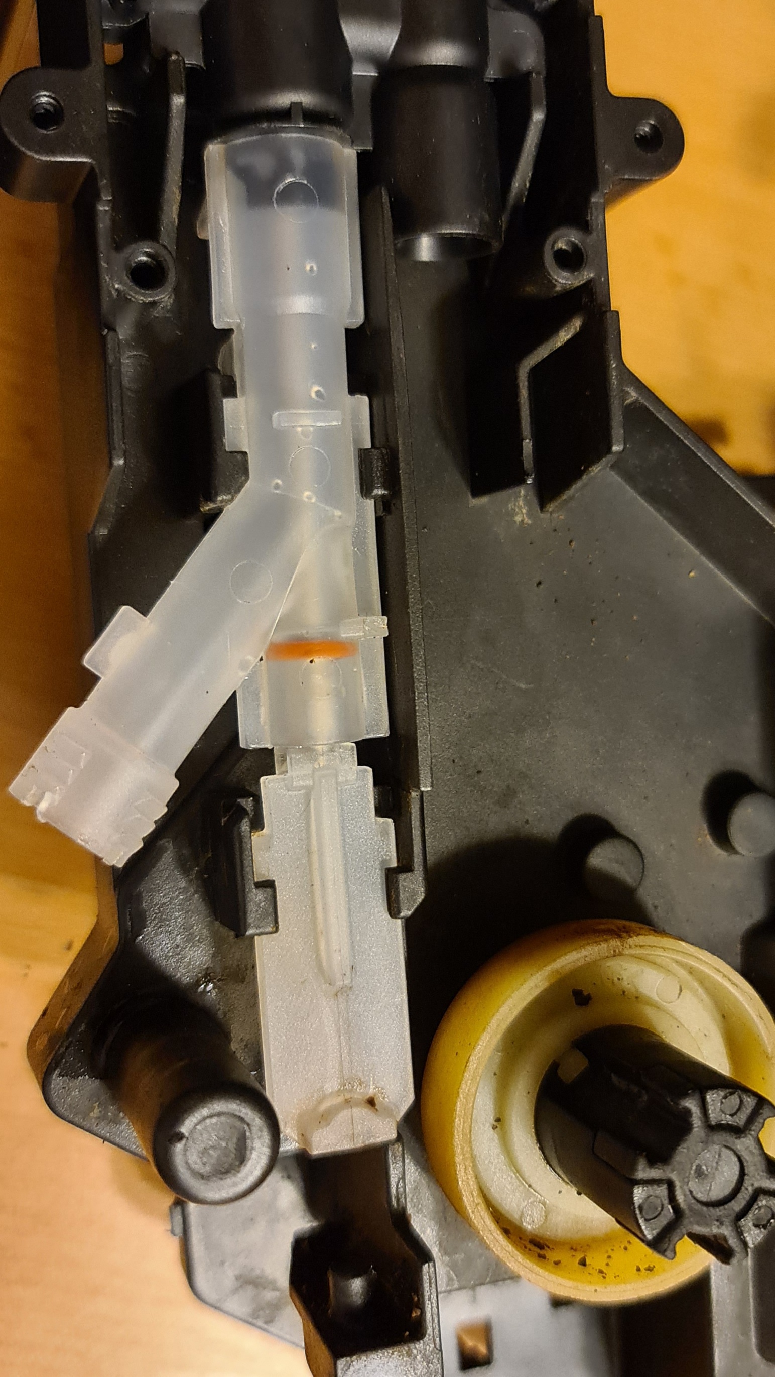

    • So bei Wechsel des Auslaufventils (wegen dem "spuckenden" Milchschaum) habe ich mir auch das Drainageventil noch einmal angeschaut.
      Es scheint so als wenn Ihr Recht hattet.
      Bild 20210302_194714: Vorher
      Bild 20210302_195250: Geändert
      Ob es jetzt daran lag werde ich dann morgen früh sehen.

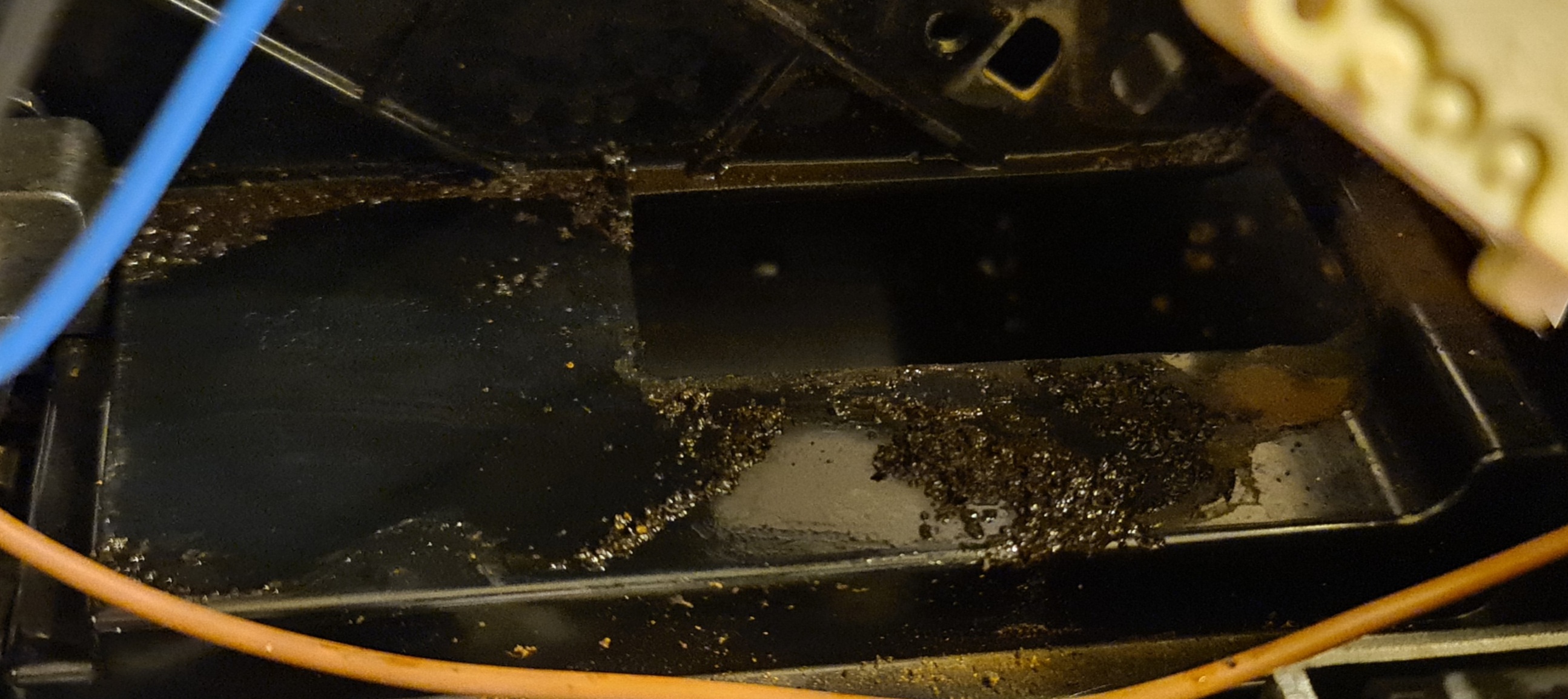

      Beim Ändern der Stellung des Drainageventils ist mir dann beim Ausbauen das hier noch aufgefallen.
      Bild 20210302_194158: Verschmutzung wo sich das DV befindet.

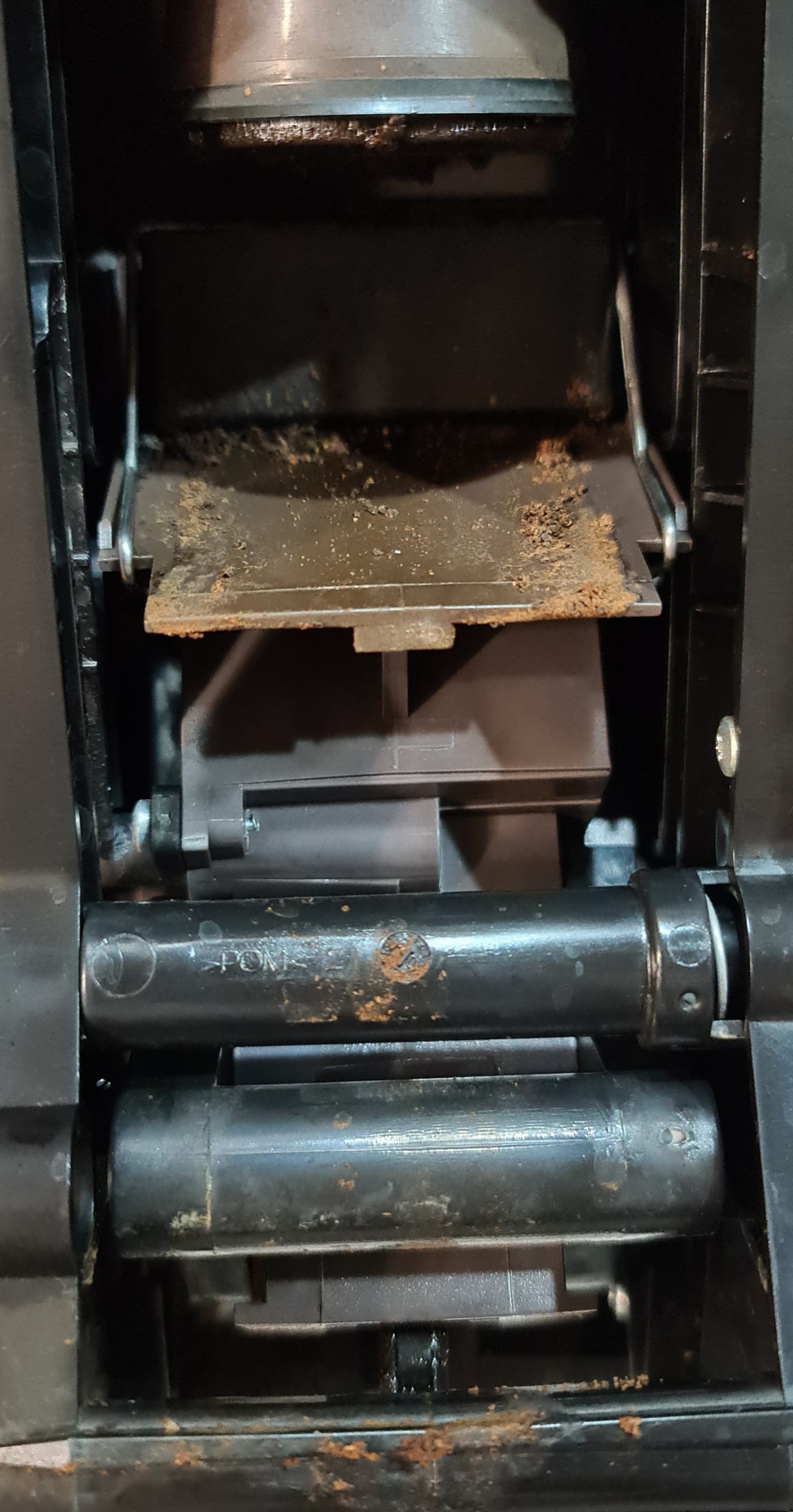

      Desweiteren ist mir das an der Brüheinheit aufgefallen (die Brüheinheit ist allerdings neu ~6 Monate alt)
      Bild: 20210302_203941.
      Vielleicht ist das ja auch "noch" ein Problem. Sollte hier die Mahlstufe ggfs. nach ganz links stellen (auf ganz fein)?
