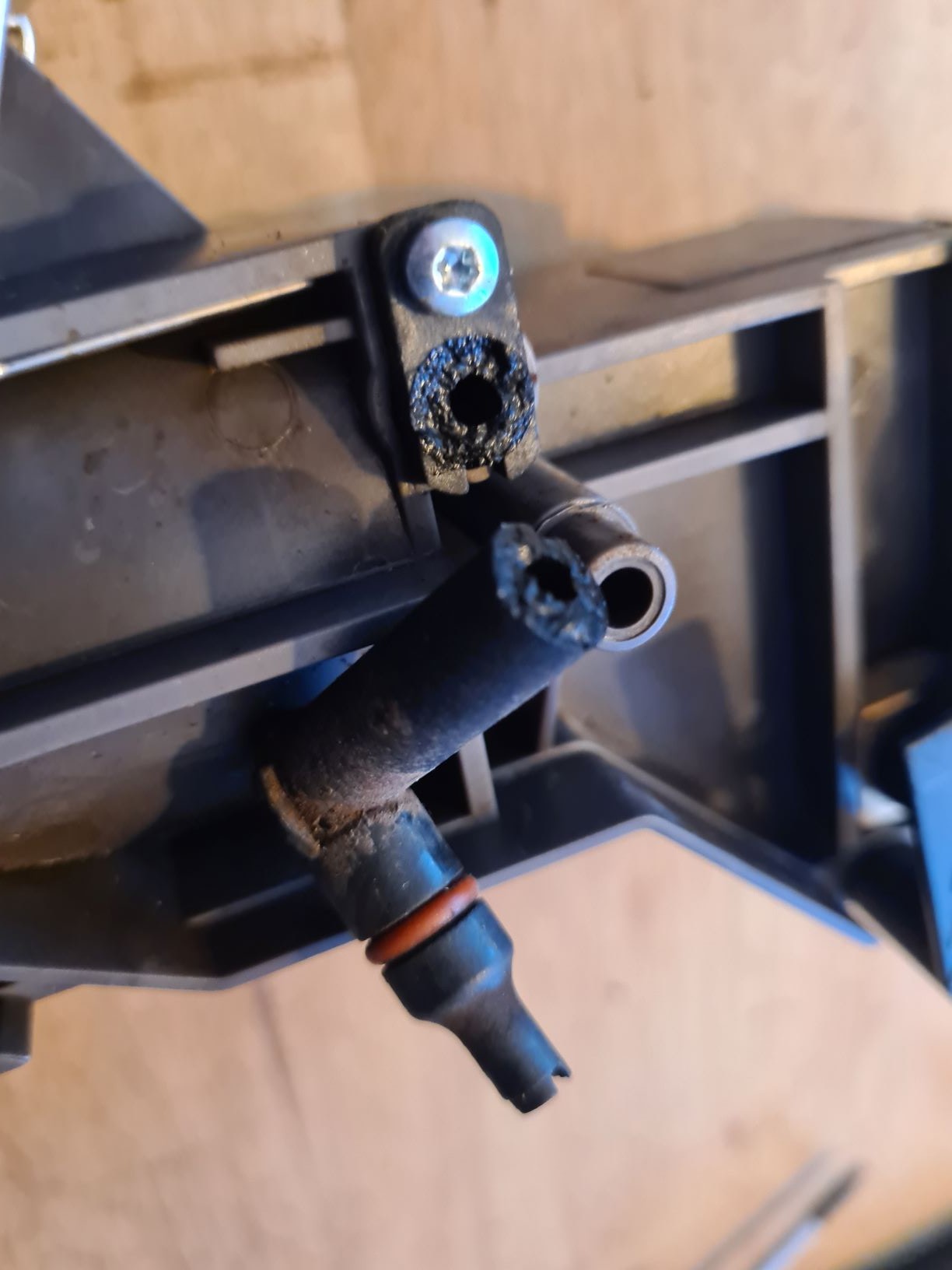

      Hallo, ich bin Neu hier und jetzt schon begeistert, Angefangen hat alles damit das die Maschine normal angefangen hat aber alles in die Schule entleert hat, ich hab Angefangen die Maschine auseinander zu bauen (alles Neuland für mich) und habe das Drainagen Ventil getauscht, aber es läuft immer noch in die Schale, weiter gelesen Infos geholt und mittlerweile die Maschine komplett auseinander gebaut (hoffentlich bekomme ich die wieder zusammen :) jetzt gesehen das wo das Drainagen Ventil drin sitzt 2 Nasen gebrochen sind, und die Brüheinheit auseinander genommen und gesehen das der Anschlusswinkel gebrochen ist, wie gehe ich jetzt vor und was muss ich alles ersetzen. Vielen Dank vorab schon mal.

    • Der Antrieb könnte noch gehen. Musst halt mal schauen, ob das neue Drainageventil sauber geführt wird und fest ist. Ansonsten muss der komplette Antrieb neu.
      Der Winkel muss in jedem Fall neu mit neuen Dichtungen.
      JocJas schrieb:
      Sicher, dass das was wird?
    • Das sieht NICHT GUT aus. M.E. muss der Antrieb getauscht werden.
      Da ist zu viel abgebrochen um dauerhaft einen betriebssicheren
      Ablauf zu gewährleisten.
