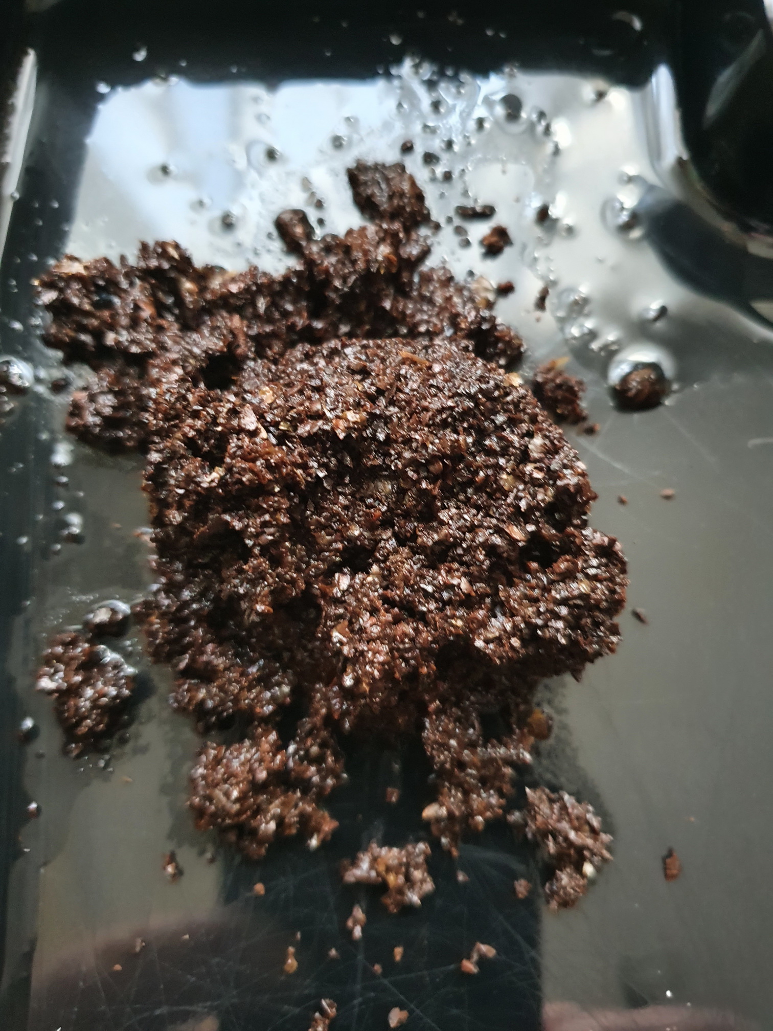

    • Hallo Danceman,
      Danke für Deine Antwort.
      Ich habe die BG überprüft und konnte kein Wasserverlust feststellen. Eine Undichtigkeit habe ich nicht gefunden.
      Bei den Tresterpuks, finde ich es immer noch ziemlich nass und auch grob gemahlen, wobei ich das Mahlwerk schon feiner eingestellt habe, als man es soll. Feste Tresterpuks habe ich selten im Behälter.
      Das Bild zeigt den Tresterpuk bei offenem Bezug, also ohne Tresterbehälter.
        877,69 kB, 1.512×2.016, 141 mal angesehen
    • Hallo Harry owl.
      Danke für dein Komentar.
      Ich habe es mir auch gedacht, aber nicht so richtig abschätzen können ob es gut oder schlecht ist. Was mich stutzig macht, ist dass ich beim Mahlwerk schon deutich unter der empfohlenen Grundeinstellung bin.
      Aber wenn das Schotter ist, bringt es nichts, dann muss ich noch weiter runter gehen, dass mein Kaffeemehl feiner wird.
      Vielleicht bin ich auch selber schuld, da ich nur den unteren Mahlstein (war verschlissen) getauscht habe.
      Wenn ich die nächsten Tage etwas Zeit habe, werde ich die das Mahlwerk nochmals feiner stellen .
      Danke.
