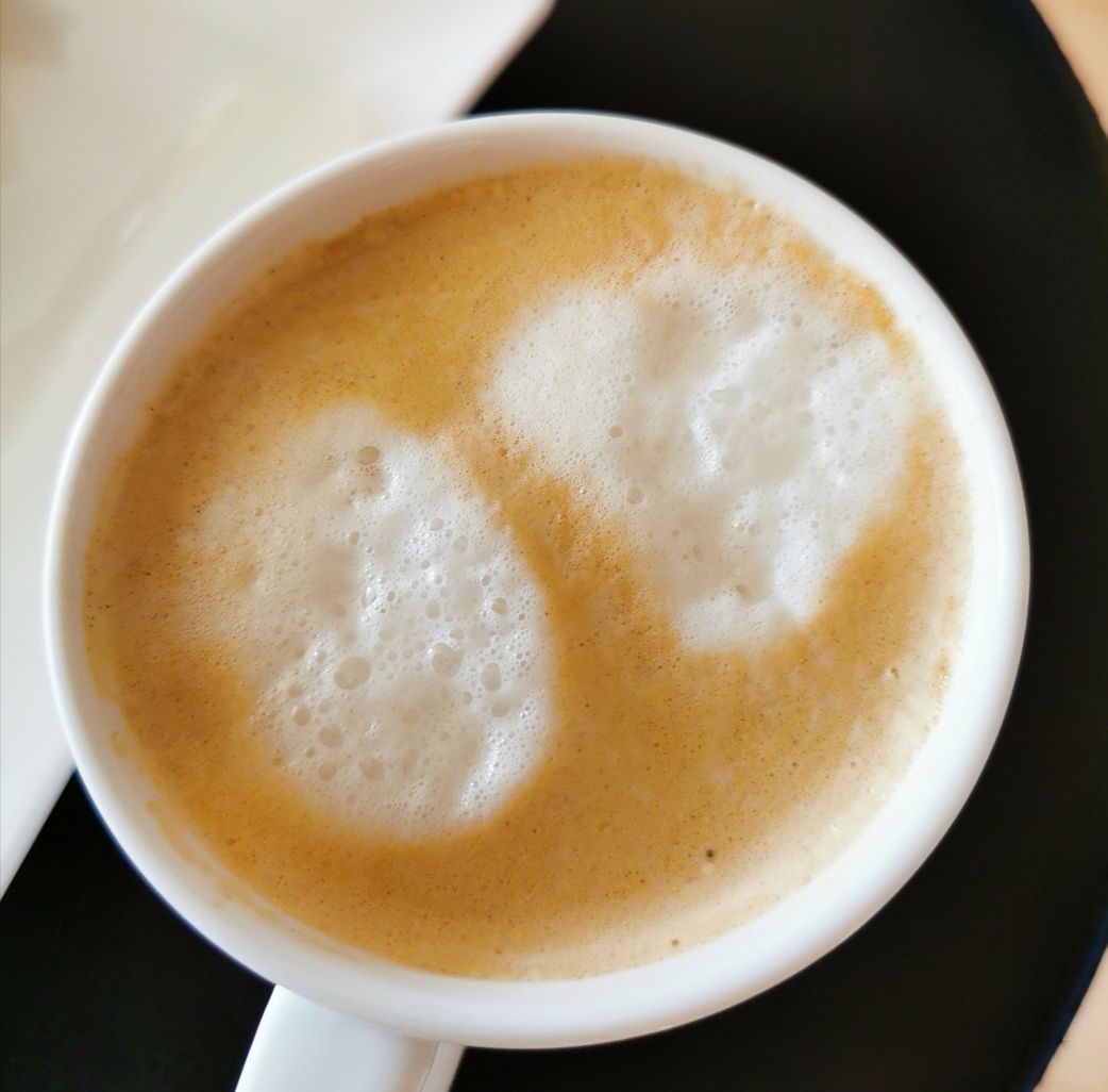

im Serienzustand wills keinen Milchschaum geben...nur Gesprotzel.
siehe YouTube-Video: youtu.be/1c4B4oPwXvY
mach ich die Umhausung der Hohenverstellung am Auslauf ab und steck ich den Milchverteiler/Autocappuccinatore direkt auf die beiden Stutzen ..alles paletti
siehe YouTube-Video: youtu.be/TdpTew_u_I0
Thema ist reproduzierbar....

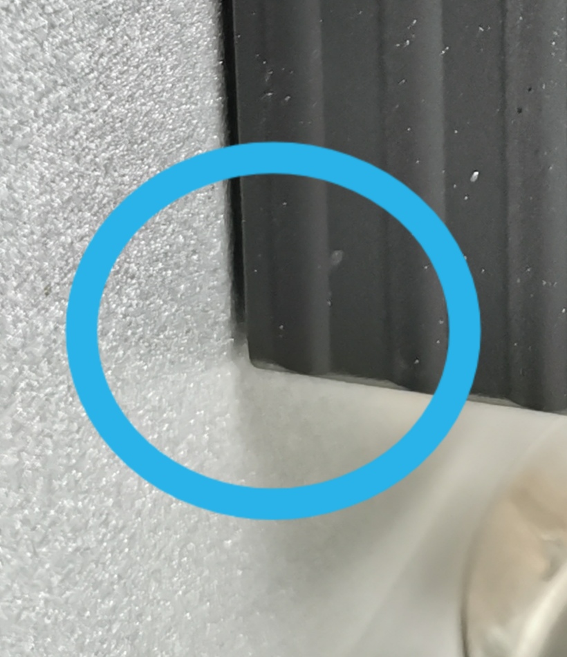

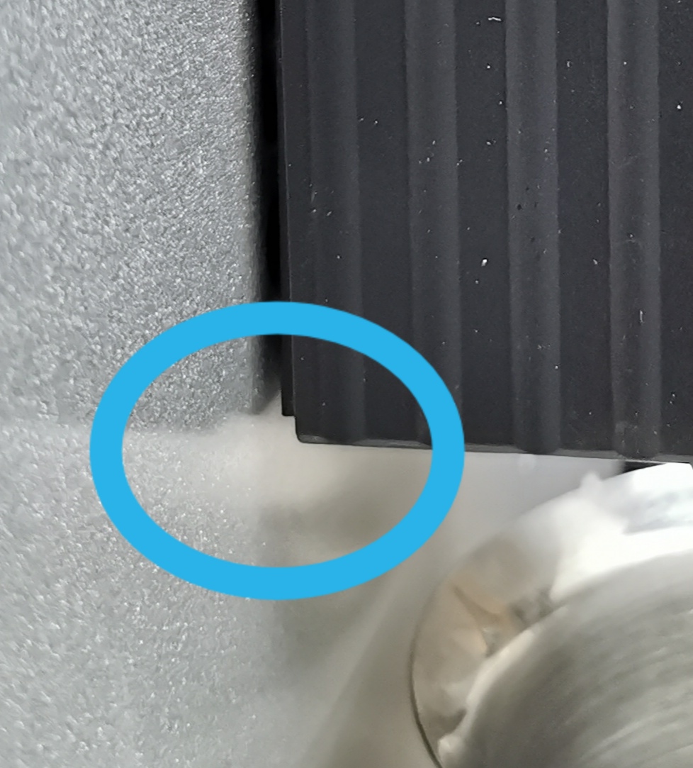

- Wo kann da entweder Dampfdruck abgebaut oder Nebenluft angesaugt werden???
- Kann doch nur im Bereich Gummiformteil und den beiden Stutzen sein...ich seh da aber nix, kein Riss o.ä.
- Unterschied mit Gehäuse ist doch nur, dass da ggf. die Stutzen nicht (wenige 0.x mm) so tief im Gummiteil stecken.
