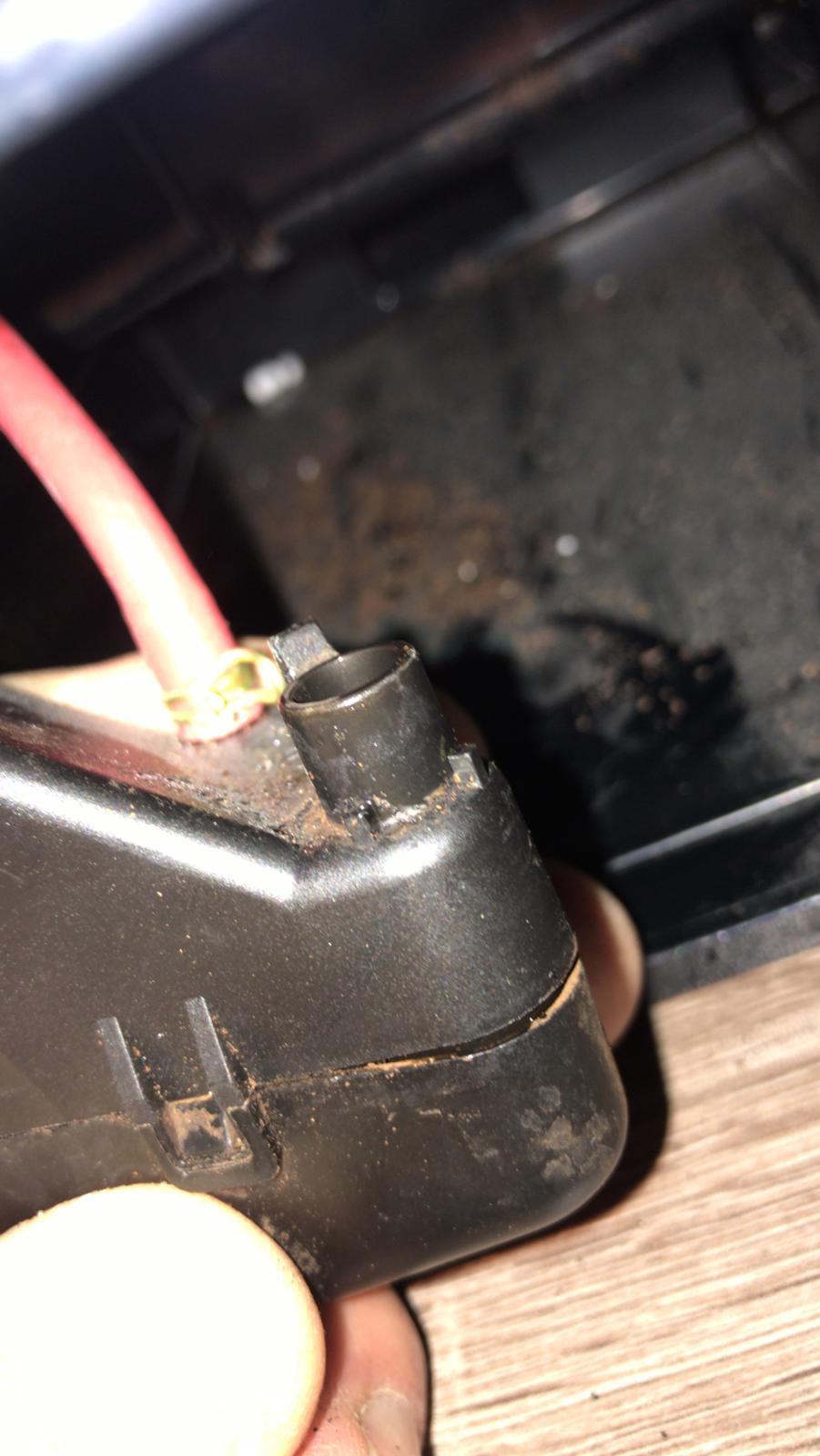

Hersteller: Melitta | Typ-/Modell: CI Touch F630-102 | ca. Baujahr: 2019
leider kam von einem Tag auf den anderen Null Kaffee mehr aus der Maschine.
Stattdessen läuft alles Wasser (auch wenn die Maschine spült) immer durchs Drainageventil direkt in die Auffangschale.
Dabei bleibt das Kaffeemehl in der BG trocken und der Tresterbehälter bekommt dann ebenfalls trockenes Mehl.
Nach Lektüre etlicher Foreneinträge habe ich mir dann bei Komtra das neue Drainageventil gekauft und eingebaut (ja auch die O-Ringe am Druckschlauch).
Leider hat sich nix geändert, daran lag es also wohl nicht...
Was kann ich noch tun?
Danke für einen Tipp und viele Grüße
