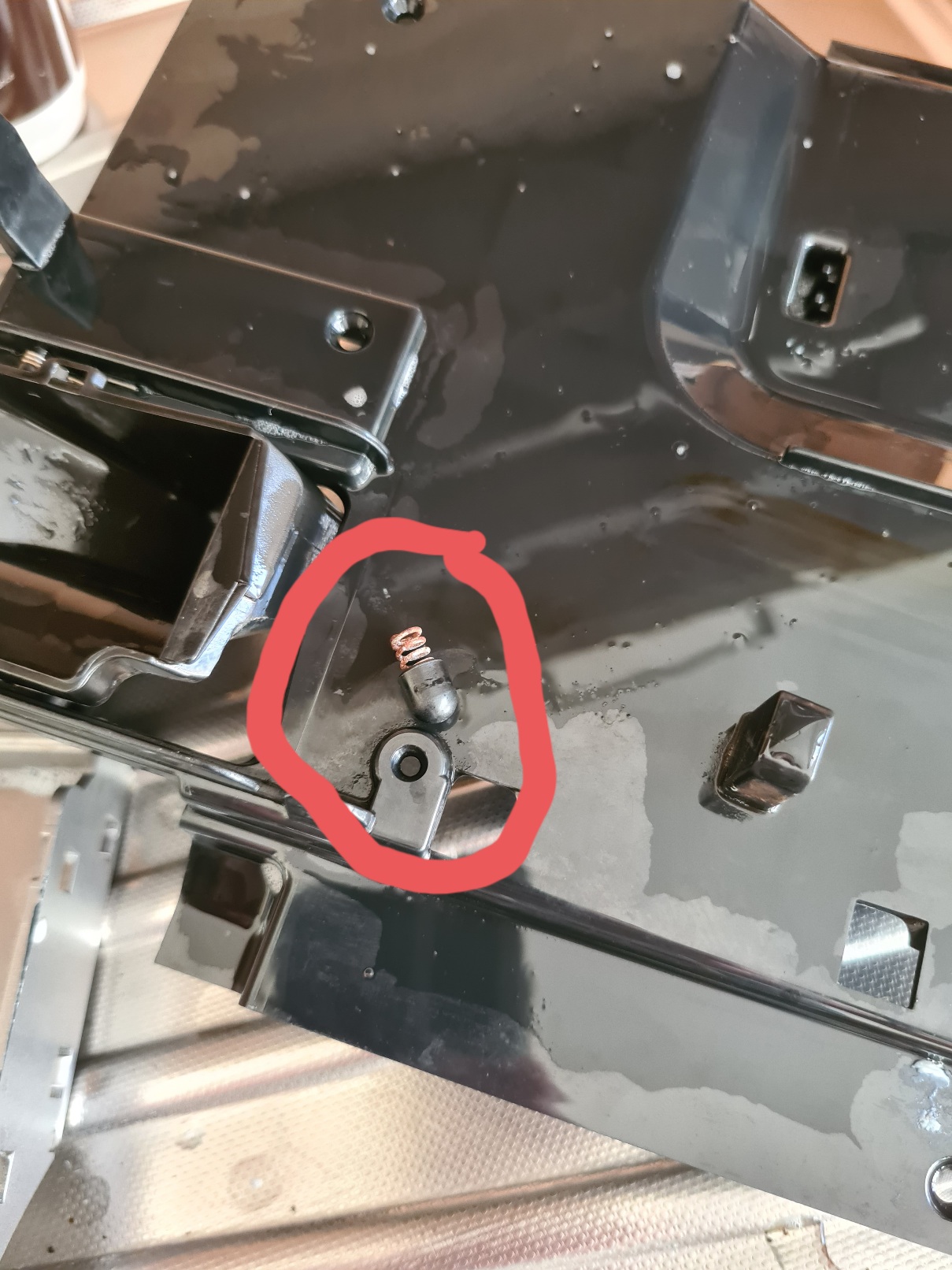

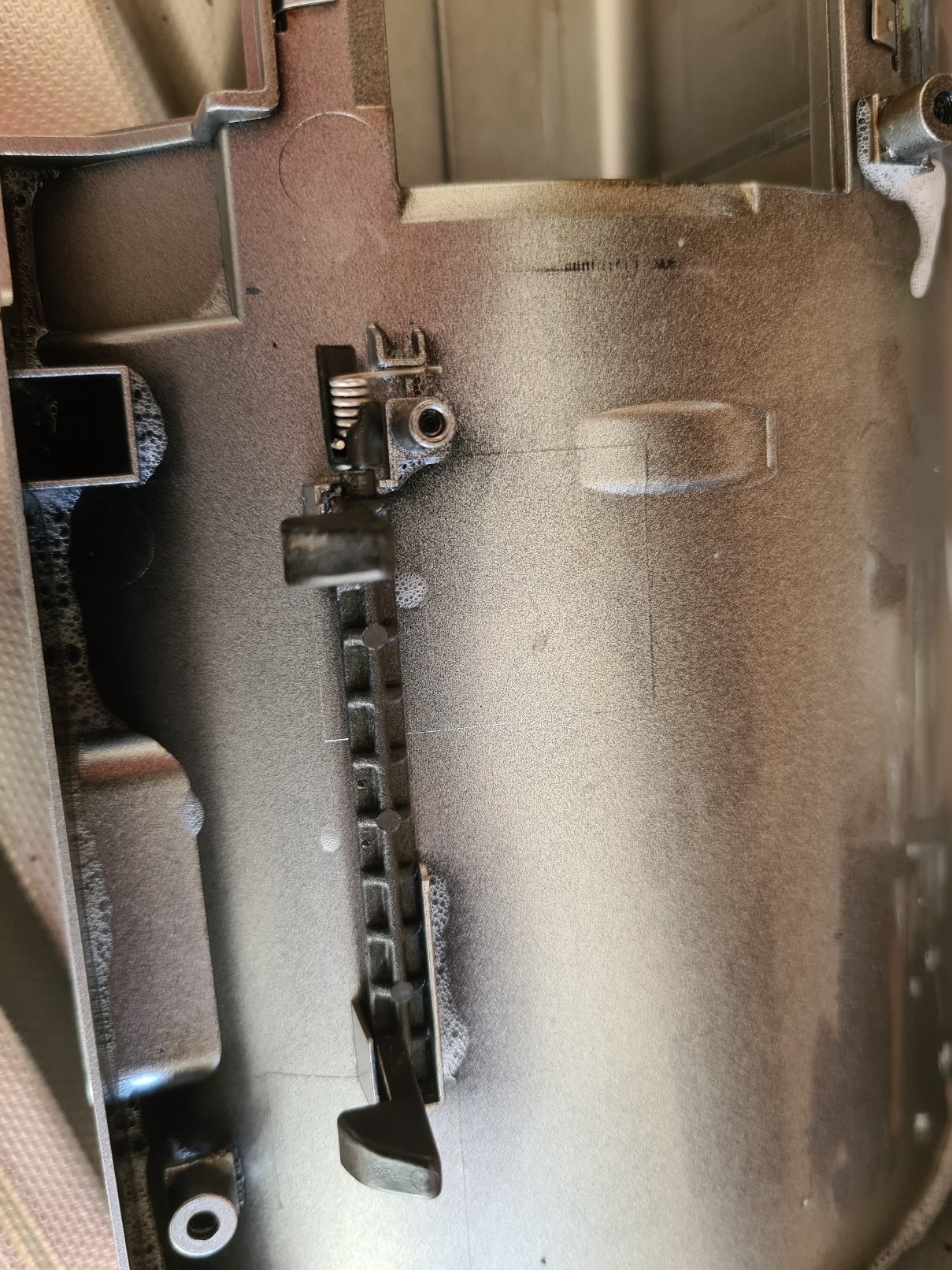

      Guten Tag,
      Ich habe eben die Tür zerlegt und sauber gemacht. Leider kam mir eine feder entgegen wo ich nicht so genau weiß wo die war ?(
      Es geht um die feder mit dem Plastik stopfen
      Habt ihr vielleicht eine Idee?
      LG

    • Wo das bei deiner Maschine genau hinkommt weiß ich nicht. Das variiert bei Delonghi schonmal.
      Auf jeden Fall hat es die Funktion den höhenverstellbaren Kaffeeauslauf zu bremsen. Irgendwo muss also in dem Gehäuseteil, in den der Kaffeeauslauf steckt, ein Loch sein wo die Feder reinkommt und die Kappe auf diese Feder.
      Super damit kann ich was anfangen! Vielen Dank :thumbup:
