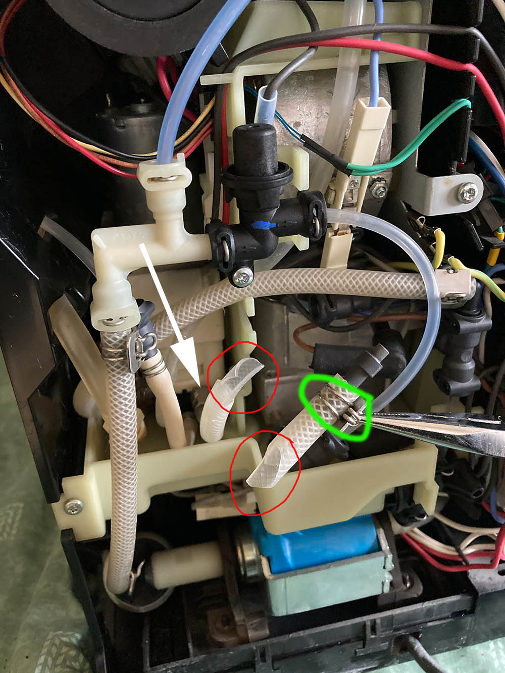

      Dies ist der Fehler: Anstatt Kaffee in die Tasse, lief Wasser unten aus der Maschine. Nach dem Öffnen sah ich sofort einen geplatzten Schlauch (siehe bitte Foto rote Kreise).
      1. Frage: Ist dies angesichts des Alters der Maschine ein Fehler, der auf eine erwartbare Materialermüdung des Schlauches hindeutet oder steckt hinter dem geplatzten Schlauch womöglich ein größerer Fehler; das würde mich von vorherein von Reparaturversuchen abhalten.
      2. Frage: Welcher Schlauch wäre der richtige Ersatz
      wie verwendet man die Schlauchklemmen (auch auf dem Foto zu erkennen grüner Kreis). Dies sind vermutlich Einwegklemmen. Wo bekomme ich diese, habe sie nicht im Shop gefunden; gibt es ggf. Alternativen. Wegen des Drucks sind "normale" Schellen wohl nicht verwendbar.

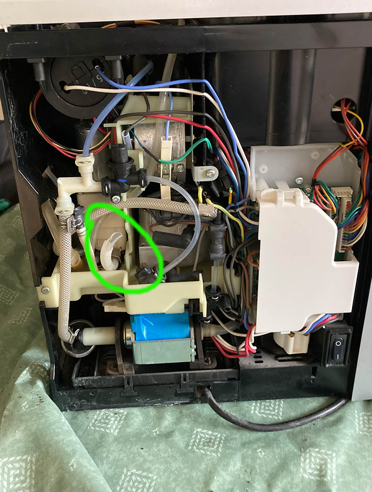

      Eine Hälfte des defekten Schlauches konnte ich bereits entfernen; leicht zugänglich und "einfach montiert" (ich halte es zur Illustration im zweiten Foto mit einer Zange ins Bild). Wie bekomme ich die andere Hälfte demontiert und wieder montiert (siehe bitte Foto: weißer Pfeil)?

      Anbei zwei Fotos; eines zur Übersciht, eines mit Details.

      der Schlauch hier aus dem Shop läst sich am besten verarbeiten
      die Klemmen lassen sich wieder verwenden
      das geht nur wenn die ganze Einheit ausgebaut ist
      dann noch alle Dichtungen an den Heizungen neu machen und wenn nötig die Brühgruppe rev.
      das lohnt bei der Maschine immer

      Noch zu der Frage von Morelloe die noch nicht richtig beantwortet ist:
      Das ist ein durchaus üblicher Fehler, da die Schläuche im Laufe der Zeit
      ermüden - evtl. würde es Sinn machen alle Silikon-Gewebe-Schläuche zu
      tauschen.

      Entschuldigt bitte. Ich hatte bei der Suche nach dem Schlauch sehr viele Fenster auf und habe dann diesen Link kopiert. Ich wollte nur wissen, ob der verlinkte Schlauch die passenden "Eigenschaften" hat; das bedeutet ja nicht, das ich ihn dort gekauft hätte.
      Ist dies der entsprechende Schlauch? (Silikon Gewebeschlauch (AD8.2xID4.2xWD2.0mm)
