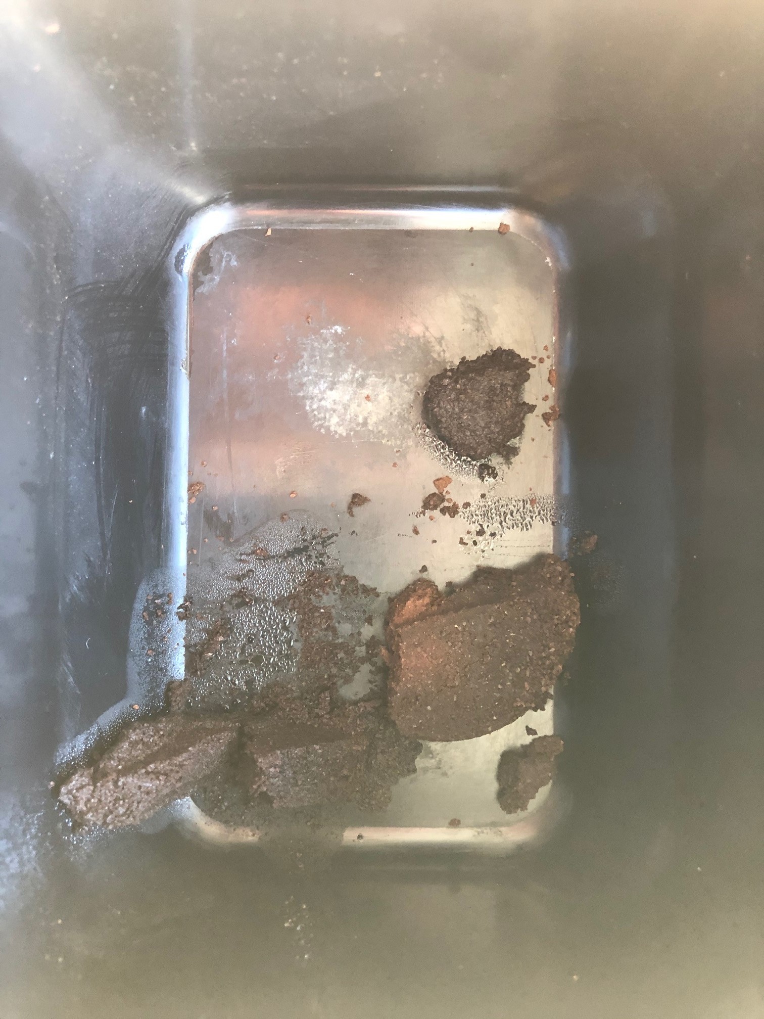

    • Danke für die schnelle Rückantwort, dann werde ich einmal die Kolbenringe wechseln. Ist es erkennbar, wenn die Mahlsteine verschlissen sind?
      Anbei Auswurf von Kaffeebezug mit großer Tasse, Mahlgrad in Mittelstellung.

    • Erkennbar ist es nicht, ob die Mahlsteine verschlissen sind, aber fühlen kann man es.
      Die Körnung im Bild sieht aber auch etwas zu fein aus, täuscht vielleicht aber auch.
      Fakt ist, dass es zu wenig Mahlmenge ist und der Trester zu feucht ist.
      Bei einem Doppelbezug sollte die Brühkammer schon zu 3/4, idealerweise zu 4/5 gefüllt
      (Blick durch den Pulverschacht),
      die Körnung in Mittelstellung ähnlich wie Haushaltszucker sein.
      Und nicht nur die Kolbenringe wechseln, gleich die ganze Brühgruppe und das Drainageventil revidieren.
      VG Jönne
    • Vermutlich wurde das Mahlwerk über einen langen Zeitraum noch nie gereinigt, deshalb gelangt zuwenig Kaffeemehl in die Brühgruppe. Das ist ein schleichender Prozess, der sich ganz allmählich quasi unbemerkt entwickelt. Im Klartext: Durch das Öl in den Bohnen entstehen sehr klebrige Ablagerungen im Mahlwerk, dadurch wird die Mahlmenge und auch die Förderung des Mahlguts immer mehr reduziert und das Aroma nimmt natürlich ebenso spürbar ab. Sollte die Maschine schon etliche Jahre bzw. mehr als ca. 8000 Tassen produziert haben, empfehle ich die Reinigung des Mahlwerks und noch besser den Austausch des Mahlrings. Hat sich bei mir bestens bewährt.
      leider sind die Bezüge bei der C5 nicht zusehen
      und mit 8000 ist schon sehr früh um einen neuen Ring einzubauen und reinigen sollte immer mit gemacht werden und auch der Auslauf bei jeder rev . der Brühgruppe
      solage der Kaffee schmeckt und der Trester noch gut aussieht ist sollte doch alles ok sein
      nur hier sieht er erst mal zufein aus 2 oder 3 Rasten grober und dann mal ein Doppelbezug wie sieht es denn dann aus

      Dann kannst du doch grob ausrechnen, wieviele Bezüge (Tassen pro Tag x 365 x Jahre) gelaufen sind. Ich halte nicht viel von xxl Pauschalaktionen, wenn es durch gezielte Diagnose und entsprechender Wartungsarbeiten auch einfacher geht. Hast du mal geschaut, was der von dir genannte Wartungsbetrieb damals genau gemacht hat? Vielleicht würde nur die Brühgruppe revidiert oder ausgetauscht, somit tippe ich auf das von mir erwähnte Mahlwerksproblem! Die erheblichen Rückstände im Mahlwerk und evtl. im Mahlwerksausgang führen dazu, dass die Bohnen sich ständig stauen und zusätzlich zerrieben werden!
