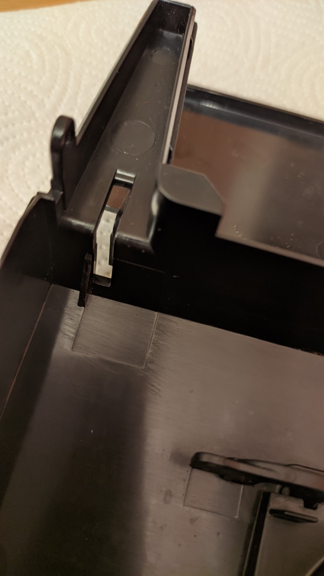

Nachdem ich hier schon so viel Hilfe und Tipps bekommen habe möchte ich dem tollen Forum und allen Interessierten Jura Schraubern etwas zurück geben. Ich hatte nun schon mehrfach den Fall, dass der Wassertankdeckel und der Deckel für den Bohnenbehälter nicht mehr zu befestigen waren. Aber nicht, weil - wie leider recht häufig - die Haken an den Deckeln gebrochen waren, sondern weil die Pins bzw. Aufnahmen am Gehäusedeckel abgebrochen waren. Anstatt einen neuen Gehäusedeckel zu kaufen, kann man sich ganz gut behelfen.

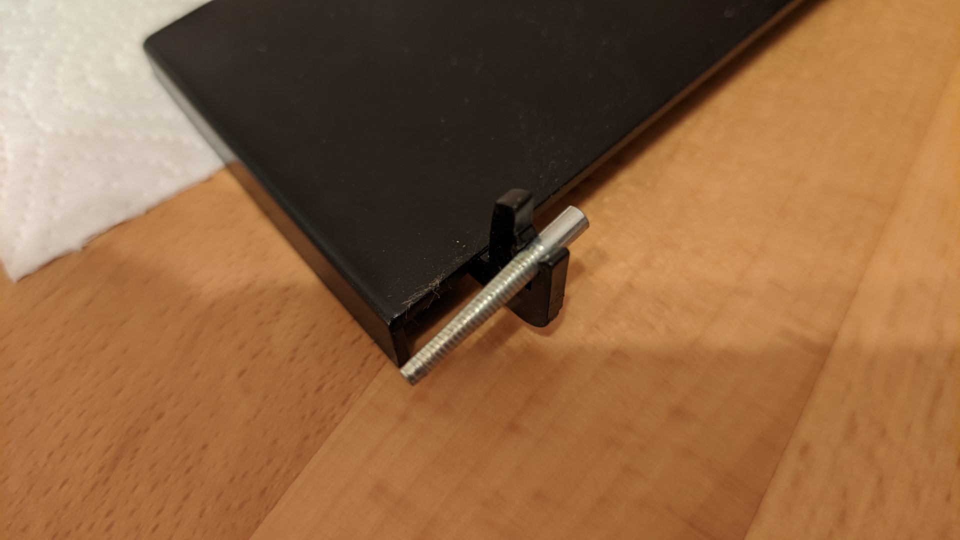

Einen fast identischen Durchmesser der originalen Aufnahmen am Gehäusedeckel haben Türdrückerstifte, zur Befestigung von Türklinken, aus dem Baumarkt. Diese kosten ca. 5,- Euro im 10er Pack, wenn man nicht noch welche rumliegen hat. Man kann natürlich auch jeden anderen Metallstift mit ca 3mm Durchmesser verwenden. Die Türdrückerstifte sind zwar ganz leicht konisch, was für den ursprünglichen Einsatzzweck auch Sinn macht. Das macht aber nichts, denn auch an der schmalsten Stelle, hält der Deckel perfekt. Vorteil der Stifte, da sie ca. 25mm lang sind: man hat dann eine durchgänginge Welle mit zwei Befestigungspunkten.

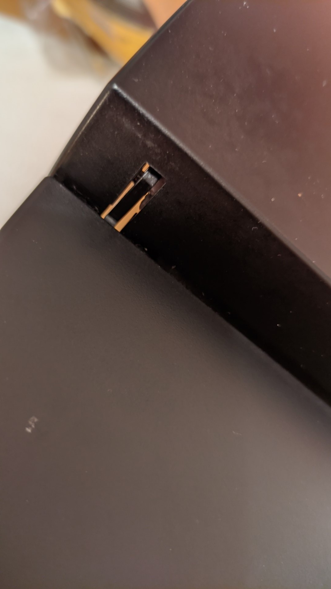

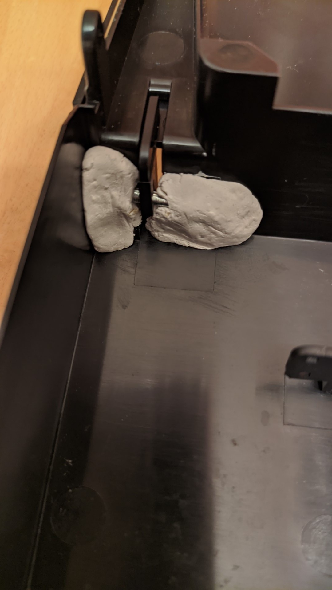

Nachdem der Jura Gehäusedeckel an der beschädigten Stelle mit Glasreiniger fettfrei gereinigt wurde, ein kleines Stück der Powerknete nach Packungsanweisung vorbereiten. Nun muss es relativ schnell gehen, denn die Knete härtet bereits nach ca. 5 Minuten aus. Knetmenge teilen, die Hälfte rechts von der Öffnung im Gehäusedeckel und die andere Hälfte links von innen an den Deckel kleben. Den Wassertankdeckel bzw. Bohnenfachdeckel durch die Nut einfädeln, Metallstift einklipsen und den Stift so in die Knete drücken, dass der Wassertankdeckel bzw. Bohnenfachdeckel plan außen am Geäusedeckel, bzw. parallel zu diesem, anliegt. Dabei darauf achten, dass sich die Knete nicht in die Nut drückt, damit sich der Deckel nachher einwandfrei bewegen lässt.
Nach wenigen Minuten ist die Knete ausgehärtet. Die Knete ist nach Herstellerangaben hitze- und wasserfest. Man sieht von außen nichts von der Reparatur, der Deckel lässt sich ganz normal auf und zu klappen, nichts wackelt oder klappert. Zudem lässt sich der entsprechende Deckel jederzeit ausklipsen und erneuern, falls doch mal die Haken am Deckel selbst gebrochen sein sollten (wobei ich nicht verstehe, wie das bei sachgemäßem Umgang überhaupt passieren kann).

Abgebrochene Aufnahme am Gehäusedeckel
So sollte der Deckel später an den Stift geklipst werden
Wassertank-, bzw. Bohnenfacheckel eingefädelt...
Stift mit eingeklipstem Deckel in die Powerknete gedrückt. Hier ist die Knete fast schon zu nah an der Nut, der Deckel lässt sich gerade noch auf- und zu zu klappen
