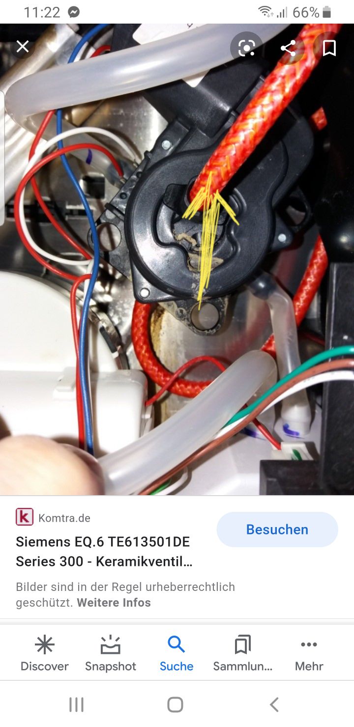

    • entschuldige, wenn ich blöd nachfrage, aber ich habe mir gerade das Komtrade-Video Rearaturanleitung Keramikventil ausbauen-ersetzen-tauschen-einbauen und auch das entsprechende pdf angeschaut. Ich finde nirgends den Gewebeschlauch am Keramikventil. Kannst Du mir bitte genauer helfen ?
    • Hallo Enrico,
      sitze jetzt vor der offenen Maschine, abgesehen vom Deckel. Kann es sein, dass ich genau von dort (also von oben) an die Ansicht aus deinem Bild komme ?
      freundlicher Gruß
      Arndt

    • ah, jetzt bin aber beruhigt, habe schon extrem an mir gezweifelt ;)
      okay, ich kann durch den Gewebeschlauch durchpusten, am anderen Ende blubbert es leicht.
      Den Pulsationsdämpfer habe ich abgeschraubt. Für mich sieht er prima aus. Durch die beiden weißen Öffnungen (Verbindung zur Pumpe und Öffnung nicht Gewebeschlauch) kann ich durchpusten. Durch den Ausgang Gewebeschlauch geht nichts und durch die Pumpe geht auch nichts.
