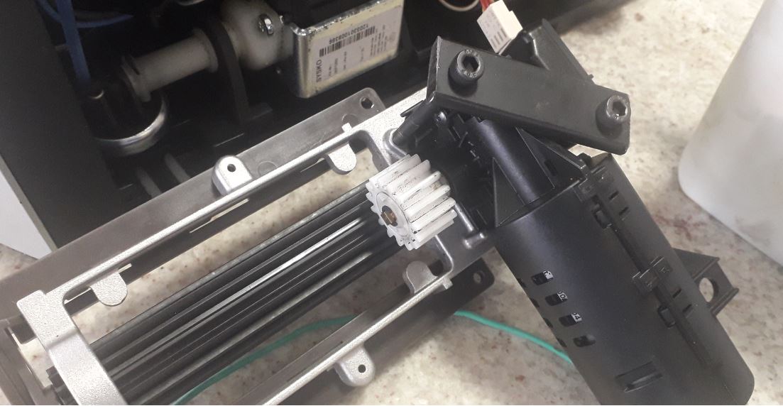

      Ich habe eine Jura F505 Kaffeemaschine, die ich vor einiger Zeit in der Schweiz gekauft habe. Diese Woche begann zu scheitern und meine Familie ist enttäuscht, da dies Teil unserer täglichen Routine ist.
      Kann ich wissen, welcher Teil ausfällt?
      Wenn ich den F505 einschalte, werden Sie gefragt
      das Wassersystem füllen>
      Öffnen Sie den Hahn>
      um das System zu füllen>
      Schließen Sie den Hahn>
      System füllen>
      Heizung ...
      Wenn es um den Heizschritt geht, hört das Zahnrad, das die Infusionseinheit nach OBEN bewegt, nicht auf, sich zu drehen. Es dreht sich für immer und es bricht fast die Bremszahnräder. Also ... ich habe es ein paar Mal getestet und das Verhalten ist das gleiche ... wenn das Gerät nach dem Senden angehalten hat ... aber nicht an ...
      Jede Hilfe geschätzt.

    • Hallo.
      System-Füllen: Flowmeter zerlegen und reinigen
      Antriebsproblem: Antriebsmotor wahrscheinlich Halterung gebrochen - daher Antrieb ersetzen
    • Vielen Dank für die Informationen! Dies ist das beste Forum für Kaffeemaschinen!
      Das Problem war wirklich die Motorunterstützung. Es funktioniert wieder perfekt! Meine Familie ist glücklich!
      Dankeschön!
