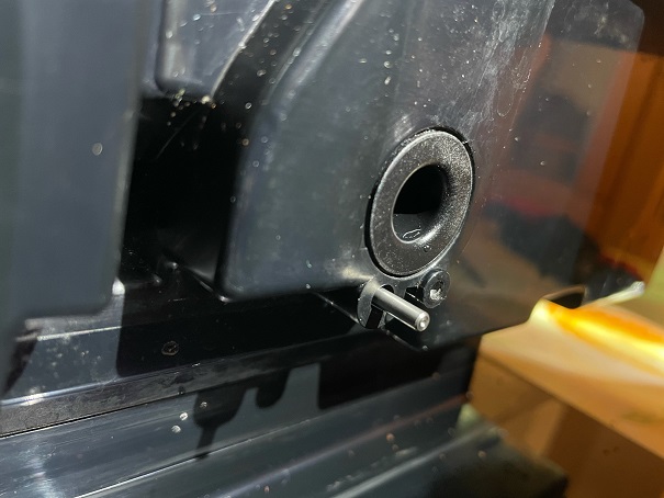

sorry, ich weiß, das Thema ist eigentlich schon ausgelutscht. Leider finde ich trotzdem keine Lösung...
Bei Kaffeebezug und Spülen meiner Z6 läuft das Wasser nur noch direkt aus dem Drainageventil und nicht über die Brühgruppe.
Habe die Brühgruppe und das Drainageventil schon komplett revidiert. Alle Teile sind optisch i.O.!
Den Zusammenbau und die Lage der Dichtungen habe ich auch nochmal geprüft, passt alles.
Hatte den Eindruck, dass das Drainageventil sich nicht mehr bewegt und die Stange des Drainagemotor dauerhaft ausgefahren ist.
Daraufhin habe ich diesen zerlegt und festgestellt, dass das wohl bei der Z6 kein Magnetventil sondern ein Spindelantrieb ist.
Dieser war schwergängig, habe ihn gefettet und mit 14mm ausgefahrener Stange wieder eingebaut.
Lief dann deutlich leichter, allerdings brachte das keine Besserung!
Also einen neuen Drainagemotor bestellt und eingebaut. War leider auch für die Katz!
Dann habe ich mal beim Drainageventil die Kunststoffabdeckung weggelassen um zu sehen wann und um wieviel sich die Stange des Drainagemotors bewegt.
Diese bleibt vor, während und nach dem kompletten Kaffeebezug in der selben Stellung. Ausgefahren!
Im Anhang ein Bild bei ausgeschalteter Maschine und ausgebauter BG.
D.h. die Stange des Drainageventil wird dauerhaft gedrückt.
Am Anfang lief bei Kaffeebezug nur manchmal das Wasser direkt übers Drainageventil in die Auffangschale, mittlerweile nur noch.
Hat jemand ne Idee? Für Eure Hilfe wäre ich sehr, sehr dankbar!
