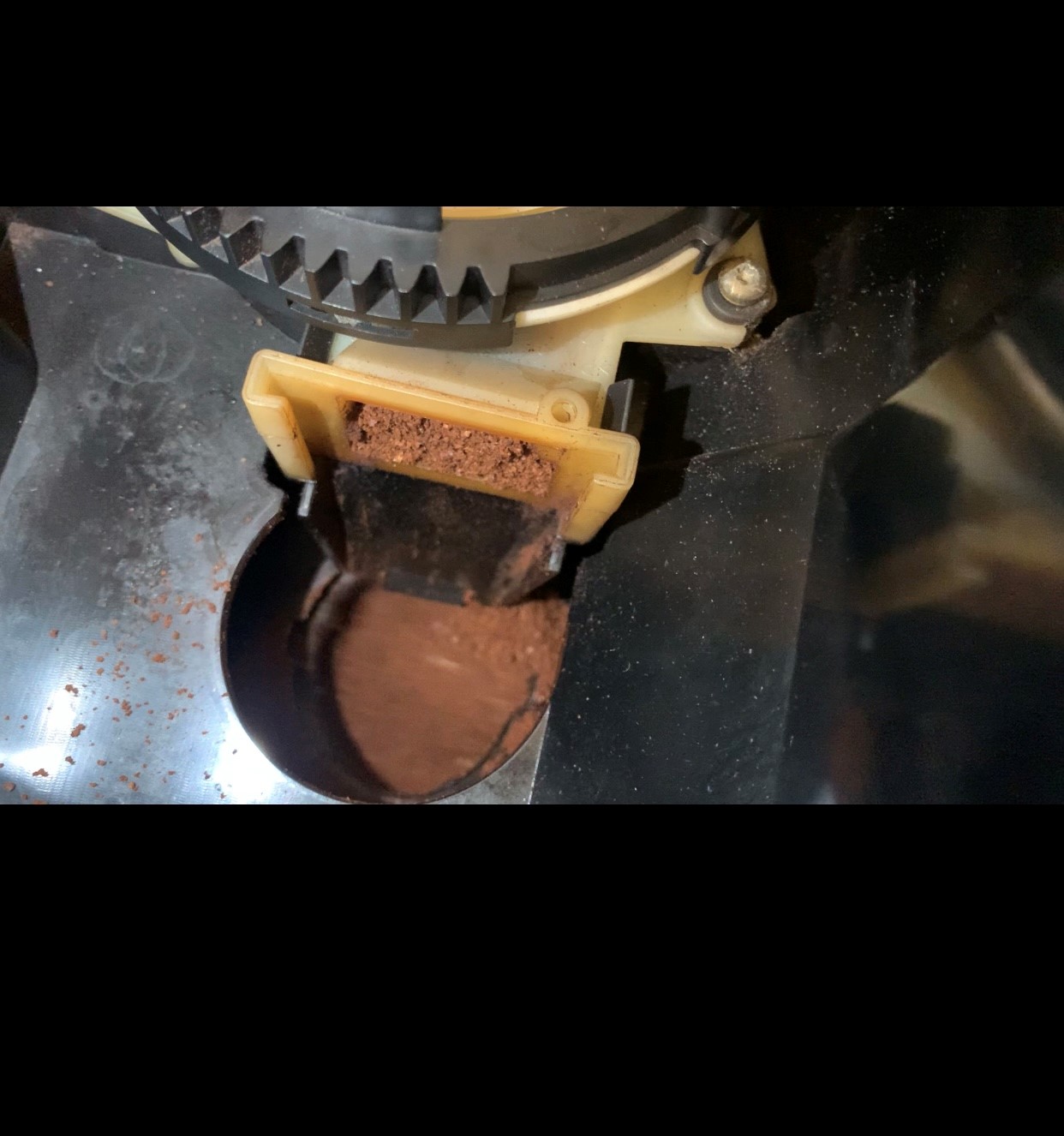

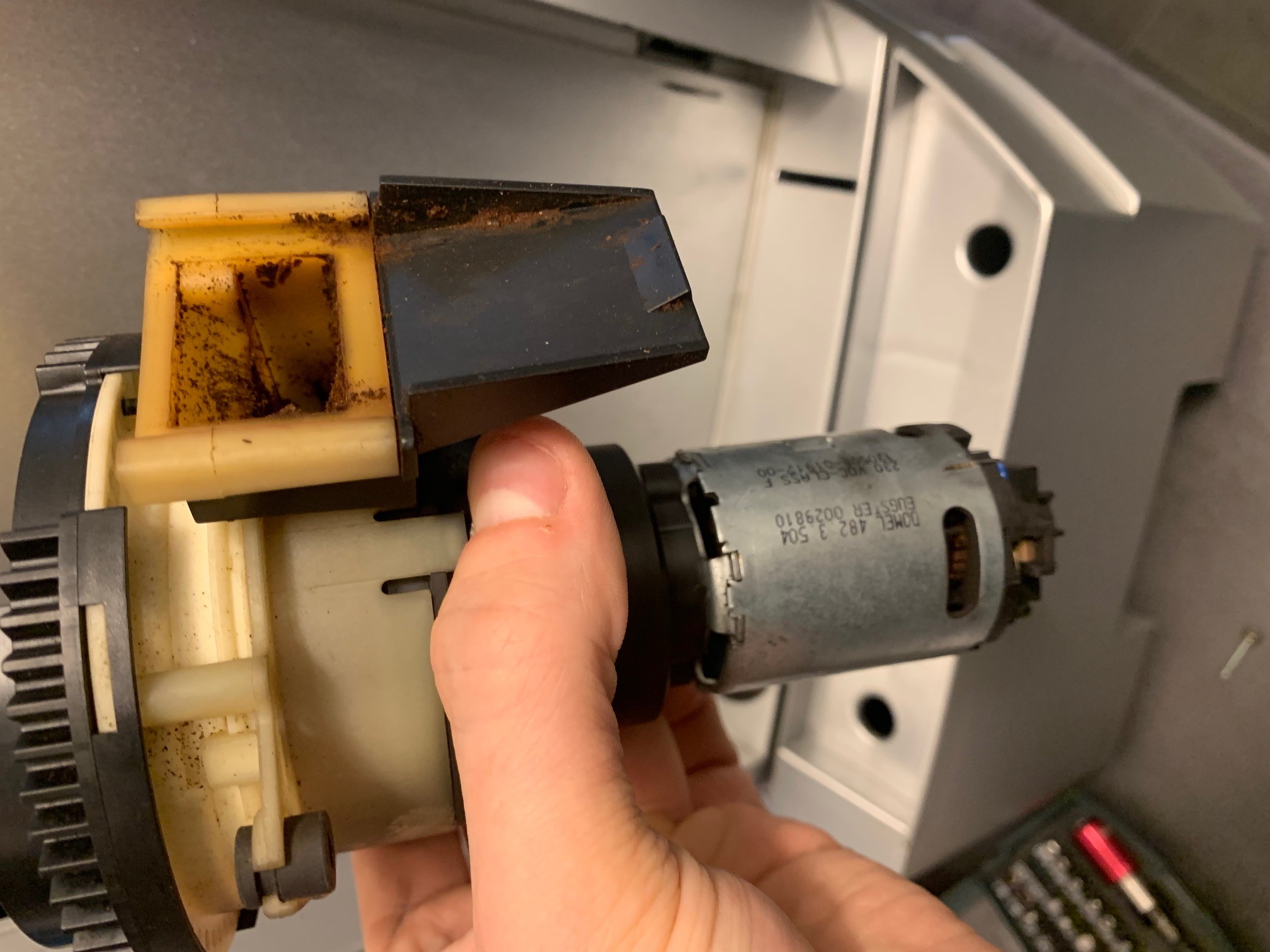

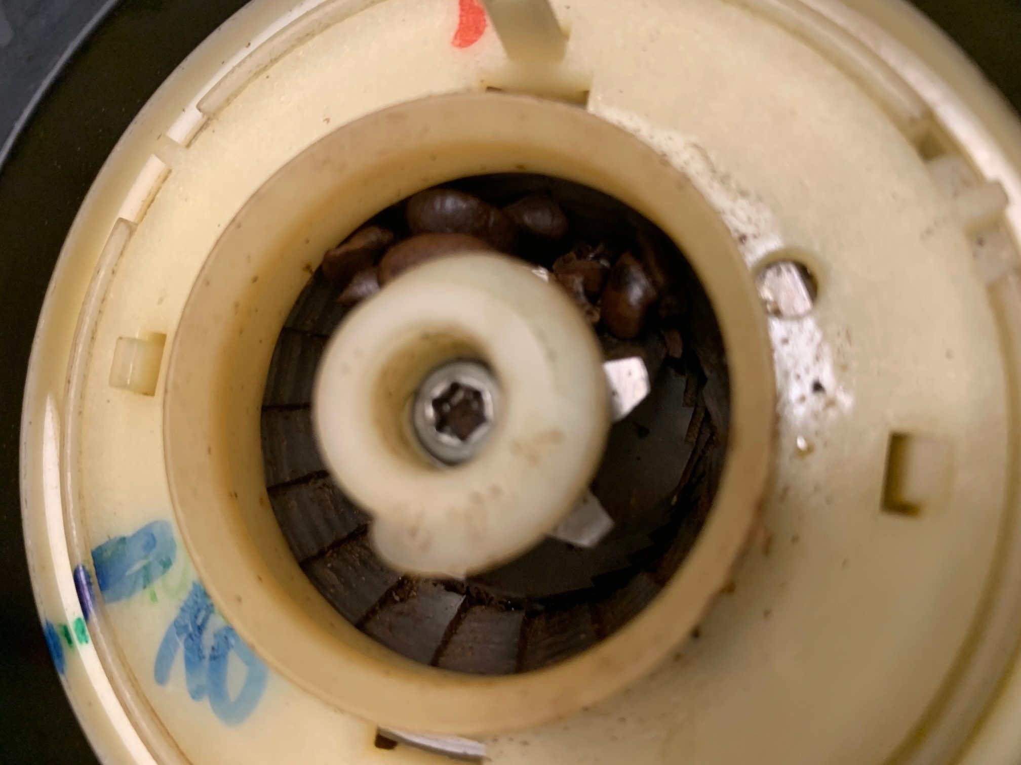

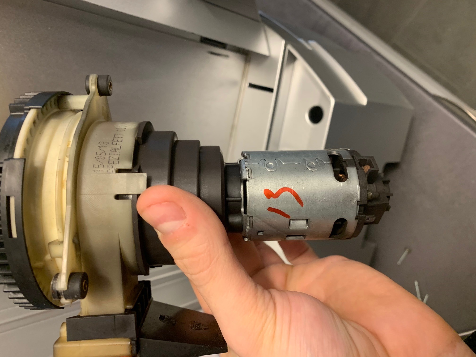

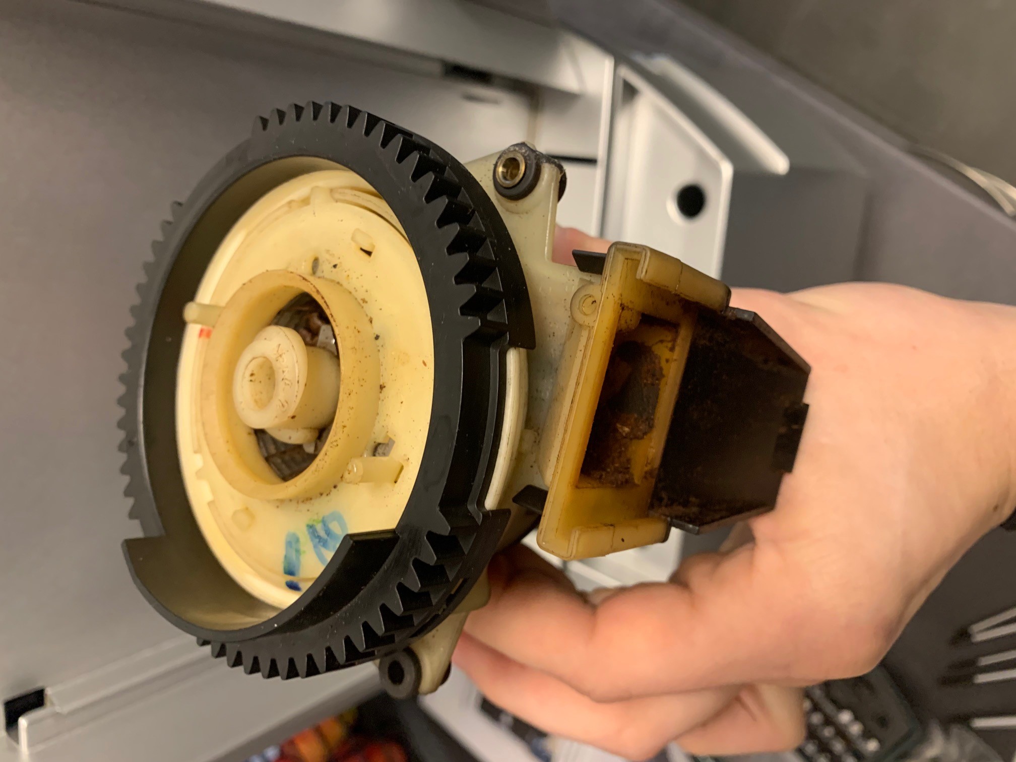

      Servus Leute ich hoffe ihr könnt mir kurz helfen...
      Ich besitze eine Jura Xs90 Impressa. Nun möchte ich dort die Mahlsteine oder nur den Mahlring tauschen, wie Ich hier schon gelesen habe gibt es dort etliche möglichkeiten.
      Es ist ein Mahlwerk von Domel und so wie ich dies Beurteilen kann sollten dort die Mahlstein für ein V3 Mahlwerk passen.
      Fotos sind im Anhang zu finden!
      Ich habe vorher einen kurzen Testlauf wie in der Anleitung beschrieben gemacht und festgestellt das der untere Brühkolben bei Doppelbezug und mittlere Kaffemenge einstellung bis oben hin voll ist und fast überläuft.
      Vor dem Tausch der Mahlsteine habe ich natürlich eine gemahlene Kaffee probe gesammelt um dies vergleichen zu können.
      Des weiteren läuft mir die auffangschale immer voll mit Wasser beim Kaffe bezug und beim Spülen... habe dann gleich mal das Drain ventil überholt.
      Wie kann ich dies am besten testen um festellen zu können das dies korrekt arbeitet oder der Magnetstift außrückt?
      Wann darf sich denn überhaupt Wasser in der Auffangschale sammeln? Abgesehen vom Spülvorgang wobei dort immer eine Tasse unter dem Kaffeeauslauf steht.
      Dann gibt es keinen Grund die Mahlsteine zu wechseln, da sie noch die volle Leistung bringen...
      Nach jedem Bezug und nach jedem Spülen, da die Brüheinheit übder das DV entwässert wird.
      Die Ständerwand an der Tropfschale vorsichtig ausklipsen und bei einem Bezug versuchen
      so in die Maschine zu schauen, dass man sieht wo evtl. Wasser austritt.
      beim 2-Tassen-Bezug wird die Brühkammer voll
      wenn der Mahlgrad zusätzlich auch in Ordnung
      ist (Körnung ca. Haushaltszucker).
      Es passen hier die V3.

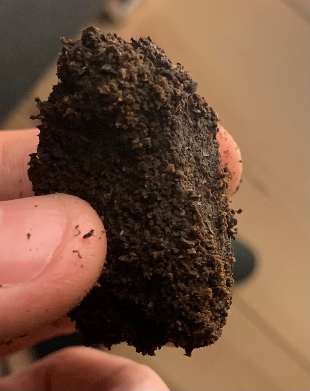

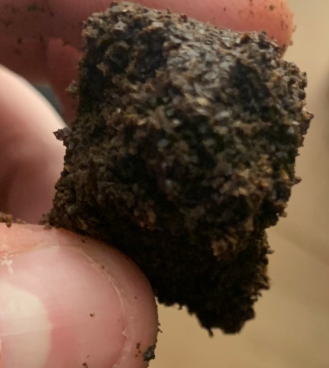

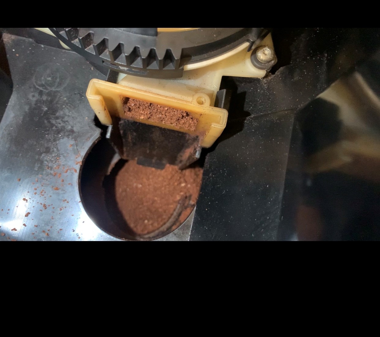

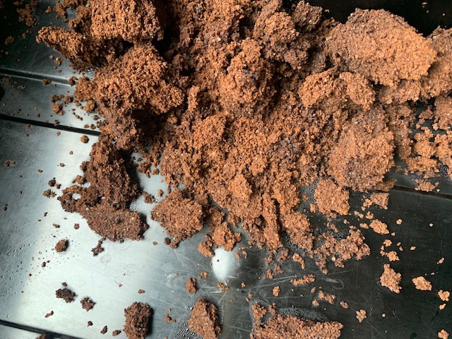

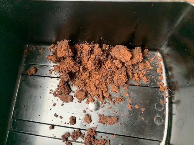

    • Hey super !
      Danke für die antwort habe trotzdem mal den Mahlring getauscht und siehe da der behälter wird wieder 4/5 voll bis ganz voll..
      Kannst du das mal Fachmännisch begutachten ob die einstellung passt?
      Bild ist sehr nahe aufgenommen.
      Video kann ich leider nicht hochladen da es zu groß ist.

      tatsächlich beurteilen ist mir auf Grund von Fotos noch nie gelungen.
      Irgendwie gibt es da dann so eigenartige Kontrastverhältnisse, dass
      man die Korngröße und Homogenität des Trestertabs kaum richtig
      beurteilen kann.
      Evtl. noch 1 Raster feiner stellen - aber scheint im Großen und Ganzen
      in Ordnung.

    • Hey danke für die Beurteilung..
      Der alte Mahlring hatte laut Vorbesitzer wohl mal steinchen gefressen und die schneiden sind an ein paar stellen gebrochen gewesen obwohl die Korrekte menge Pulver kam ...
      Die Maschine geht aber jetzt in meine Firma wo sie 100% laufen soll, Ich bin jemand der es lieber eimal richtig macht und nicht an jeder ecke knausern möchte :)
      Ich schicke dir nochmal ein Foto vom Trester Behälter.
      Wenn Ich das hier im Forum richtig verstehe, geht es hier um den Optimalen Mahlgrad ? (Mittelstellung)

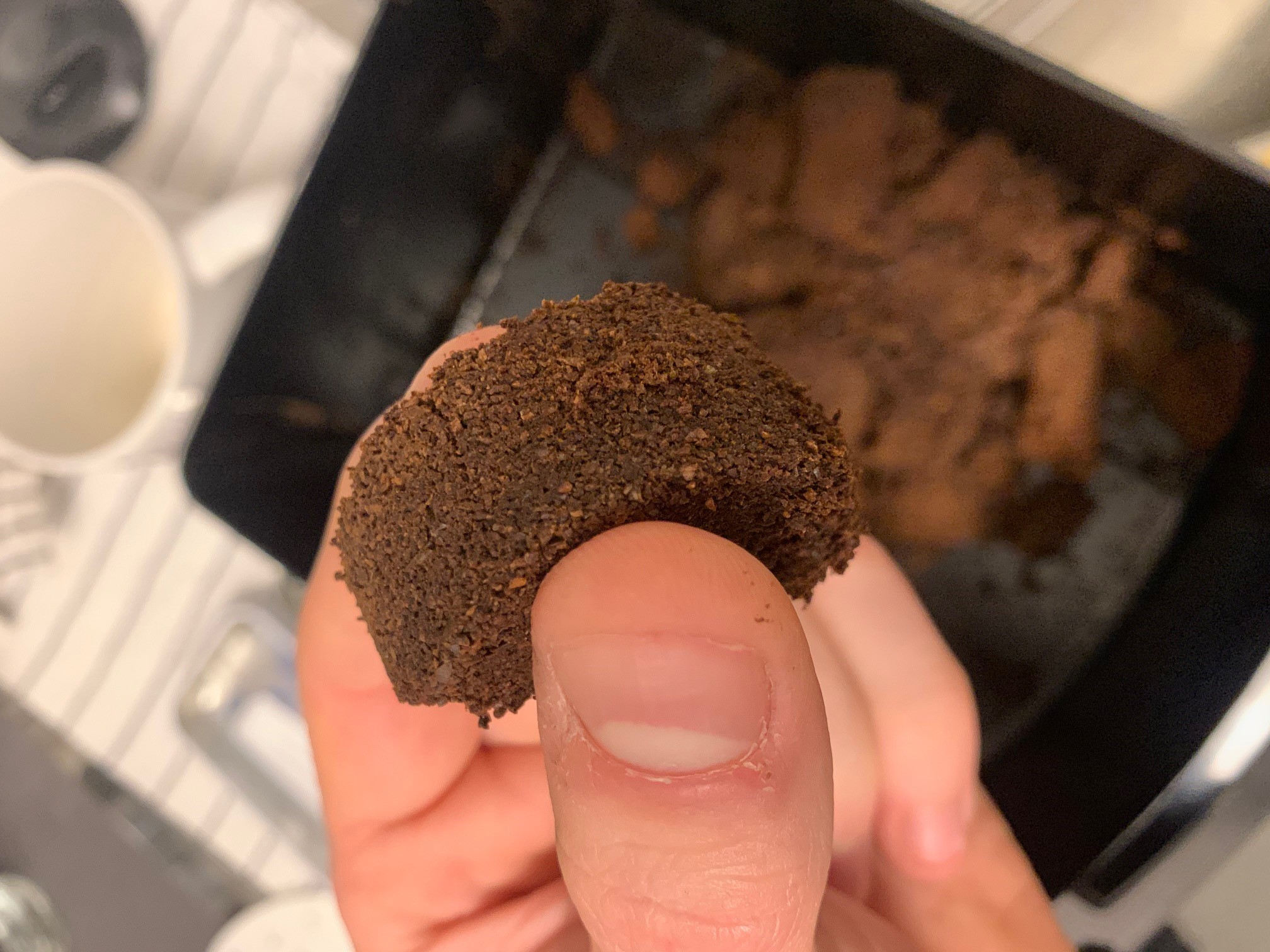

    • Hey,
      also hier nochmal die Tresterschale mit Kaffeesatz. Was sagst du dazu?
        108,62 kB, 640×480, 689 mal angesehen
        162,07 kB, 640×480, 676 mal angesehen
      Was sagst du zum Trester?
      beurteilen kann.
      nix, ich will mich nicht wiederholen...
