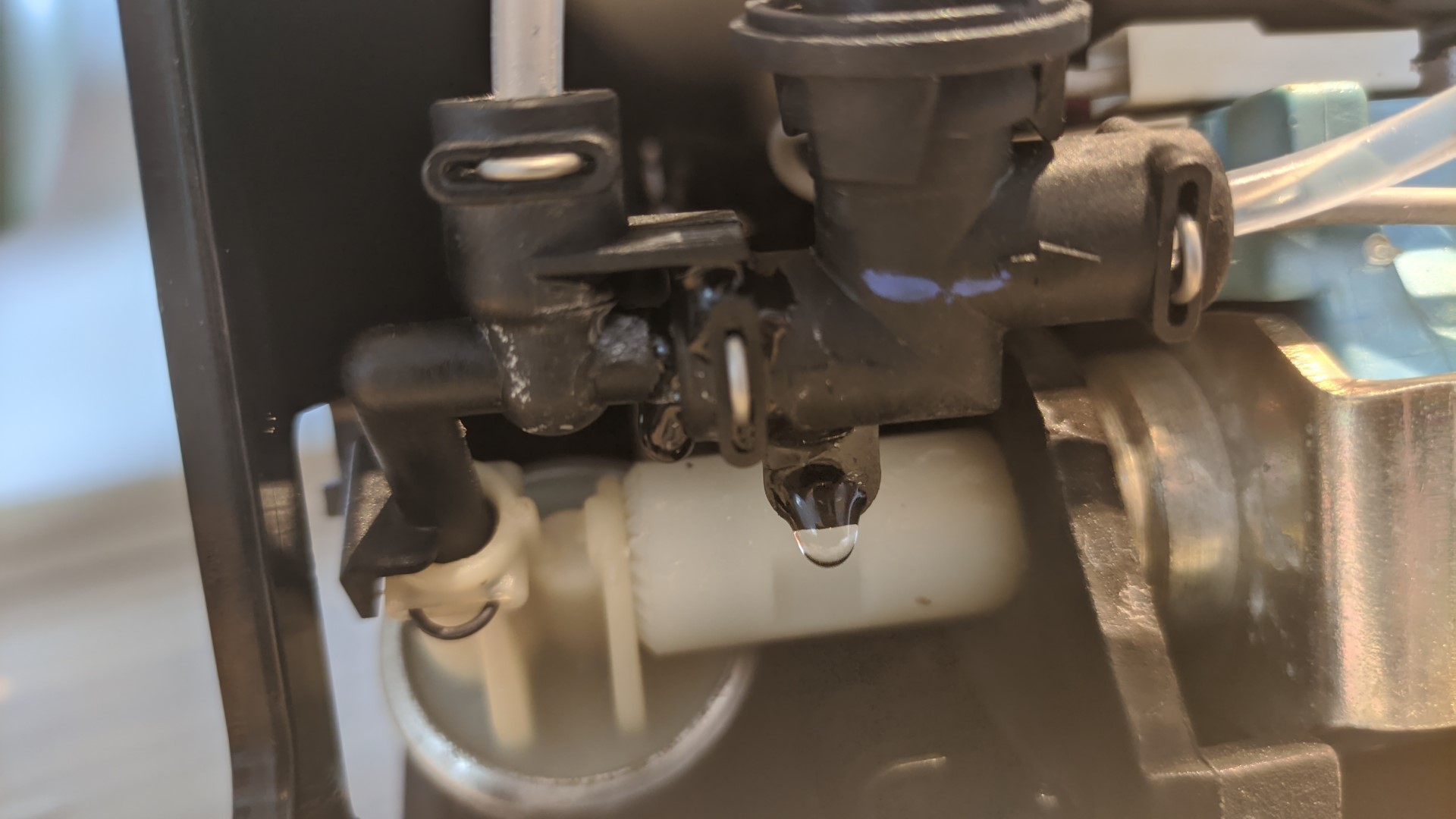

      habe eine schöne Jura S7 Avantgarde repariert, beide Thermoblöcke waren durch. Leider bekomme ich den Verteiler am Membranregler nicht dicht, trotz penibelster Reinigung und neuen O Ringen. Wie kriege ich das Teil dicht?
    • Alles klar, vielen Dank ;)
      Es scheint nicht an dem Ventil zu liegen, ich habe noch eins gefunden und verbaut. Es scheint an diesem Verteilerstück zu liegen, welches nicht mehr lieferbar ist:
      komtra.de/jura-ersatzteile/jur…sa-kaffeevollautomat.html
      Habe mir ein Behelfskonstrukt zum testen aus verschiedenen Kupplungen und Druschschläuchen gebaut, damit ist es dicht. Nur so kann es nicht bleiben. Gibt es ein anderes passendes Teil, so wie es scheint ist es ein einfacher Verteiler, ohne weitere Funktion.
      Habs gefunden, es gibt als Ersatz für das nicht mehr lieferbare Teil, einen Schlauchverteiler in T-Form mit zwei kurzen Druckschläuchen...
