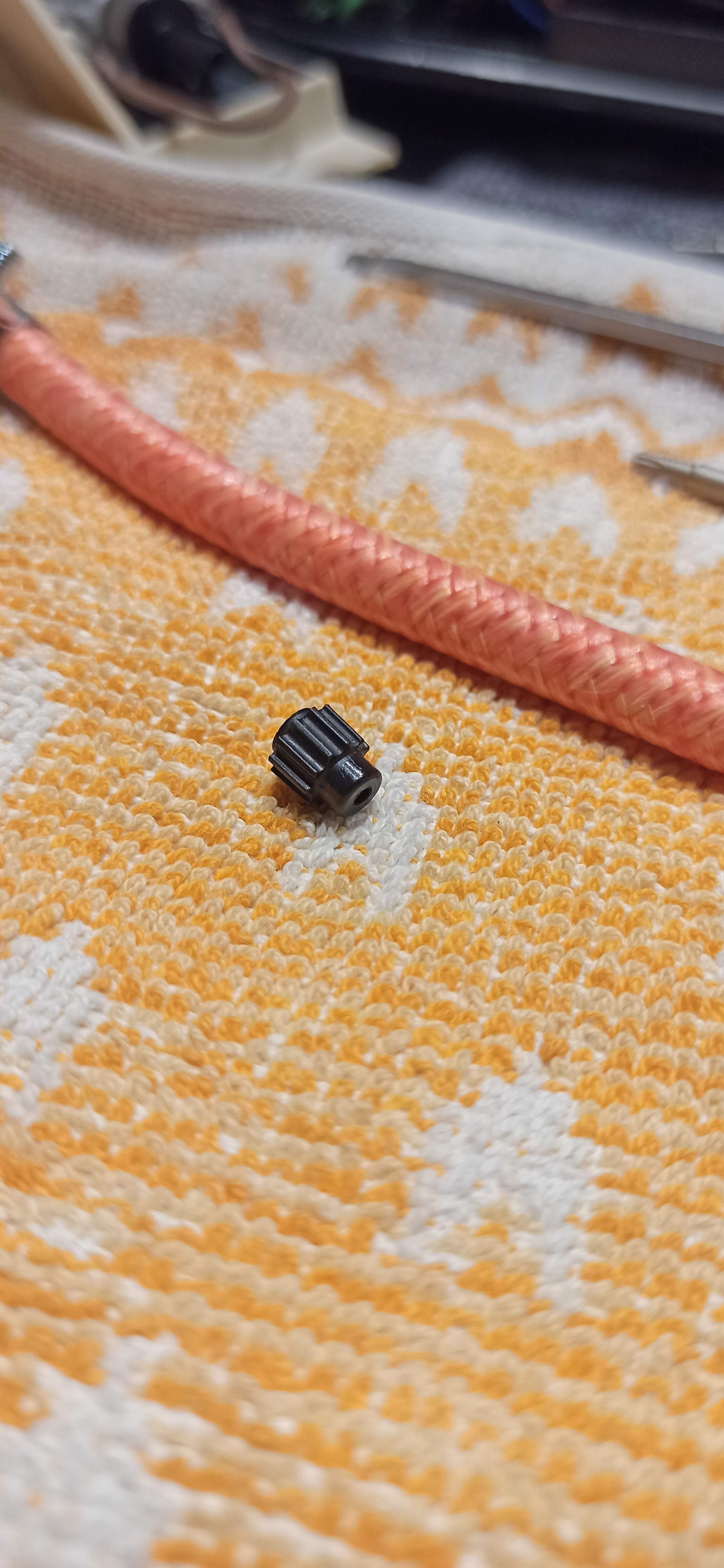

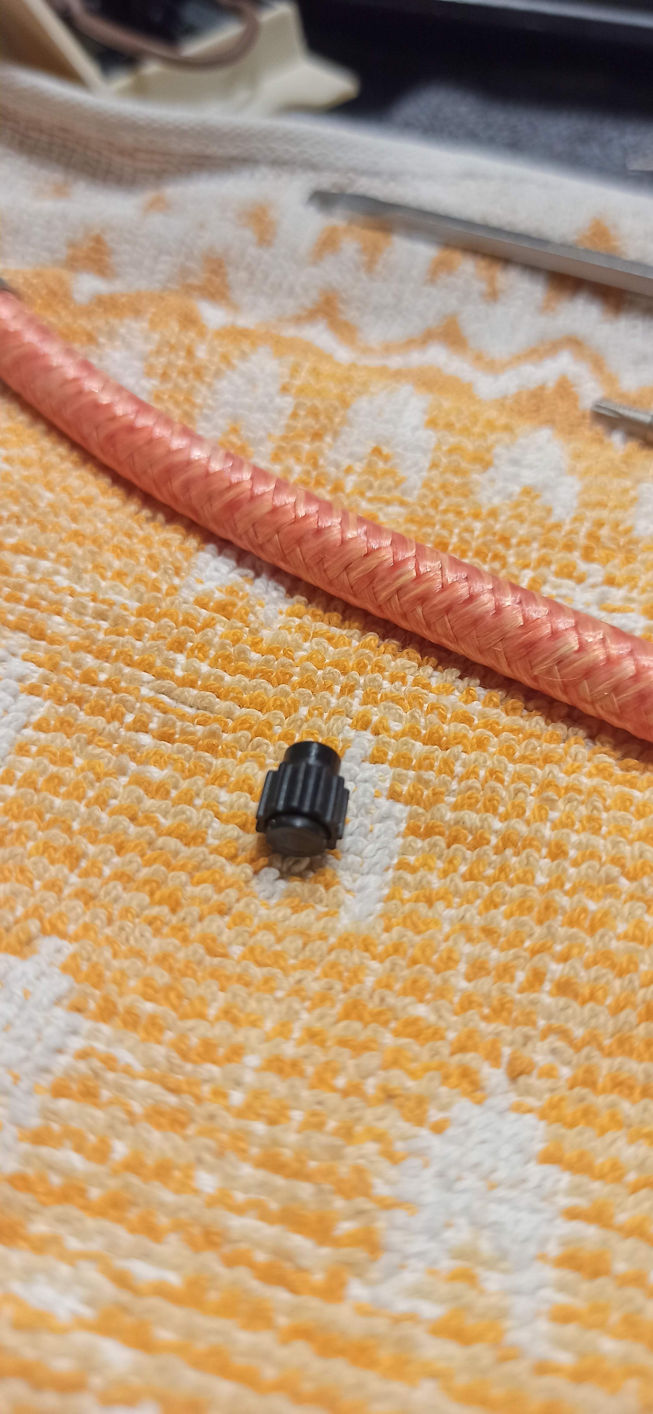

      Anbei ein Foto eines Kleinteiles welches ich nicht zuordnen kann. Das lag lose an der Erdungsschiene.
      Was ist das für ein Teil? Ist das von Relevanz?
      Danke schon mal.
