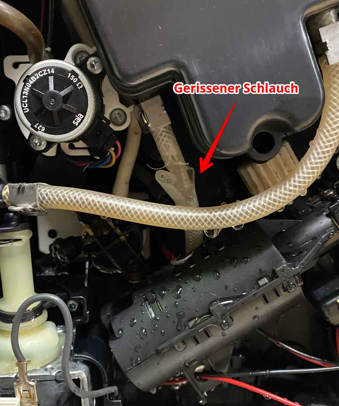

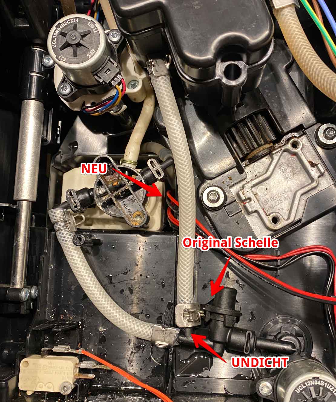

      Hallo ich habe ein Problem mit einer Jura E8 Platinum.
      Nachdem kein Kaffee mehr heraus kam sondern die Maschine förmlich auslief habe ich sie geöffnet und einen geplatzten Druckschlauch gefunden.

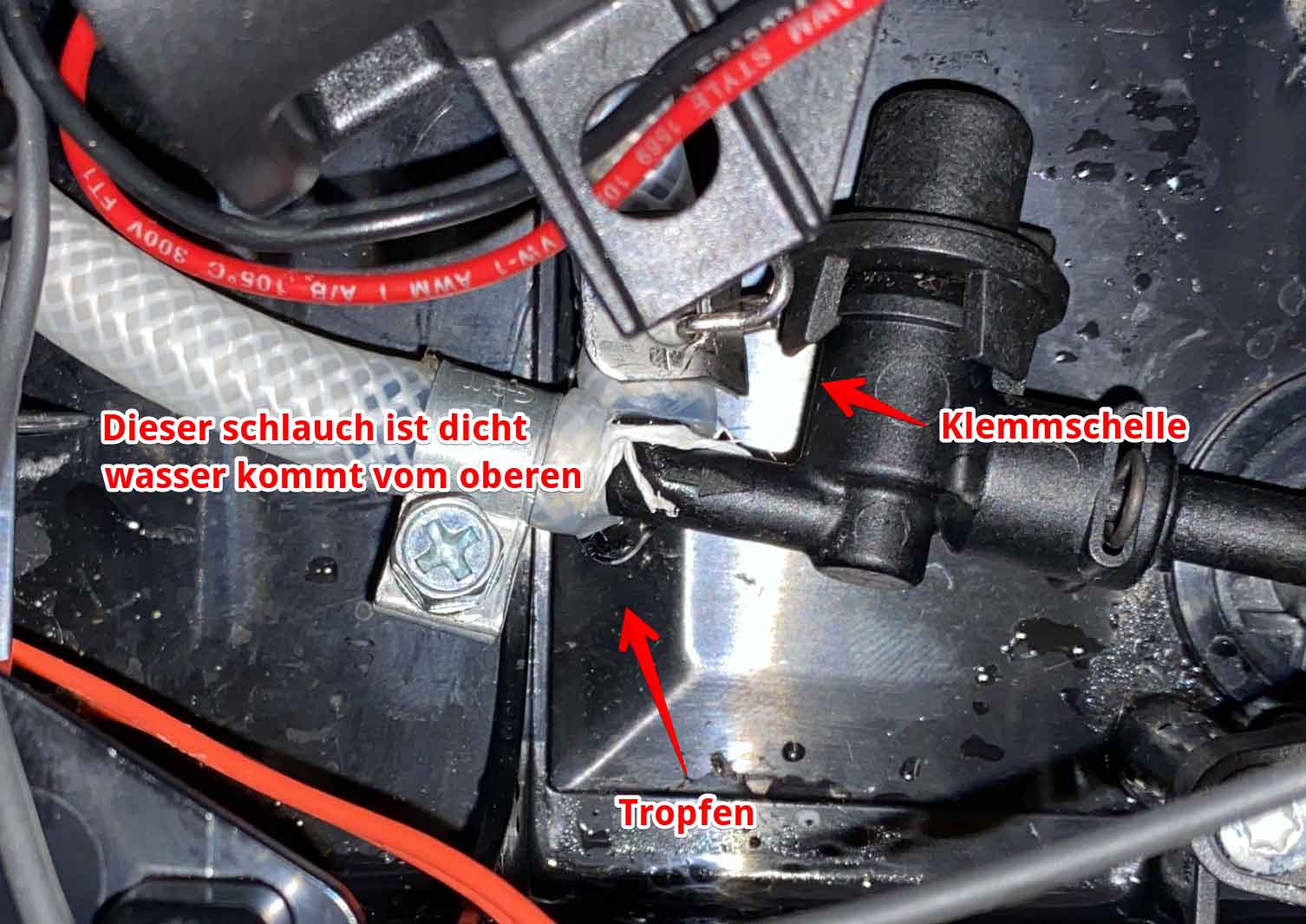

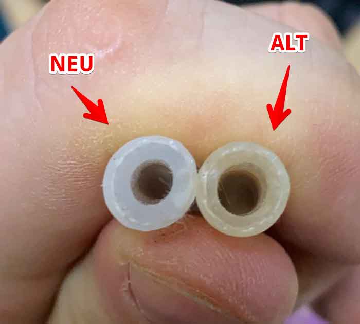

      Ich habe dann einen neuen schlauch gekauft und ihn montiert, ich habe auch neue Schlauchschellen mit Druckplatten gekauft (obwohl man die ja nicht umbedingt tauschen muss)
      Doch nach dem ich alles mit den Original Teilen zusammen gebaut hatte und alles wieder ging fiel mit auf dass es an dem unteren Anschluss des Schlauches Tropft.
      Ich denke mit mal "das ist nicht normal.
      Also habe ich noch mal alles Kontrolliert aber ich bekomme die stelle nicht komplett dicht.
      Ich habe sowohl original schellen als auch 6-8 mm Schlauchschellen probiert.

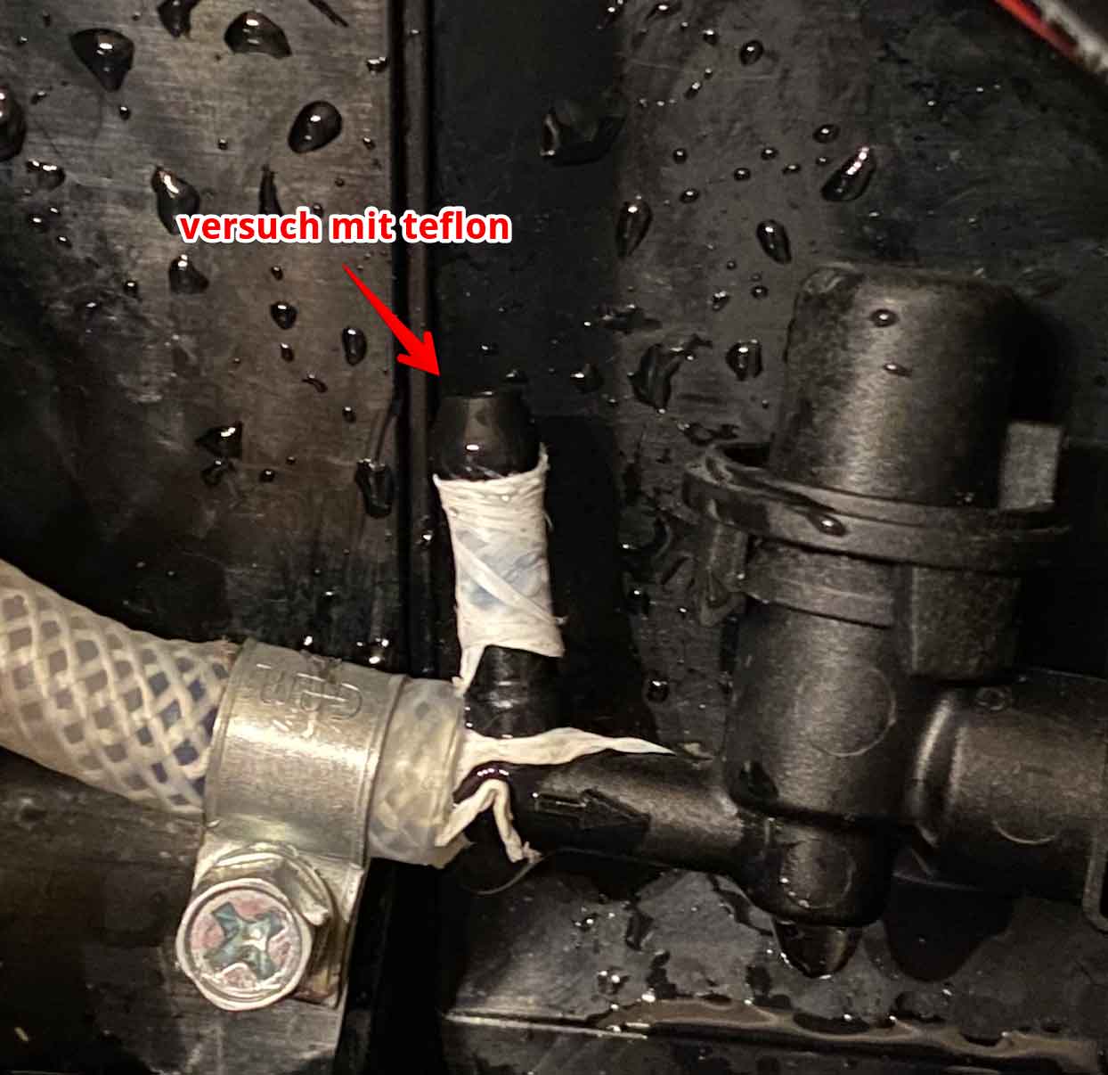

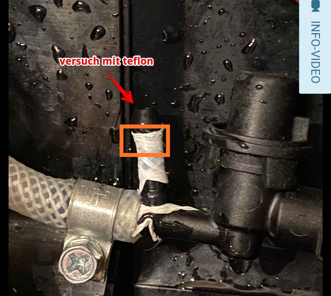

      Ich habe sogar testweise Teflonband zwischen Nippel und Schlauch angebracht. Aber keine Changse.

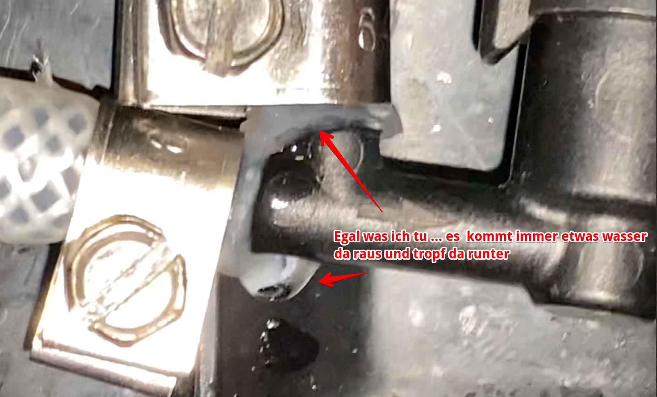

      Ich habe auch das Kunstoff-teil mit den Anschluss-Nippeln ausgebaut und auf Haarrisse kontrolliert, aber erkenne nichts auffälliges und denke mir, bevor das reißt wird es wohl eher brechen.

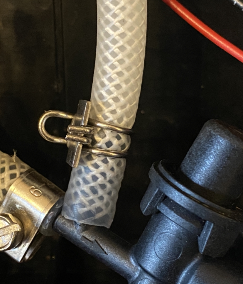

      Versuch Mal die Schelle höher anzubringen, so dass es über die Verdickung geht.
      Das Teflon aber bitte vorher entfernen.
      VG Jönne

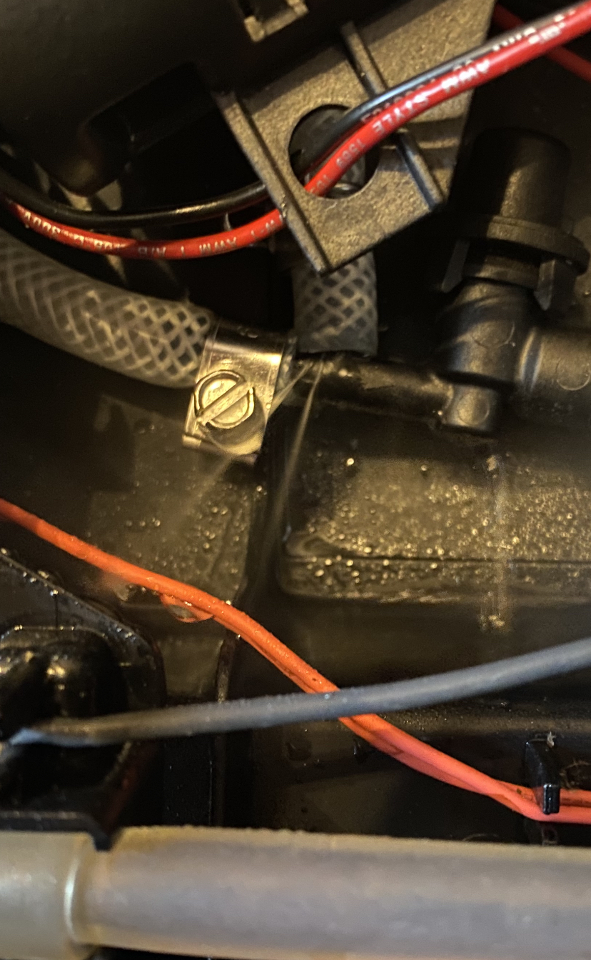

      Habe mich noch mal von den schraubschellen und dem Teflon verabschiedet
      und die originale Klemme genau auf die dickste stelle gesetzt
      resultat "es spritzt unten raus"
      ich bin mittlerweile echt Ratlos wieso das so ist..
      Das ding muss doch dicht gehen :( alles ist neu und original
      so eine schlauch schelle ist ja keine Raketentechnik ;) die anderen Anschlüsse sind ja auch alle dicht .. echt merkwürdig

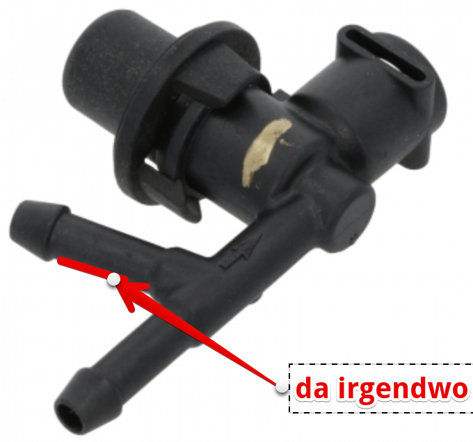

      kann es denn sein dass am nippel des auslaufsventiels ein "riss" ist"..
      den ich nicht sehe? also ich sehe wirklich nichts.... aber mehr fällt mir nicht mehr ein
      außer es ggf mal mit 2 der original klemmen zu probieren ..
      aber das kann doch irgendwie alles nicht sein denke ich mir

    • Die original Schlauchschellen von Jura werden zwar mit den Jahren träger, aber du hast ja neue verwendet.
      Ich bin inzwischen auch dazu übergegangen, die Schellen aus Edelstahl zu verwenden. Die dann nicht mit einem Kreuzschlitz, sondern mit einem Steckschlüssel anziehen und dabei die Schelle kontern.
      Probier es doch nochmal damit und setze etwas höher an. Der Gewebeschlauch braucht auch nicht so weit aufgeschoben werden, wie du es gemacht hast.
      Ansonsten den Schlauch Mal umdrehen, also das Ende, was jetzt auf der Heizung sitzt zum AV. (nur als Versuch)
      VG Jönne
      Es kommt durchaus vor, dass der Ventilkörper einen Riss bekommt. Das es an dem Anschluss ist, kenne ich nicht.
      Außerdem war es ja vor dem Schlauchplatzer auch dicht
    • Naja, dann hast du nun zumindest die Ursache gefunden. Möglicherweise ist der Haarriss auch durch das zu feste Anbringen der Schlauchschelle passiert.
      Wie auch immer, aber nun weißt du es!
      VG Jönne
      VG Jönne
      ja ich vermute da war schon ein kleiner (würde auch erklären warum es mit Teflon besser geworden ist)
      Die schellen habe ich echt fest angezogen weil ich mir das alles nicht mehr vorstellen konnte.. (auch mit Steckschlüssel)
      mit Sicherheit war der druck den die schelle da ausgeübt hat nicht gesund für den riss..
      aber so habe ich ihn wenigstens gefunden

      Habe ein neues Ventil bestellt ich denke das ist dann eine sache von 5 min und sie ist fertig. Danke
      im anbringen dieser unmöglichen Klemmschellen bin ich mittlerweile auch echt gut geworden =)
