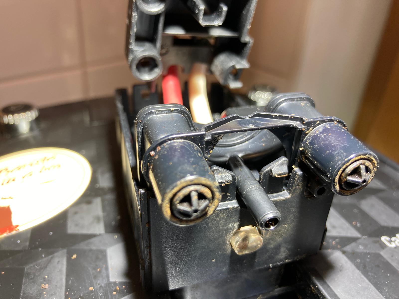

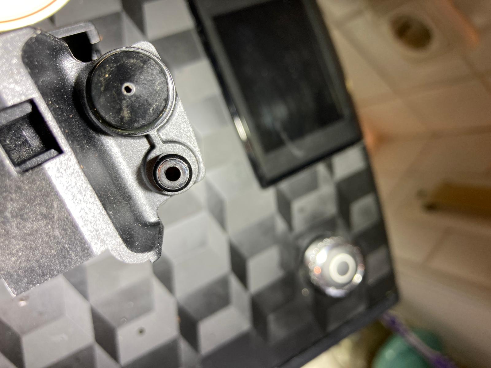

      Danke erstmal, habe alles zerlegt und alles saubergemacht. Schaut nach keiner gröberen Verstopfung oder Verschmutzung aus.
      Werde wieder zusammenbauen und mal ohne Blende probieren.
      lg
      Martin

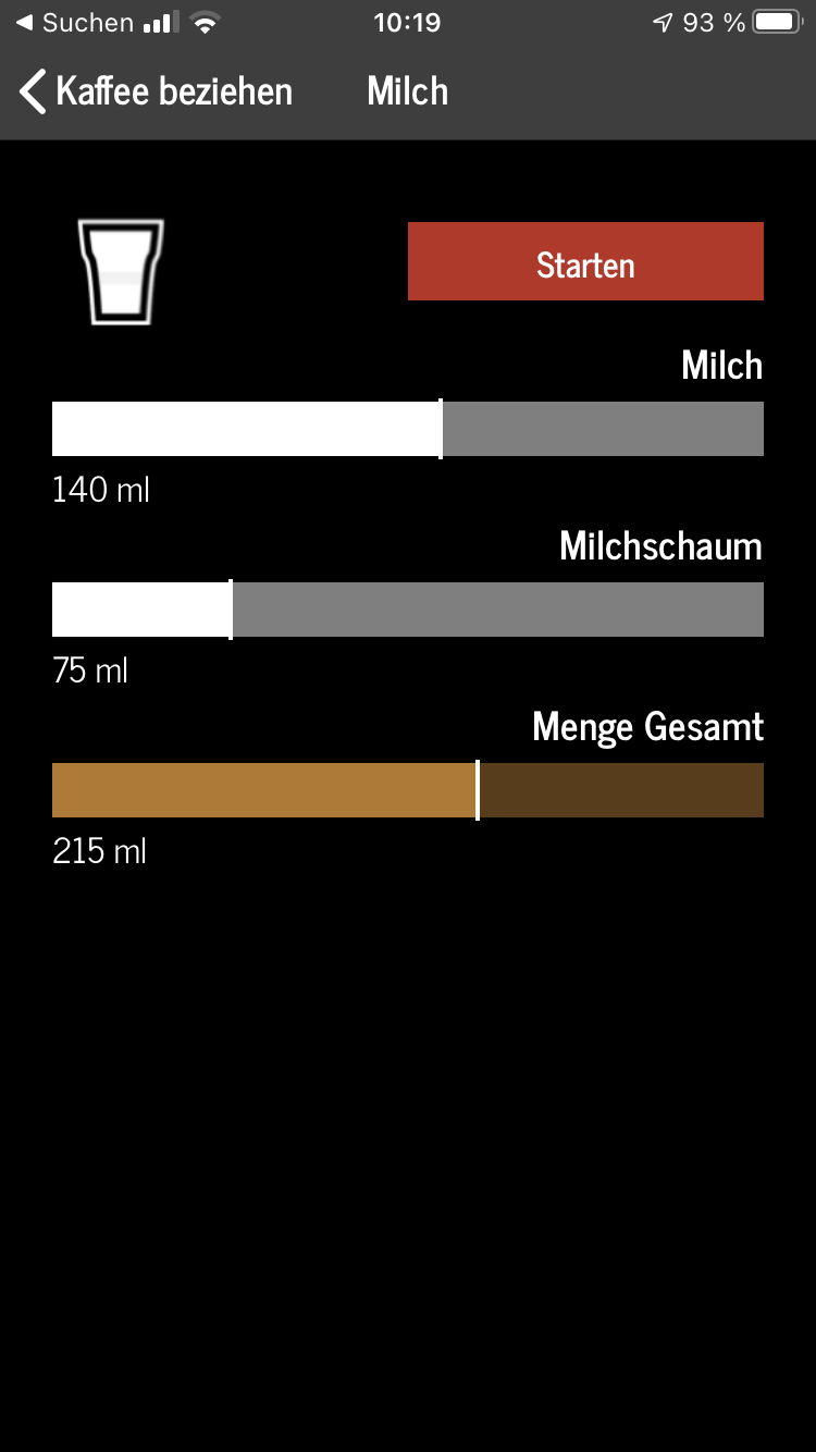

    • Ja schaut gut aus. Ich hab jetzt mal Milch bezogen (+Schaum)
      Irgendwie kenn ich da keinen Unterschied, ich vermute der Fehler liege wo anders aber ich weis nicht wo.
      Kann es sein dass ich wo Luft reinbekomme, der Schlauch von der Milchzufuhr scheint nur halb voll. Irgendwie gibts keinen Unterschied zwischen Milch und Milchschaum ?!
      Im Bild sind die Bezugseinstellungen zu sehen, im Video der Bezug
      youtu.be/Yq9pwgThB-o
      Edit: Sollte die Milch nicht generell über die beiden Kaffeeausläufe kommen ????

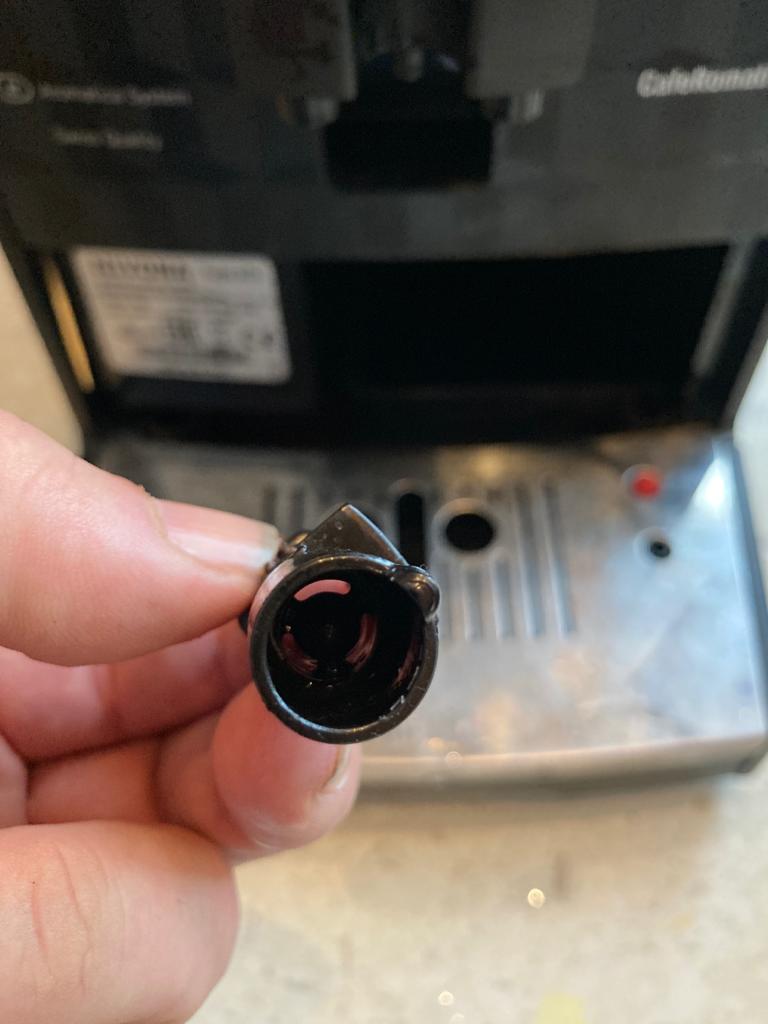

    • Du hast höchstwahrscheinlich zu wenig Dampfdruck.
      Mach mal die Blende von der Tropfschale ab und prüfe, ob beim Milchbezug Wasser oder Dampf in die Schale strömt.
      Außerdem fehlt bei Deinem Aufschäumer das Endstück. Das dürfte aber nix mit dem Problem zu tun haben. Daher kam aber wahrscheinlich das Rumgesaue im ersten Video.
    • OMG dann wirds jetzt peinlich wenn nur das Teil fehlt :rolleyes:

    • Hi, wollt mich nochmal kurz melden.
      Das Endstück hab ich bestellt und montiert, jetzt schaut das Ganze wieder gut aus.
