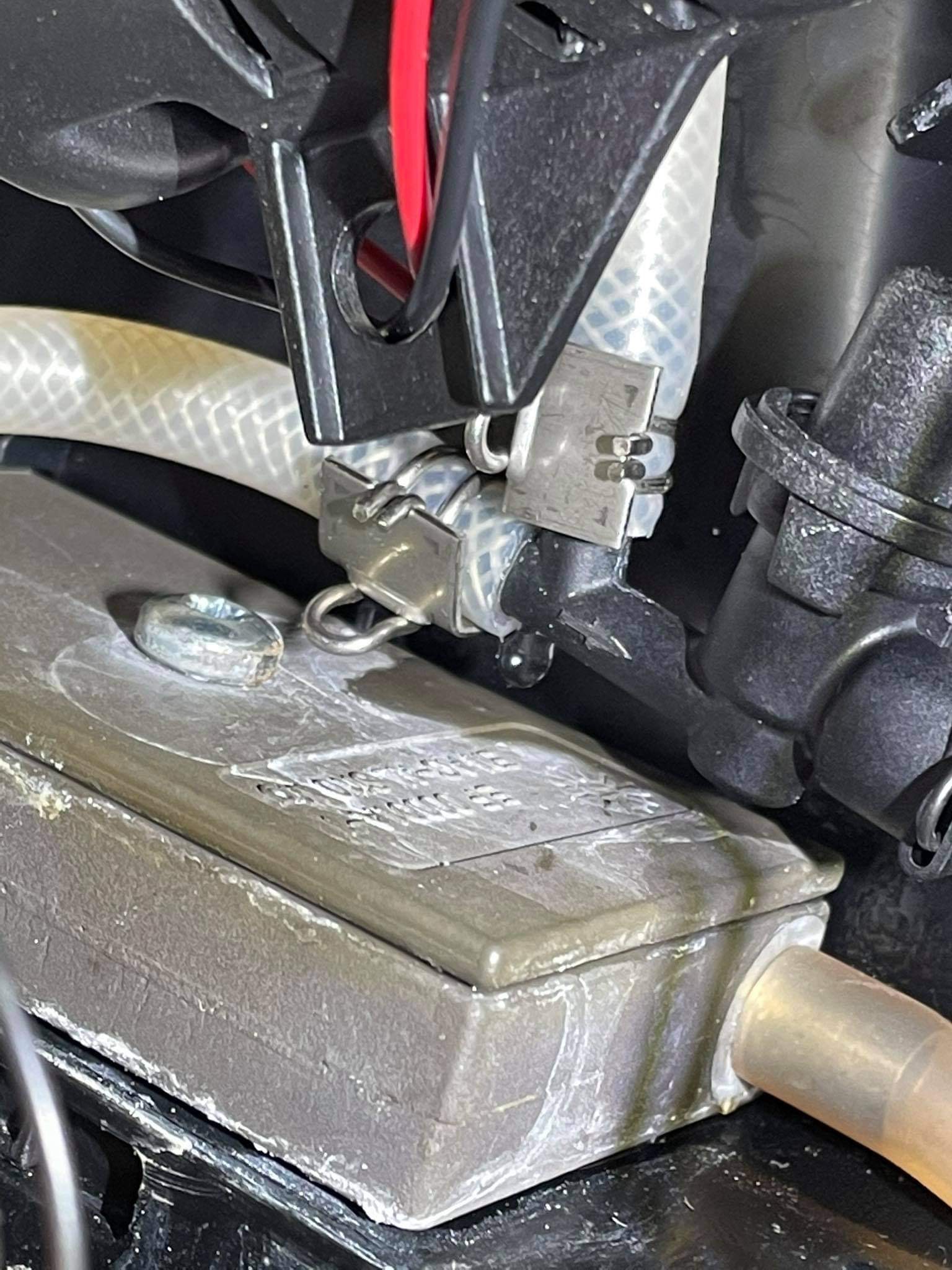

      Unsere Maschine hat seit kurzer Zeit Wasser unter der Maschine. Wir haben sie daraufhin auseinander genommen und gereinigt. 2 Tage ging sie ohne Probleme und nun kommt kein Kaffee mehr. Unter der Maschine ist jetzt das komplette Wasser das eigentlich Kaffee werden sollte und das Kaffeepulver ist total nass im Satzbehälter. Es ist nicht ersichtlich wo das Wasser ausläuft (Maschine ist offen), es ist einfach nur eine Pfütze unter der Maschine.
      Woran kann dies liegen?
    • In der Zwischenzeit haben wir nun ein schönes Foto gemacht mit einem Wassertropfen .
      Alles auseinander gebaut und wieder zusammen gesetzt und es tropft dort noch immer. Dazu kommt ein lautes zischen. Hier konnten wir auch die Wasserspuren finden. Trotzdem wissen wir nicht was nun kaputt ist, denn die Schläuche sind von oben kommend trocken. Ist dieses kleine Plastikteil vielleicht kaputt und wie heißt es?
      Sicher kann man das natürlich nicht sagen, es könne auch die Schläuche
      sein - aber bei dem Auslaufventil bekommt das Gehäuse schon auch mal
      einem Haarriss. Immer beides zusammen tauschen - Schläuche und Ventil.

    • Juhu,
      Heute früh gab es wieder frischen Kaffee.
      Es war das Auslaufventil und ja es hatte einen Haarriss.
      Freitag ein neues Teil und Zubehör bestellt, Samstag war es schon da und rucki zucki hat es mein Mann ausgetauscht, Schläuche und Dichtungen gewechselt und nun ist wieder alles Paletti.
      Danke für die hilfreichen Tipps zur Fehlersuche und die super schnelle Lieferung.
