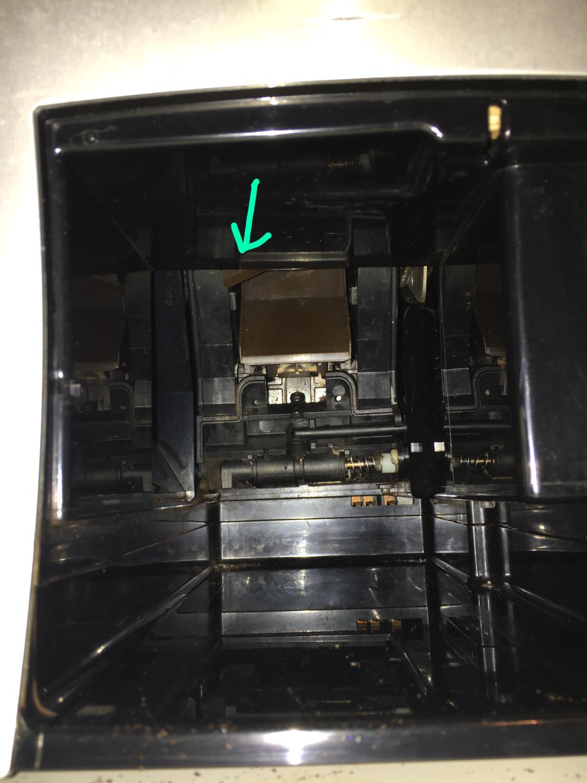

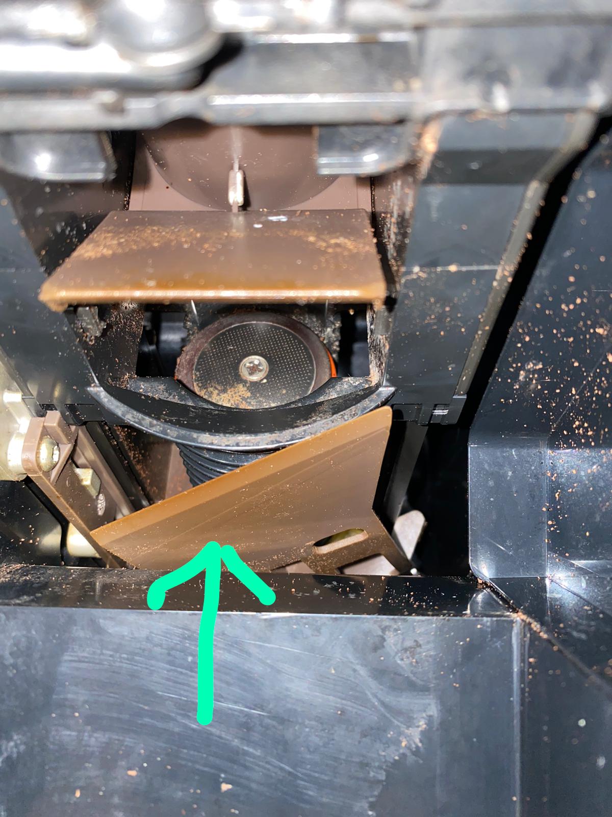

      meine Jura-Maschine macht seit heute sehr komische Geräusche. Schon leicht beim einschalten und vor allem nachdem der Kaffee rausgelaufen ist. Es kommen dann laute Geräusche, und die Maschine kann dann auch nicht wirklich abschließen, also es kommt lange nicht die Meldung „Bitte wählen“ sondern noch lange „Espresso“ bsp und dieser sich drehende Kreis. An der Mühle liegt es definitiv nicht. Ein Teil kommt mir komisch vor, ich habe es als Bild in den Anhang. Weiß hier jemand ob das so gehört oder nicht und was dann das Problem sein könnte?
      Liebe Grüße
      Lena

    • Bei dir hat sich die Tresterschaufel gelöst, daher die Geräusche.
      Bei der Z5 kommst du da ganz gut bei. Ich würde aber dafür trotzdem eben die Brühgruppe ausbauen.
      Dafür die 2 Ovalkopfschrauben an der Wassertankseite lösen und die 3 Torxschrauben der BG.
      Falls du Silikonfett zu Hause hast, kannst du den Brühlzylinder auch gleich einfetten.
      VG Jönne
